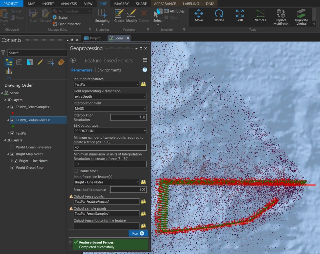

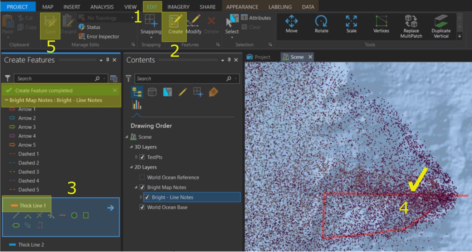

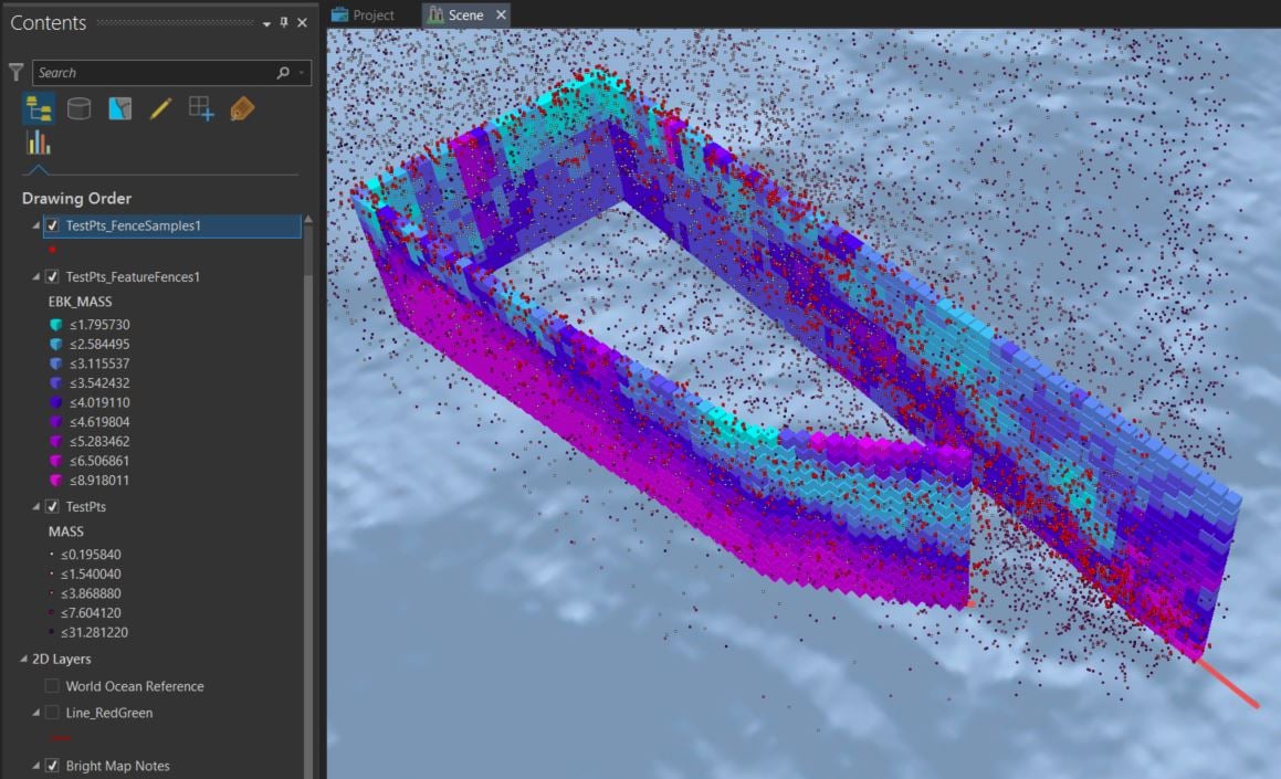

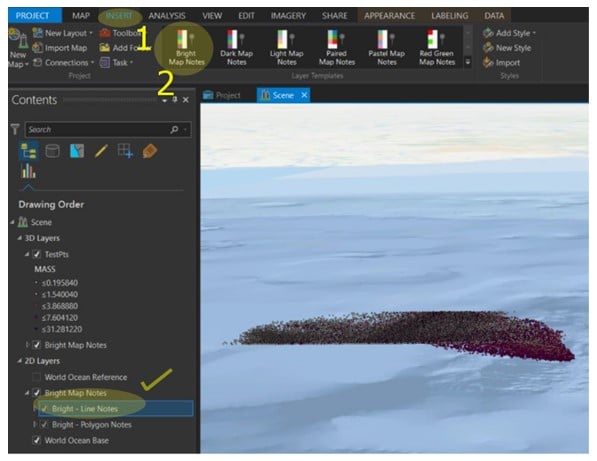

<\/SPAN><\/P>Gebruik van Map Notes in een ArcGIS Pro Scene om 3D hekken te maken<\/STRONG><\/SPAN><\/P>Voeg een Scene of Map toe aan je Pro-project en voeg je puntgegevens toe aan de TOC. (Ik werk hieronder in een scene. Mijn TestPts-laag vertegenwoordigt een fictief olielek in de Golf van Mexico.)<\/SPAN><\/P>Voeg Map Notes toe en verwijder punt- en polygon map note-lagen om verwarring te voorkomen.<\/SPAN><\/P><\/SPAN><\/P>Open het tabblad Bewerken, selecteer Features maken en selecteer vervolgens je Map Notes lijnfeature in het paneel Features maken.<\/SPAN><\/P>Digitiseer lijnfeatures in je Map of Scene en sla bewerkingen op.<\/SPAN><\/P><\/SPAN><\/P>Voer de 3D Fences, Feature-Based Fences tool uit.<\/SPAN><\/P><\/SPAN><\/P>Stijl je outputlagen en bekijk ze.<\/SPAN><\/P><\/P> <\/SPAN><\/P>In de bovenstaande screenshot heb ik de punten die voor de interpolatie zijn gebruikt gesymboliseerd als rode stippen. Je kunt ook het uiteinde van het basishek van Map Notes zien dat voorbij het geïnterpoleerde hek uitsteekt. Dit komt omdat de tool interpolatie beperkt tot de omvang van de gegevens, niet tot het hek zelf. Ik ben benieuwd naar jullie meningen over het inschakelen van extrapolatie tot de volledige lengte van het hek en het beperken van de resultaten tot het minimale begrenzingsgebied van de steekproefpunten in plaats van tot de minimale begrenzingsomslag van de steekproefpunten.<\/SPAN><\/P>Alle feedback is welkom en ik hoop dat je de toolbox nuttig vindt.<\/SPAN><\/P><\/BODY><\/HTML>
