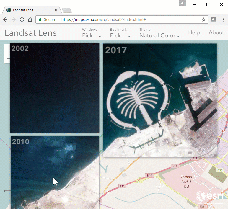

Landsat Lens is een touch- en muisvriendelijke applicatie voor het bladeren door verleden en heden Landsat<\/A> satellietbeelden gehost door Esri<\/A>.<\/P>Klik hier<\/A> voor de live app.<\/P>Klik hier<\/A> voor de broncode.<\/P><\/P>Met een muis kan een lens over de kaart worden verplaatst met een standaard linkermuisklik en sleepbewerking. Het scrollen met het muiswiel vergroot of verkleint de grootte van een lens, afhankelijk van de richting.<\/P><\/P>Met een touch-apparaat zoals een iPad kan een lens worden verplaatst met een intuïtieve druk en sleep. Om te vergroten of verkleinen, knijp of spreid twee of meer vingers binnen een lens. Evenzo wordt het draaien van een lens bereikt door twee of meer vingers te draaien. In tegenstelling tot een muis, stellen touchscreens de gebruiker in staat om twee of meer lenzen gelijktijdig te manipuleren.<\/P><\/P>Standaard start de app met een lens gedateerd 2017, gelegen dicht bij de Palm Jebel Ali<\/A> in Dubai<\/A>. Om een vooraf ingestelde locatie te kiezen, selecteer een van de items uit het Bookmarks<\/STRONG> dropdownmenu. Alternatief kunt u pannen of zoomen naar elk interessegebied.<\/P><\/P>Voor een van de vooraf ingestelde locaties, of uw eigen interessegebied, wilt u misschien veranderingen in de tijd bekijken. Gebruik hiervoor het Windows<\/STRONG> dropdownmenu om een venster toe te voegen dat beelden toont van 2002, 2005, 2010, 2015 of 2017. Door lenzen over de basemap en elkaar heen te vegen, kunt u gemakkelijk veranderingen zien in vegetatie, kusten, rivieren en menselijke activiteit. Gebruik de laatste optie in het dropdownmenu om alle lenzen van de kaart te verwijderen.<\/P><\/P>Bekende problemen:<\/STRONG><\/P>Ondersteuning voor W3C<\/A>'s touch events<\/A> varieert sterk tussen browsers en besturingssystemen. De auteur merkt echter op dat het meest consistente gedrag is waargenomen bij <A href="https:\/\/www.google.com\/chrome\/\
Klik
