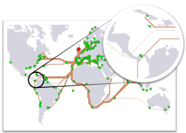

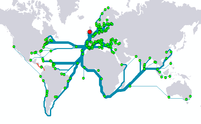

Op basis van opmerkingen en feedback van de eerste versie van de Flow Map tool en blogpost hebben we het opnieuw bekeken en een update uitgebracht. Zoals u kunt zien in de schermafbeelding hierboven, is de output vergelijkbaar met de originele tool, maar we zijn overgestapt op een volledig rasterbenadering die meer controle over de lijnen biedt en de verwerkingstijd vermindert.<\/P>
Een distributieve flow map gemaakt door Charles Joseph Minard die steenkolexporten uit Engeland in 1864 toont.<\/P><\/DIV>

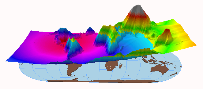

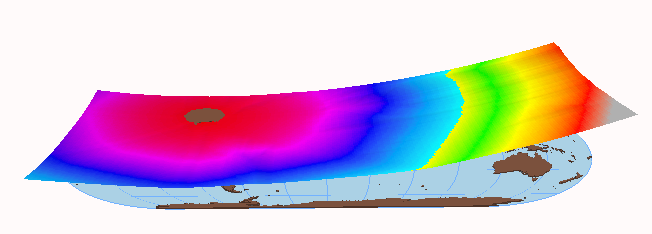

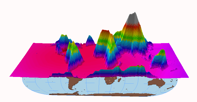

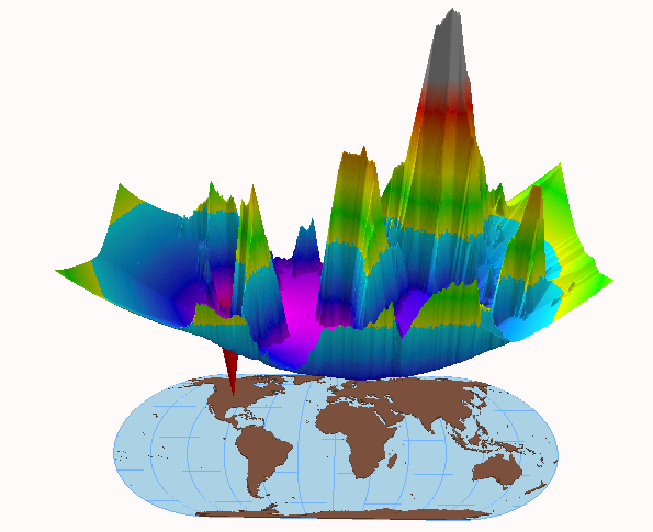

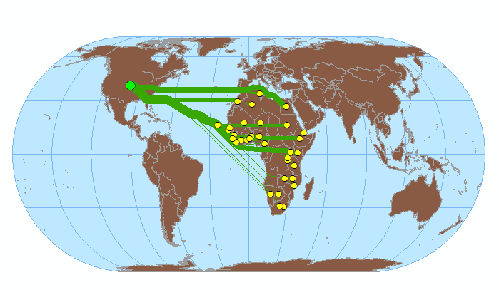

Bron Aantrekking = 10 Bestemming Aantrekking = 1 Voorgrond Gewicht =8 Celgrootte = 100.000 meter<\/P><\/DIV>
Bron Aantrekking = 10 Bestemming Aantrekking = 1 Voorgrond Gewicht =1 Celgrootte = 100.000 meter<\/P><\/DIV>
Bron Aantrekking = 1 Bestemming Aantrekking = 1 Voorgrond Gewicht =10 Celgrootte = 100.000 meter<\/P><\/DIV>
Bron Aantrekking = 1 Bestemming Aantrekking = 10 Voorgrond Gewicht =8 Celgrootte = 100.000 meter<\/P><\/DIV>
Bron Aantrekking = 1 Bestemming Aantrekking = 10 Voorgrond Gewicht =8 Celgrootte =30.000 meter<\/P><\/DIV>

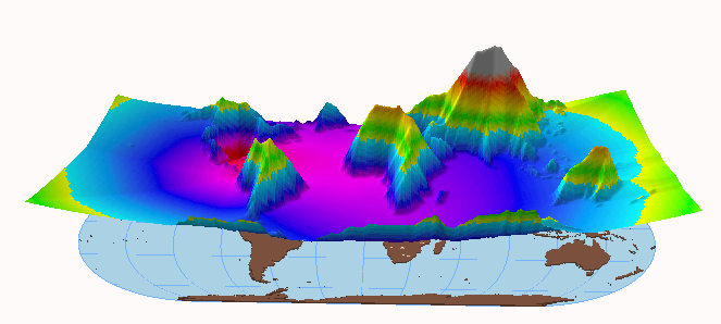

<\/>In dit laatste voorbeeld was het noodzakelijk om de hoogtevergroting te verminderen en uit te zoomen zodat het kostoppervlak op een redelijke manier zou worden weergegeven. Het enige verschil tussen de twee resultaten is dat de celgrootte is verkleind van100.000 meter tot slechts30.000 meter. Het effect is dat het aantal 1kostplakken7 groter is en dus de CostDistance 1hoogte7 is toegenomen.<\/>

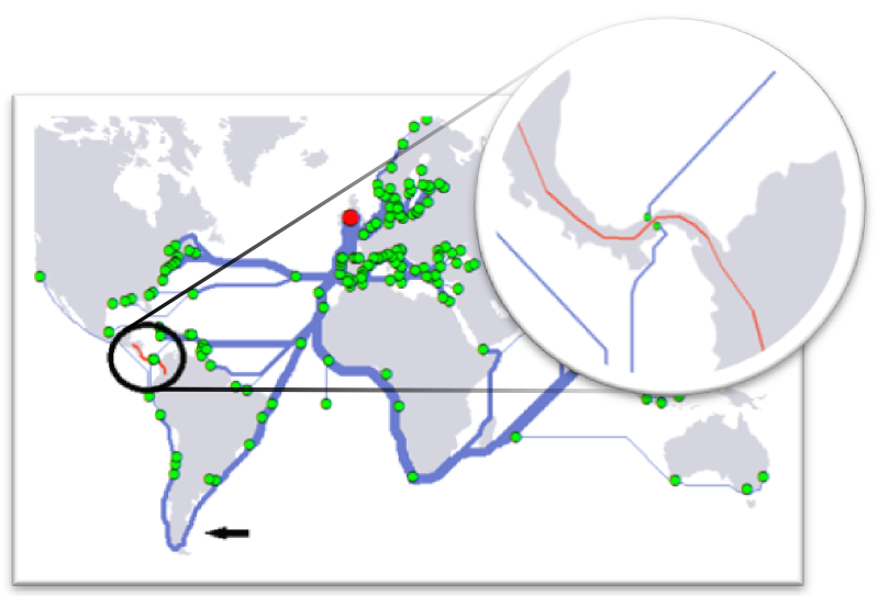

Zoals eerder vermeld verwerkt de nieuwe DFLT de Impassable features apart van Impedance features. Impedance features worden vrijwel hetzelfde behandeld als Impassable features in het eerste gereedschap. Het zijn kenmerken die de gebruiker wil vermijden met de stroomlijnen indien mogelijk, maar de stroomlijnen zullen ze kruisen indien nodig om een bestemmingslocatie te bereiken. Impassable features vertegenwoordigen een harde barrière in het kostoppervlak en kunnen worden gebruikt om de vorm van de stroomlijnen te beheersen zoals in het onderstaande voorbeeld.<\/>
