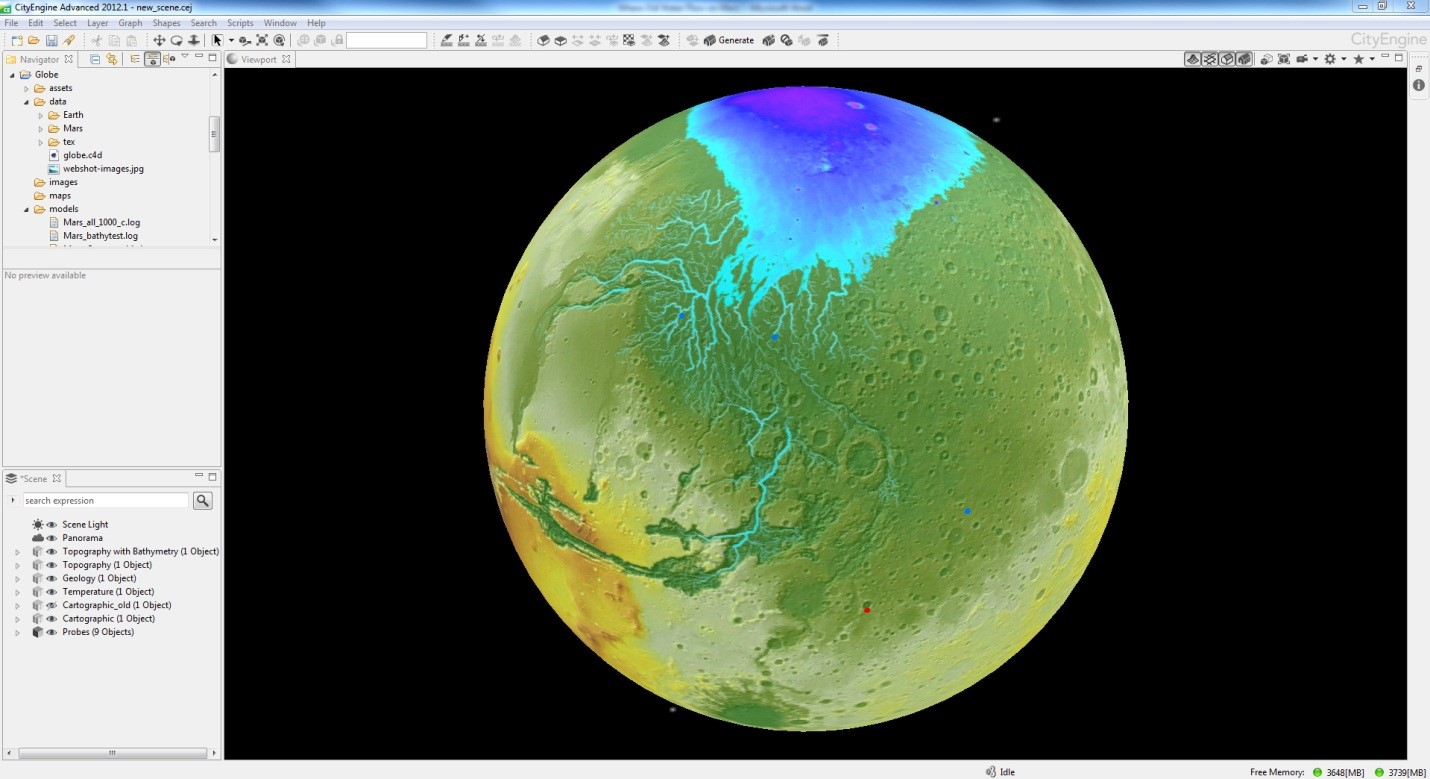

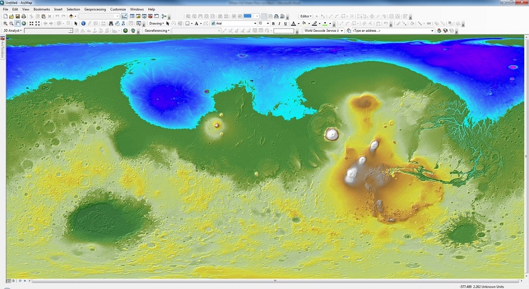

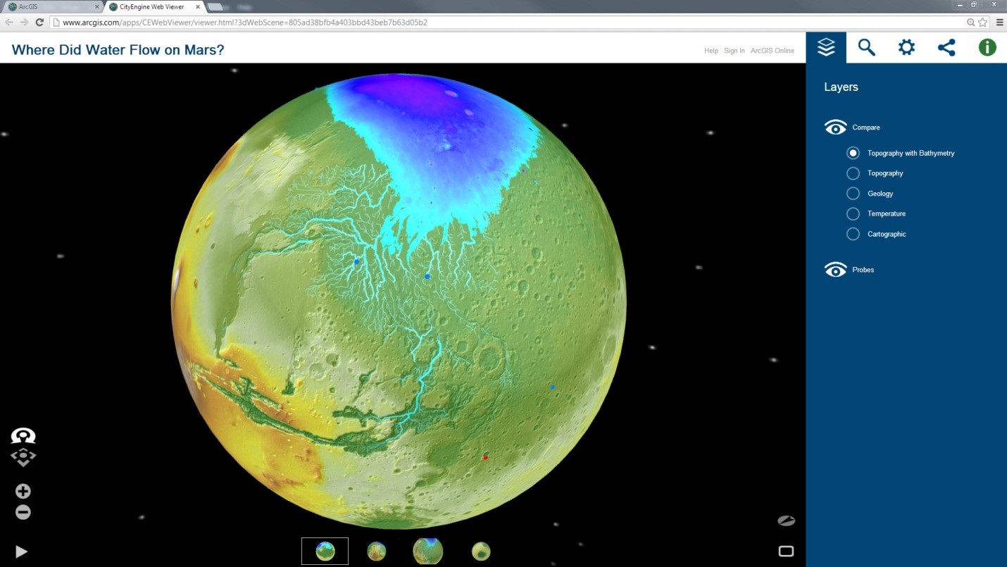

In het artikel uit 2008 Waar stroomde water op Mars? Modellering van het oppervlak van Mars op zoek naar oude rivieren en oceanen toonde Witold Fraczek aan hoe GIS ondersteuning kan bieden voor de theorie dat er ooit water op het oppervlak van Mars heeft gestroomd. Door gebruik te maken van NASA's beschikbare Martiaanse DEM en andere ondersteunende datalagen, werd een hydrologisch netwerk gecreerd door een reeks hydrofuncties uit te voeren. Voor deze analyse werd een geselecteerd gedeelte van de Martiaanse DEM op exact dezelfde manier behandeld als een DEM van de Aarde zou zijn behandeld. Een reeks cilindrische projecties werd vervolgens geëxporteerd vanuit ArcMap en om 3D-bollen gewikkeld om Mars te vertegenwoordigen. Deze 3D-planeetmodellen werden vervolgens geïmporteerd in CityEngine als Collada, waar kleine selecteerbare koepels werden toegevoegd om de vele sondes te vertegenwoordigen die met succes op Mars zijn geland. Ten slotte werd dit model geëxporteerd als een 3D Web Scene en geüpload naar ArcGIS online om gemakkelijk met het publiek te delen. Omdat 3D Web Scenes gebaseerd zijn op WebGL-technologie, is er voor de meeste browsers geen plug-in nodig.<\/P>

Exporteren naar een 3D Web Scene is momenteel beschikbaar voor CityEngine, ArcGlobe en ArcScene. 3D-scènes en de mogelijkheid om direct op het web te publiceren revolutioneren de manier waarop we analyse-resultaten of ontwerpvoorstellen delen, samenwerken en communiceren met besluitvormers of het publiek. Tenslotte is onze wereld in 3D.<\/P>
ArcMap wordt gebruikt om het digitale terreinmodel voor het hydrologische netwerk van Mars te analyseren.<\/EM><\/P><\/P><\/P>De cilindrische projectie wordt vervolgens om een 3D-bol gewikkeld en geïmporteerd in CityEngine als Collada.<\/EM><\/P><\/BODY><\/HTML>
