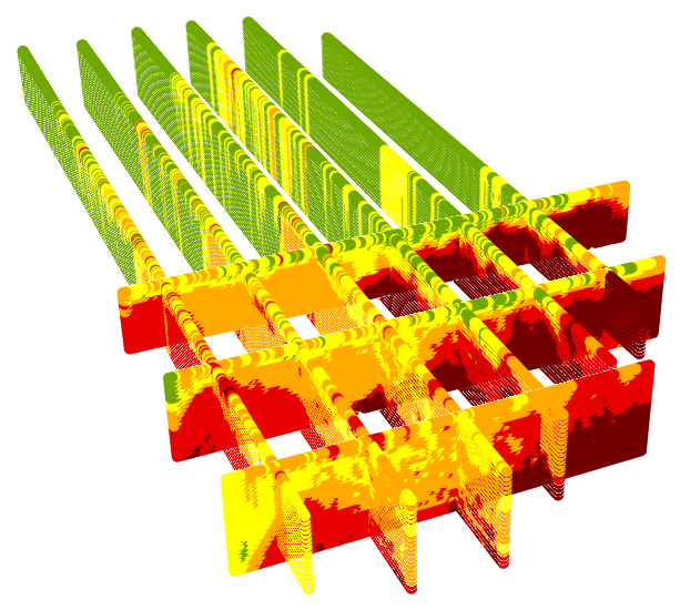

De parallelle hekken gegenereerd in de X- en Y-richtingen door twee afzonderlijke runs van de Parallel Fences tool.<\/P><\/DIV>Opmerking: De 3D Fences Toolbox is bijgewerkt op 28 feb 2017.<\/EM><\/STRONG> <\/EM>Dit artikel introduceert en bespreekt een geoprocessing toolbox die geostatistiek kan uitvoeren op verticale doorsneden van driedimensionale puntwolken.Klik

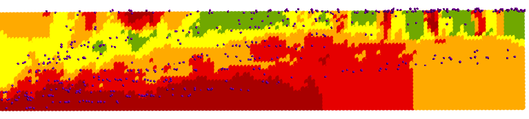

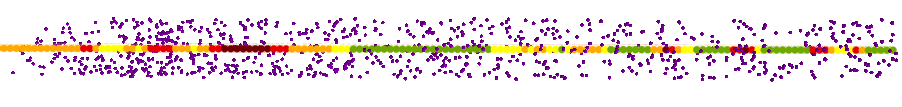

Bovenaanzicht van een slice punten getoond in paars, en het resulterende fence gepresenteerd als een gekleurde lijn in het midden van de invoerpunten.<\/P><\/DIV>

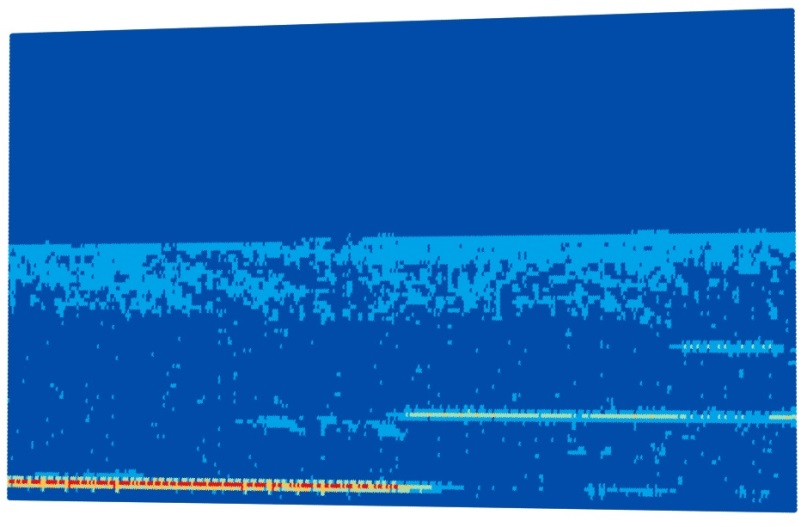

Zijaanzicht van de invoerslice punten gelegen aan één zijde van het resulterende fence. De punten zijn metingen van olie in zeewater na een olielek.<\/P><\/DIV>Om expliciet te zijn, voeren de tools in de 3D Fences toolbox geen 3D-interpolatie uit. De benadering aangeboden door de 3DFences Toolbox<\/STRONG> implementeert geen geostatistische analyse direct op verticale slices van de 3D-data. In plaats daarvan transformeren de tools een slice van de 3D-data, met zijn X-, Y-, Z-coördinaten en de maat van een fenomeencomponent door deze met 90b0 te roteren naar een horizontaal tweedimensionaal vlak. De geostatistische interpolatiemethode

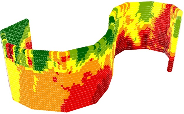

Een fence gemaakt langs gedigitaliseerde "S" vorm.<\/P><\/DIV>De Interactive Fences<\/STRONG>-tool kan hekken genereren gebaseerd op lijnen die op de kaart zijn gedigitaliseerd. De gebruiker stelt de bufferafstand vanaf de gedigitaliseerde lijn in. Alle punten binnen deze buffer worden gebruikt voor geostatistische analyse. De gebruiker kan meerdere lijnen digitaliseren en zelfs zelfkruisende lijnen met veel vertices maken. De derde tool, genaamd Feature based Fences<\/STRONG>, maakt hekken gebaseerd op bestaande features in een polyline feature. In dit geval wordt de vorm bepaald door bestaande feature(s) en strekt zich uit door de Z-dimensie van geselecteerde steekproefpunten. Bijvoorbeeld kan dit toegepast worden om olielekkages boven een oliepijpleiding op zeebodem te onderzoeken.Alle tools bevatten opties waarmee gebruikers het minimum aantal steekproefpunten en hekafmetingen kunnen bepalen dat nodig is om een redelijke geostatistische oppervlakte te genereren. De tools zijn ook tijdsgevoelig. Als steekproefdata over datum-tijdvelden beschikt en deze optie is ingeschakeld, zal er voor elk tijdsinterval een fence gegenereerd worden indien aan minimumvereisten voor dat interval en locatie voldaan wordt volgens gebruikerinstellingen. De resulterende hekken die opeenvolgende tijdvensters representeren worden gepositioneerd op dezelfde locaties. Om betere visuele analyse mogelijk te maken dienen deze als tijdanimaties weergegeven te worden.
