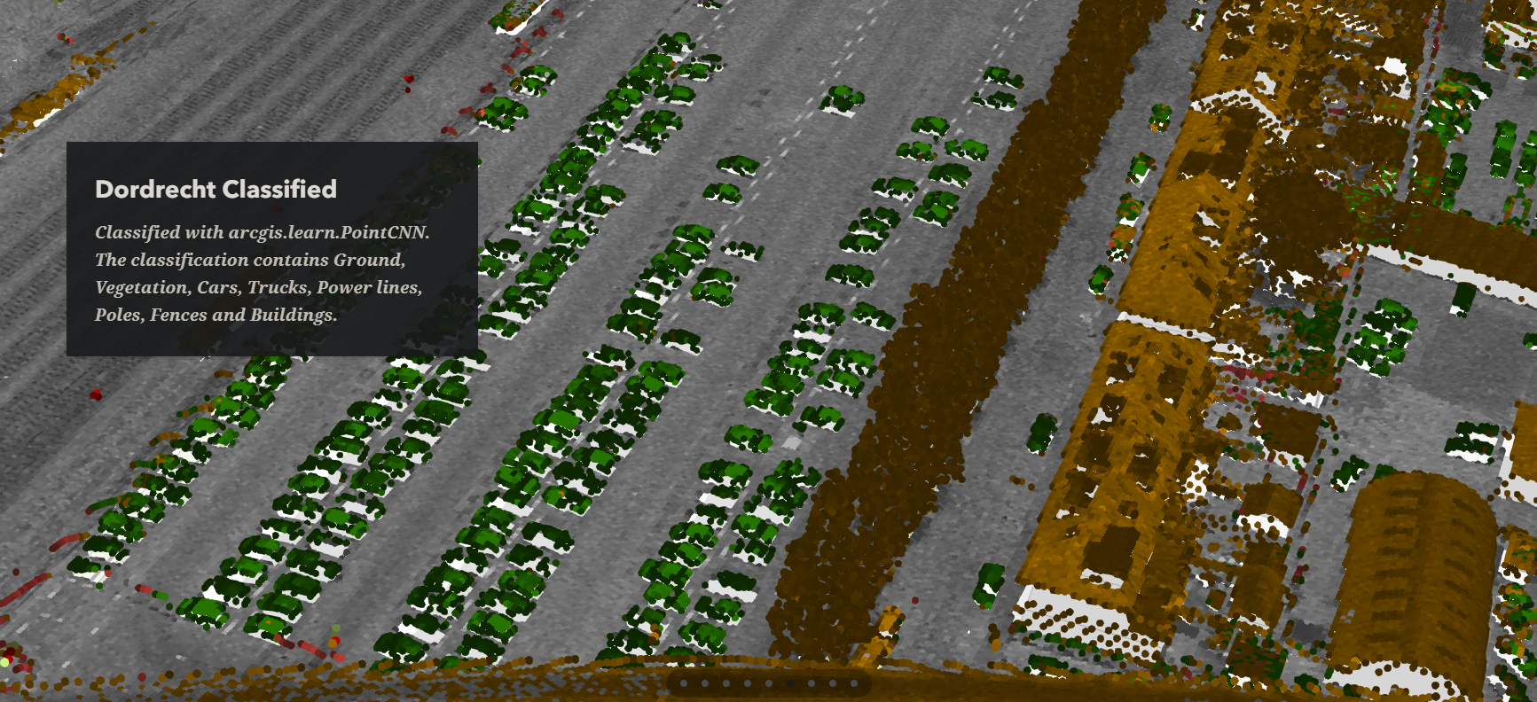

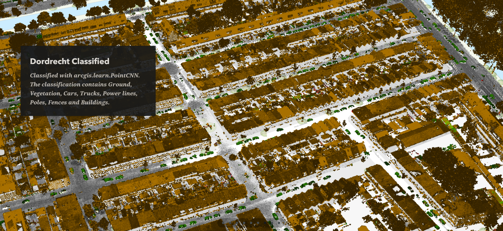

Na training op de DALES puntwolken kan PointCNN de AHN-punten van de regio Dordrecht classificeren, alleen met coördinateninformatie (x, y, z). De trainingsscripts zijn te vinden in deze

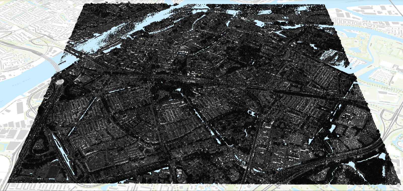

Ongesorteerde AHN puntwolk van regio Dordrecht, weergegeven met intensiteitswaarde<\/P>
