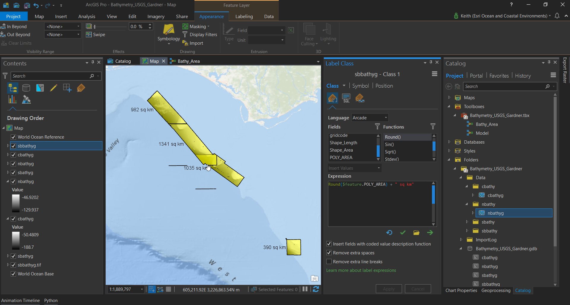

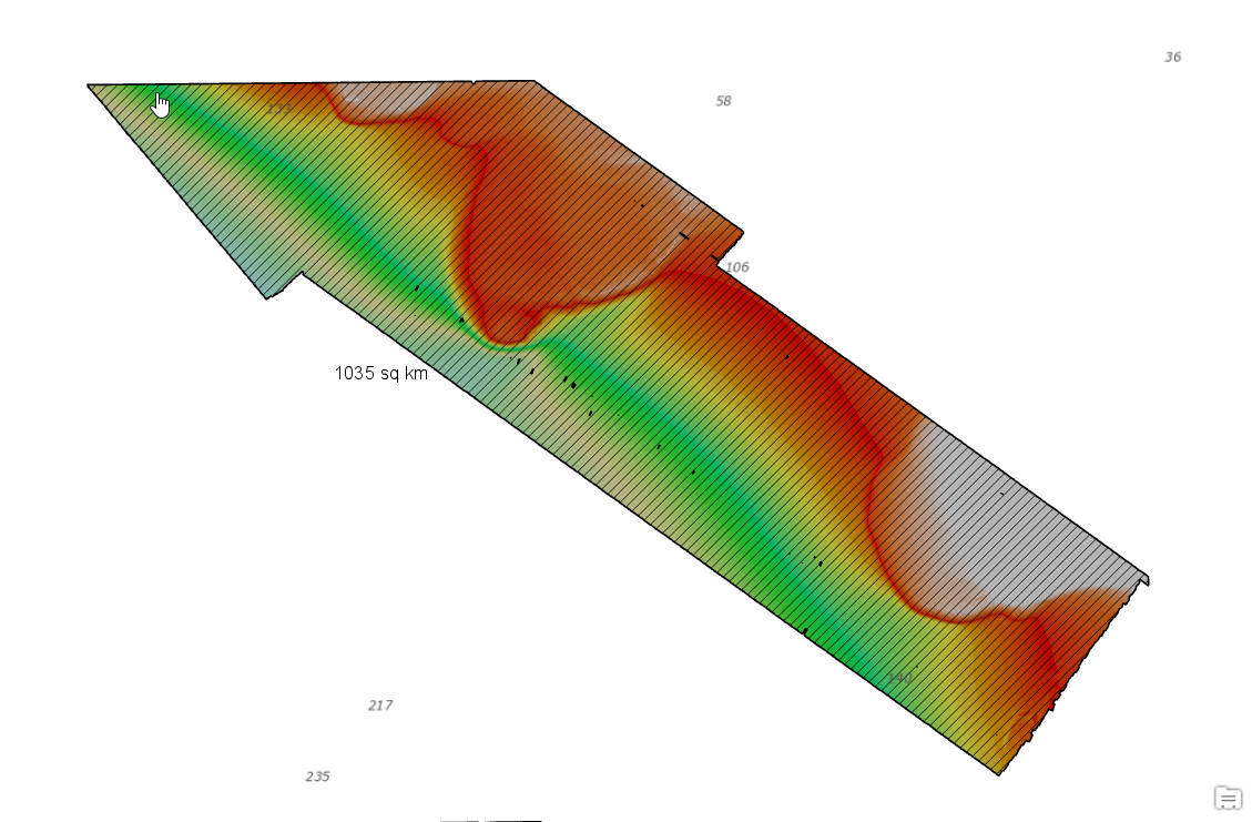

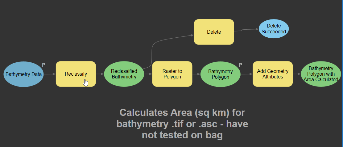

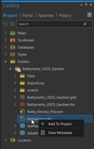

Het berekenen van de omvang en dekking voor uw bathymetriegegevens is net eenvoudiger geworden.<\/STRONG><\/SPAN><\/P><\/P>Bathymetriegegevens worden meestal geleverd als een verwerkt beeld (.tif of .asc) of misschien zelfs een Bathymetric Attributed Grid (BAG) bestand. Dit maakt toegang mogelijk tot een enkele band met waarden die hoogte vertegenwoordigen. Deze gegevens worden gewoonlijk opgeslagen als 32-bit floating point. Hoewel dat allemaal erg informatief is, is het soms moeilijk te begrijpen hoeveel pixels gegevens bevatten en hoeveel niet, en precies hoeveel gebied in kaart is gebracht.<\/P><\/P>Deze tool herclassificeert de bathymetriegegevens en genereert vervolgens een polygoon-voetafdruk voor de gebieden waar gegevens aanwezig zijn.<\/P><\/P><\/P><\/P>De tool begon als een model in ArcGIS Pro en is nu beschikbaar als een geoprocessing package (.gpkx)<\/A><\/STRONG><\/SPAN> zodat u het kunt gebruiken in uw ArcGIS Pro-projecten.<\/P><\/P><\/P><\/P>Wat is een geoprocessing package? <\/A><\/STRONG><\/P><\/P>Een geoprocessing package is een handige manier om geoprocessing-workflows te delen door één of meer tools en de gegevens die door de tools worden gebruikt te verpakken in één enkel gecomprimeerd bestand (.gpkx). Geoprocessing packages worden gemaakt van één of meer succesvol uitgevoerde geoprocessing-tools.<\/P><\/P>U kunt het geoprocessing package toevoegen aan ArcGIS Pro door het te downloaden<\/A><\/STRONG> en het bestand (.gpkx) te kopiëren naar uw ArcGIS Pro Projectmap in Windows Verkenner. Blader vervolgens naar die locatie in ArcGIS Pro via uw Catalogus en voeg de tool toe aan het huidige project door er met de rechtermuisknop op te klikken.<\/P><\/P>Probeer het uit!<\/P><\/P><\/P><\/P><\/BODY><\/HTML>
