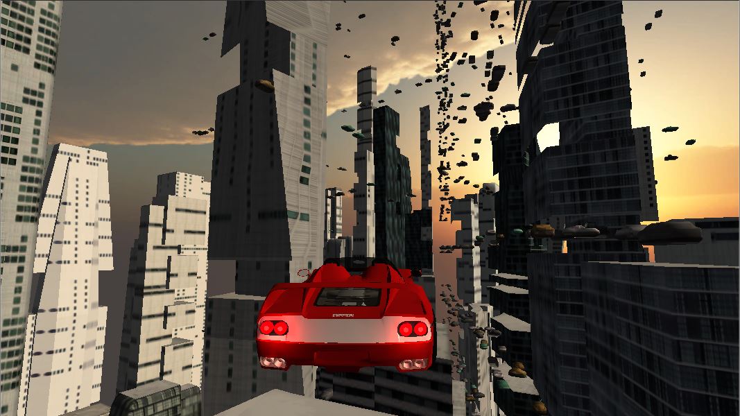

CityEngine is een geweldige manier om hele steden te creëren met getextureerde, 3D gebouwmodellen zonder elk gebouw afzonderlijk te ontwerpen. Deze modellen kunnen worden gebruikt in 3D scènes, animaties en gameplatforms. Bij het exporteren van modellen gemaakt in CityEngine naar software van derden zijn er echter een aantal aandachtspunten. Deze blogpost bespreekt de instellingen in de Export wizard om je te helpen CityEngine modellen correct weer te geven in software van derden.
