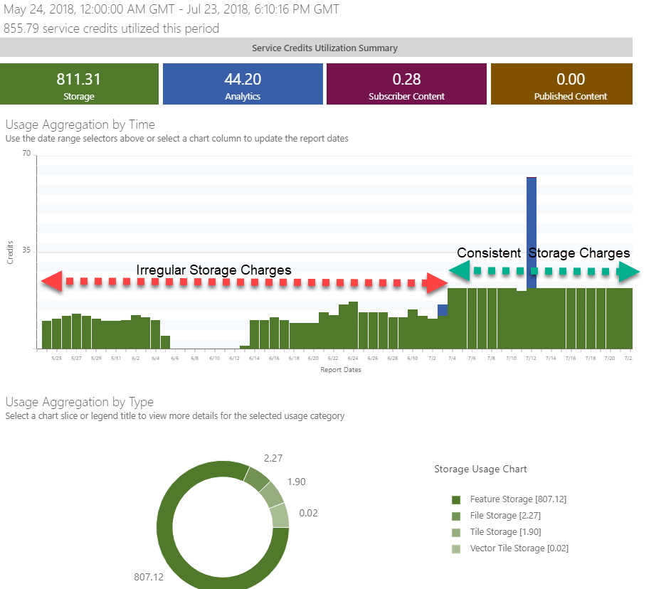

BUG-000100343<\/STRONG>: Soms worden gebruikers niet per uur belast voor feature service opslag.<\/P> <\/P>Als gevolg van de bug werden sommige organisaties sporadisch niet belast voor feature-opslag in uurlijkse stappen gedurende deze periode. Organisaties zullen niet worden belast voor ontbrekende feature-opslag kosten. Hoewel er geen actie van uw kant vereist is, willen we u laten zien hoe de fout eruit had kunnen zien op het status tabblad en u wijzen op de rapportagetools om credit opslag te begrijpen en te controleren of u door deze bug bent getroffen.<\/P> <\/P><\/P>Identificeer onregelmatigheden:<\/P><\/P><\/P>1. Navigeer naar het status tabblad en bekijk de laatste 60 dagen, of een periode die zowel vóór als na 4 juli omvat.<\/P><\/P>2. Bekijk Onregelmatige en Consistente Feature Storage in statusrapportage.<\/P><\/P>OPMERKING: Houd er rekening mee dat als leden in de organisatie features publiceerden, verwijderden of toevoegden aan hosted feature layers, de feature-opslag kan fluctueren door veranderingen in dataopslag.<\/P><\/P>

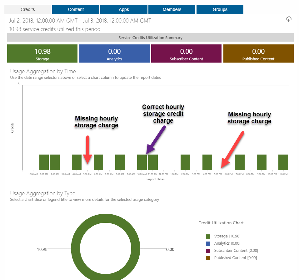

<\/P><\/P><\/P>3. Klik op een specifieke dag om te verifiëren of de kosten consistent waren voor elk uur. Als er sporadisch ontbrekende uurlijke kosten zijn, dan bent u waarschijnlijk getroffen door BUG-000100343<\/STRONG>. Als u consistent per uur werd belast gedurende de dag, dan bent u niet getroffen. Omdat deze bug sporadisch was, kunt u op sommige dagen getroffen zijn geweest en op andere niet, dus voel u vrij om meerdere dagen te controleren.<\/P><\/P>BUG-000100343<\/STRONG>:<\/P> <\/P>

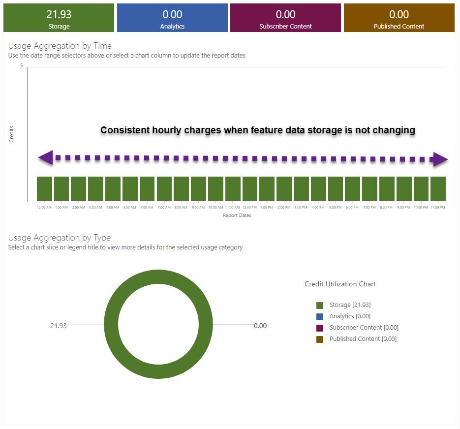

<\/P> <\/P><\/P>Correcte uurlijke creditkosten:<\/STRONG><\/P><\/P>

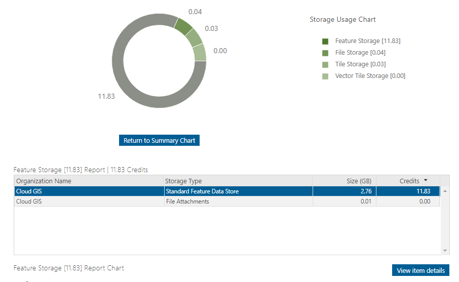

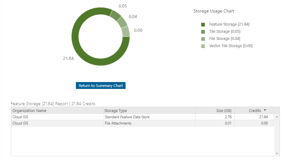

<\/P> <\/P> 4. Om de hoeveelheid opgeslagen data voor een specifieke dag te verifiëren, klik op de opslagring en bekijk de tabel hieronder. U zult merken dat de grootte hetzelfde blijft bij vergelijking van de feature-opslag vóór en na 4 juli, maar de in rekening gebrachte credits kunnen variëren.<\/P><\/P>BUG-000100343: Voor 4 juli 2,76 GB, 11,83 credits<\/STRONG><\/P>
Na 4 juli, 2,76 GB, 21,84 Credits<\/STRONG>
