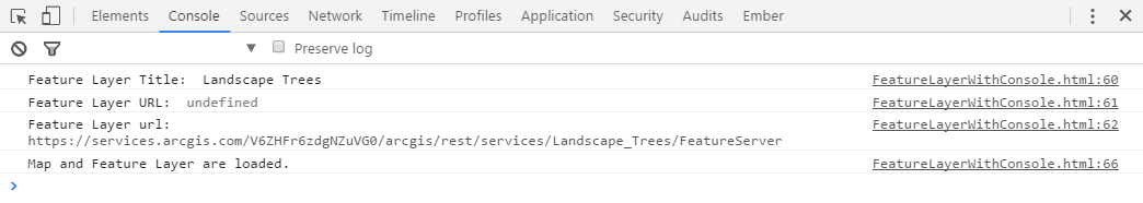

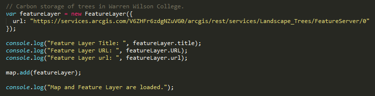

JavaScript console.log-verklaringen<\/P><\/DIV>Hier is een screenshot van de uitvoer van de "console.log"-verklaringen. We zien de relevante informatie die we verwachtten. Let ook op dat de uitvoer voor "featureLayer.URL" "undefined" is. Dit komt omdat items in de console hoofdlettergevoelig zijn. De geldige eigenschap is "featureLayer.url", en ongeldige eigenschappen veroorzaken geen foutmelding maar geven in plaats daarvan een undefined resultaat terug. Dit kan lastig zijn om op te sporen, maar later in deze blog bekijken we enkele tips om met dit soort problemen om te gaan.
JavaScript Console-uitvoer van console.log<\/P><\/DIV>Met de Console nog open, laten we proberen dezelfde eigenschapswaarden uit de code in te voeren:

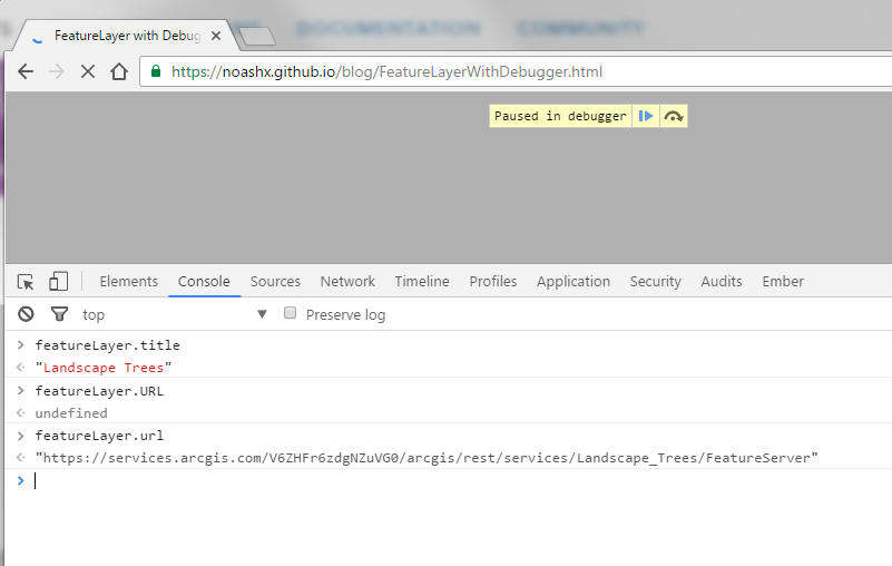

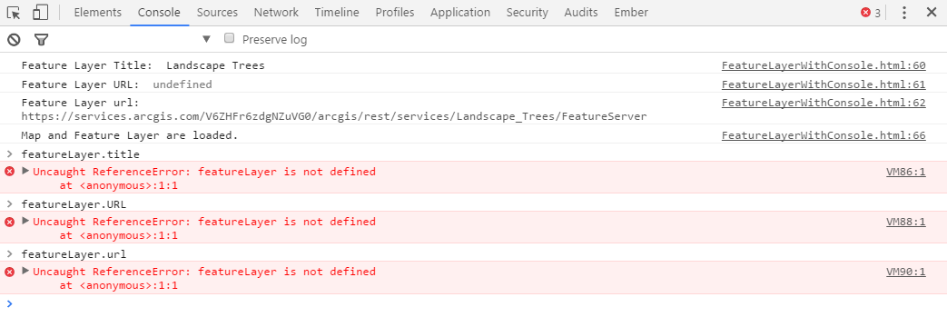

featureLayer.title<\/STRONG>featureLayer.URL<\/STRONG>featureLayer.url<\/STRONG><\/P>Merk op dat alle<\EM> deze eigenschappen nu een foutmelding teruggeven in plaats van een daadwerkelijke waarde (of zelfs "undefined"). Dit komt omdat lokale variabelen niet langer in scope zijn nadat de app is geïnitialiseerd, dus zelfs het object "featureLayer" kan niet worden herkend. Hier is een screenshot van de uitvoer van de nieuwe console-verklaringen.

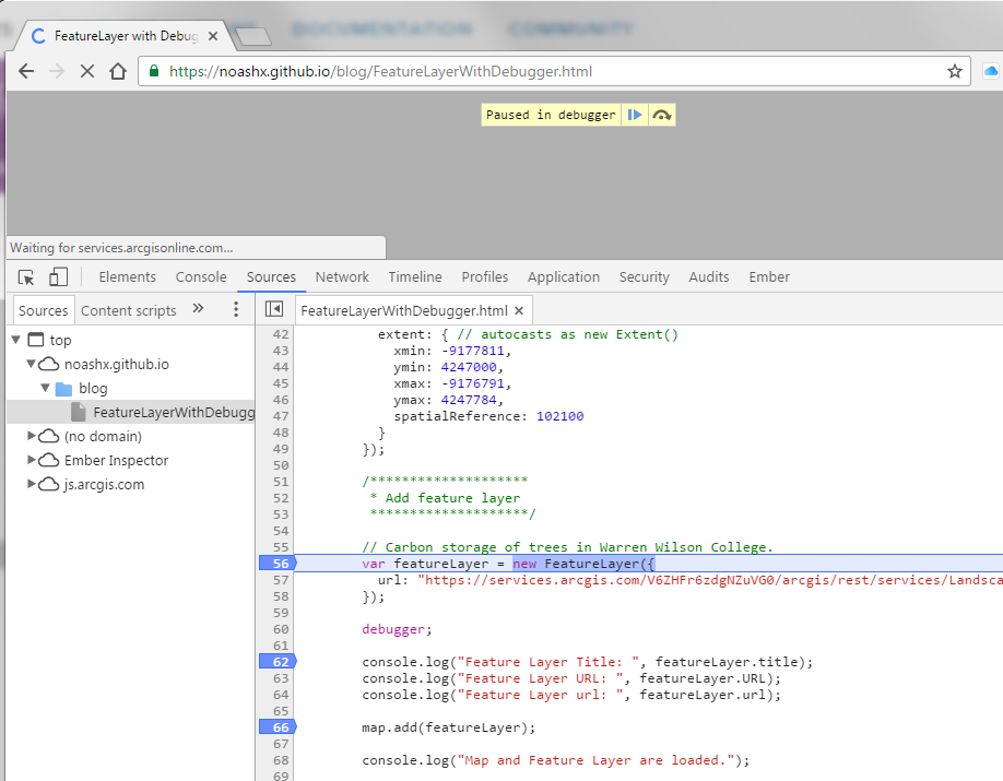

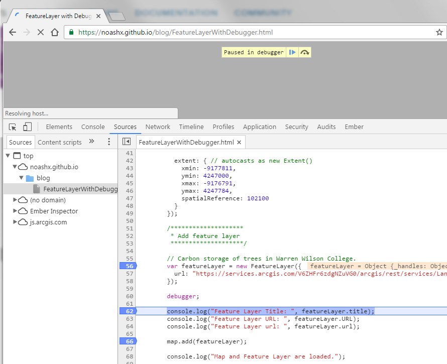

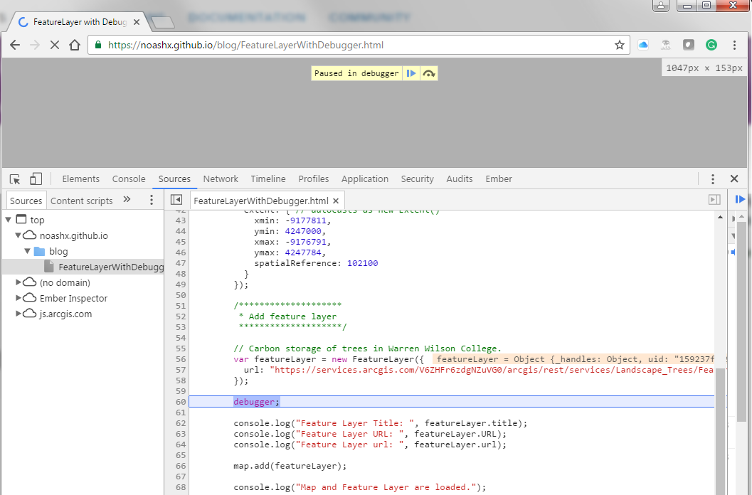

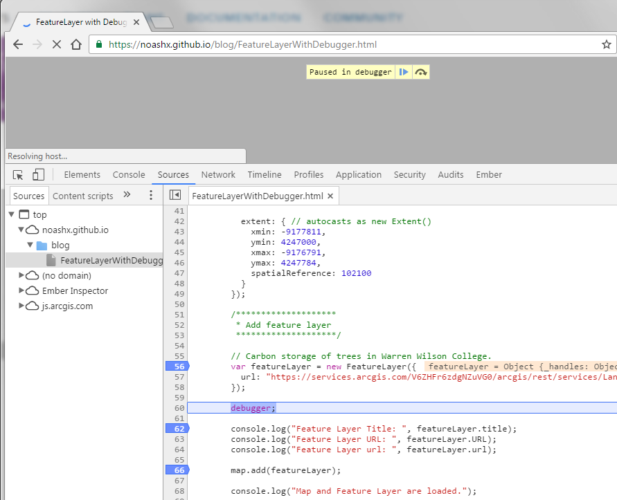

JavaScript Console-uitvoer nadat app geladen is<\/P><\/DIV>Als we "featureLayer" een globale variabele hadden gemaakt, zouden we dan "undefined" zien terugkeren voor het object in de Console (variabele bekend, maar details nog steeds niet toegankelijk). Het punt is dus dat alleen variabelen die in scope<\EM> zijn kunnen worden onderzocht in de Console. Kunnen we dus interactief met de Console werken en eigenschapswaarden typen? Laten we het uitzoeken.Het volgende wat we kunnen doen met onze voorbeeldapp is een "debugger;"-verklaring toevoegen in de code. We nemen nog een aangepast voorbeeld, gehost op GitHub, dat hier te vinden is:
