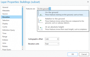

Tools om 3D-gegevens te maken<\/_STRONG><\/_P>Begrijp welke tools 3D-gegevens kunnen maken: Layer 3D To Feature Class, Interpolate Shape of Feature To 3D By Attribute.Begrip van 3D-gegevens<\/_STRONG><\/_P>Begrijp uw 3D-gegevens. Uitgeëxtrudeerde 2D-polygonen zijn geen echte 3D-features, dus u moet exporteren naar multipatch om van het polygon een echte 3D-feature te maken. Eenvoudige punt-, lijn- en polygonfeatures kunnen als 3D-gegevens worden beschouwd als ze over correcte z-waarden beschikken. 2D-features kunnen ook gesymboliseerd worden met behulp van 3D-marker symbologie.Ken het verschil tussen een z-enabled featureclass en een niet-z-enabled featureclass met een z-veld in de attributentabel. Featureclasses moeten z-enabled zijn om op de juiste hoogte weergegeven te worden. U ziet misschien een z-veld in de attributentabel, maar dat betekent niet dat de geometrie over correcte z-waarden beschikt. Dit kan worden geverifieerd door
