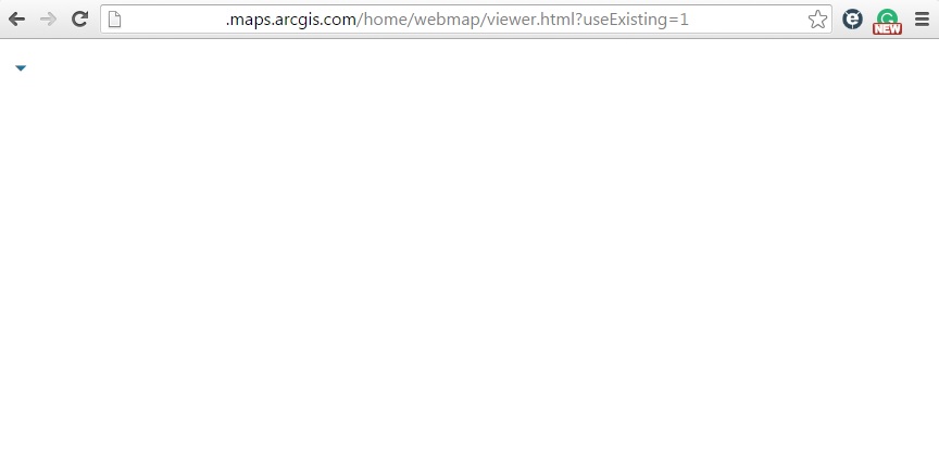

U ziet mogelijk na het inloggen een scherm zoals dit: een blanco scherm met weinig of geen elementen.<\/P>
