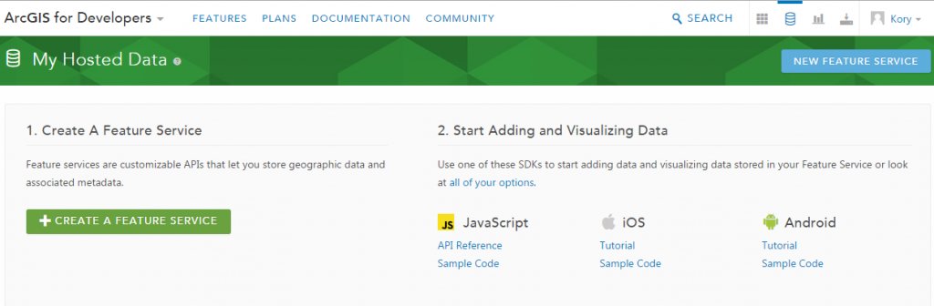

Mijn Gehoste Data sectie van developers.arcgis.com<\/P><\/DIV>Eenmaal in Hosted Data vind je het antwoord waar je naar op zoek was: een super snelle, super eenvoudige manier om een lege feature service te maken. Door te klikken op 'Create a Feature Service' of 'New Feature Service' start dezelfde wizard die je door het proces leidt.Voer de Titel, Beschrijving, Geometry Type en Tags van de service in. Zorg er ook voor dat je de Default Extent van de service instelt.

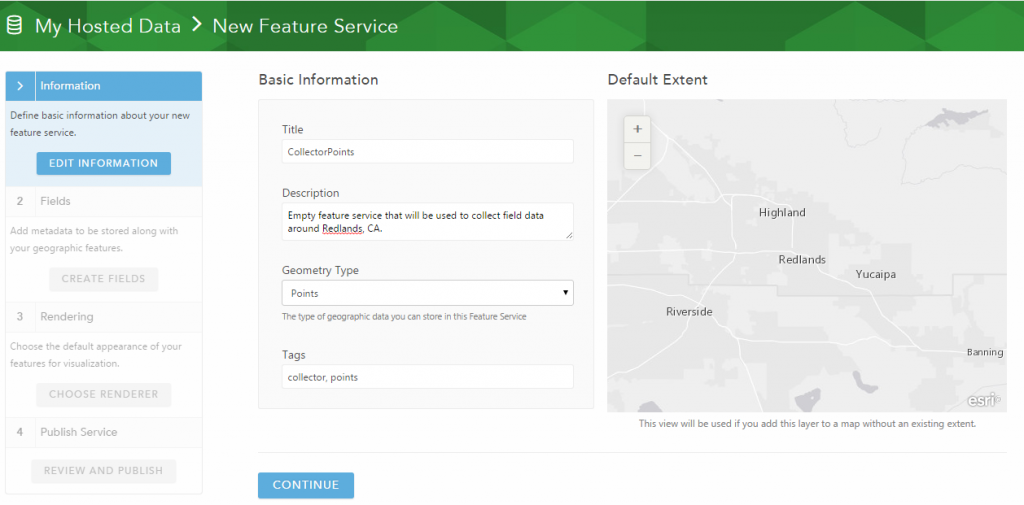

Nieuwe Feature Service sectie van developers.arcgis.com<\/P><\/DIV>In Stap 2 van de wizard voeg je voor elk veld van de service het Field Alias, Field Name en Data Type toe. Velden kunnen als Required worden gemarkeerd of optioneel blijven.

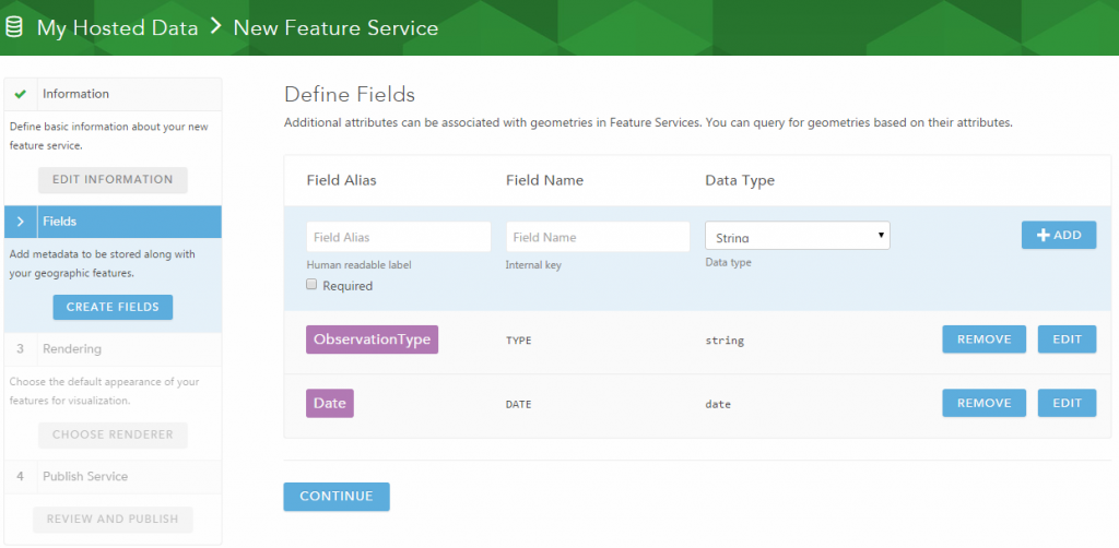

Velden aanmaken sectie van developers.arcgis.com<\/P><\/DIV>Selecteer de renderer voor je nieuwe service. Renderers definiëren de visuele weergave van je data wanneer je de ArcGIS SDKs gebruikt evenals hoe de service eruit zal zien wanneer deze aanvankelijk wordt toegevoegd aan de map viewer. Je kunt op elk moment de gekozen renderer overschrijven in de SDKs en map viewer. Bekijk deze service in de ArcGIS.com map viewer om een aangepaste renderer te configureren.Bekijk en publiceer je service.

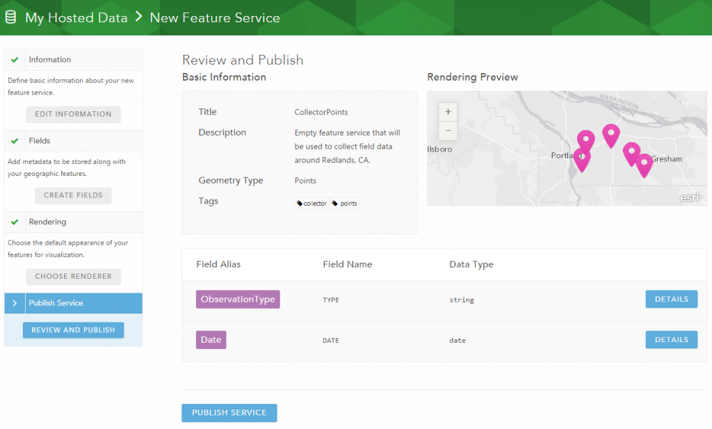

Review en Publiceer service sectie van developers.arcgis.com<\/P><\/DIV>Je service is gepubliceerd en klaar voor dataverzameling. Voeg het toe aan ArcGIS Online en probeer het uit!

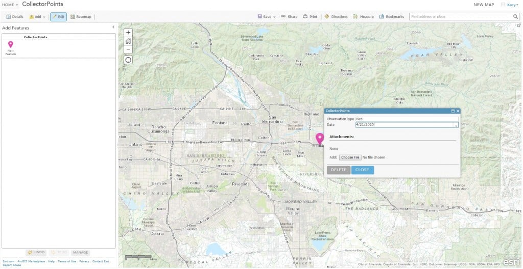

Bewerk lege feature service van developers.arcgis.com in ArcGIS Online<\/P><\/DIV>
