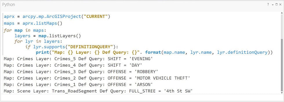

Snippet 1: Controleer Laag Definitie Queries<\/STRONG><\/SPAN><\/P><\/P>Stel dat je moet controleren of er lagen in je ArcGIS Pro project een definitiequery hebben toegepast, en zo ja, die definitiequeries wilt bekijken. Het openen van het Laag Eigenschappen dialoogvenster voor elke laag in elke kaart is vervelend.<\/SPAN><\/P><\/P>Oplossing: Open in plaats daarvan het Python window en voer de onderstaande code uit. De naam en definitiequery van alle lagen worden 22geprint22 (d.w.z. weergegeven in het Python window).<\/SPAN><\/P><\/P>Code Uitleg<\/STRONG><\/SPAN><\/P>De eerste regel code maakt een variabele genaamd aprx<\/STRONG><\/SPAN> die verwijst naar het open project met behulp van de

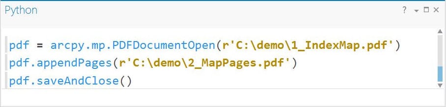

Code Uitleg<\/STRONG><\/SPAN><\/P>De eerste regel code maakt een variabele genaamd pdf<\/STRONG><\/SPAN> die verwijst naar een bestaand PDF-document.<\/SPAN><\/LI>De appendPages methode wordt gebruikt om pagina's van een PDF toe te voegen aan het einde van het verwezen PDF-bestand.<\/SPAN><\/LI>Om de wijzigingen op te slaan, wordt de saveAndClose methode gebruikt.<\/SPAN><\/LI><\/UL>Wil je meer leren?<\/STRONG><\/SPAN><\/P>Als je meer wilt weten over het werken met het ArcGIS Pro Python-venster of het migreren van Python-scripts van ArcMap naar ArcGIS Pro, bekijk dan deze bronnen:<\/SPAN><\/P>Tutorial: Aan de slag met arcpy.mp<\/A><\/SPAN><\/LI>ArcGIS Help: Migreren van arcpy.mapping naar ArcGIS Pro <\/A><\/SPAN><\/LI><\/UL>Als je een introductie tot ArcGIS Pro wilt, worden deze cursussen aanbevolen:<\/SPAN><\/DIV> <\/DIV>Aan de slag met ArcGIS Pro<\/A><\/SPAN><\/LI>ArcGIS Pro: Essentiële Werkstromen<\/A><\/SPAN><\/LI>Migreren van ArcMap naar ArcGIS Pro<\/A><\/LI><\/UL><\/DIV> Dit bericht is bijgedragen door Esri-instructeur Brittney White. Gevestigd in Washington, D.C., is Brittney's passie om klanten te helpen Esri-technologie te leren kennen en toe te passen in hun eigen werk.<\/SPAN><\/P><\/BODY><\/HTML>

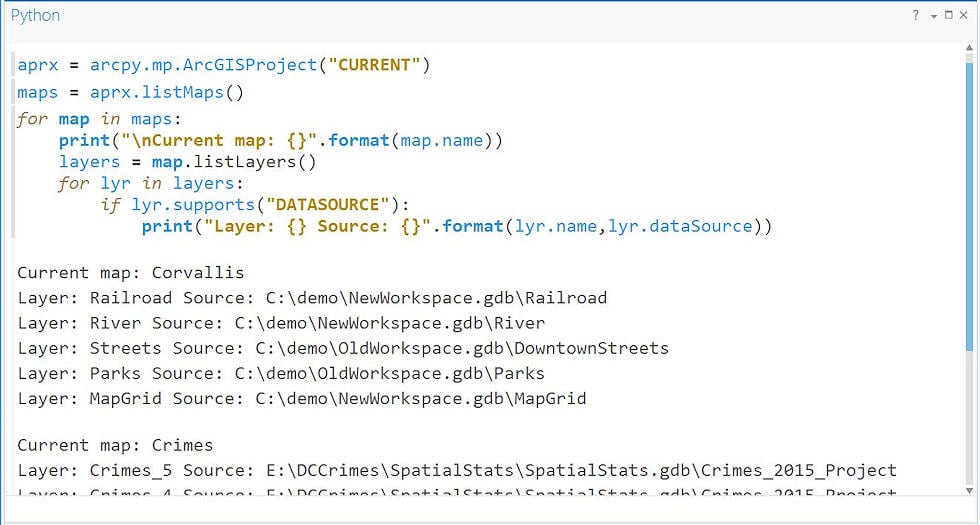

How to return the data source of a layer
import arcpy aprx = arcpy.mp.ArcGISProject('CURRENT') lyr = maps.listLayers()[0] print("The layer's data source of: " + lyr.name + " is " + lyr.dataSource)
