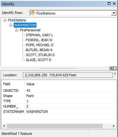

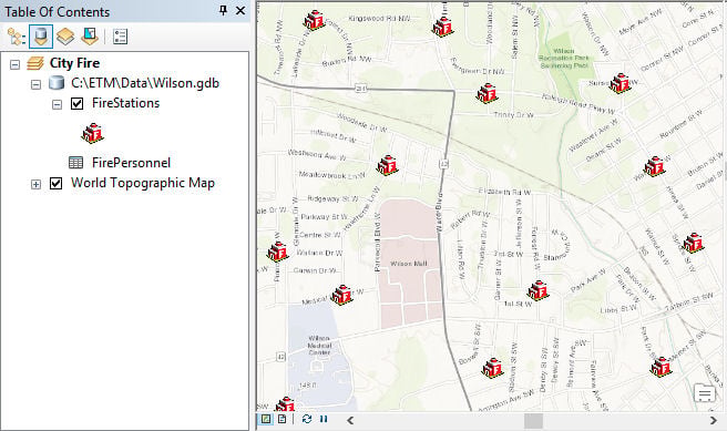

De onderstaande kaart bevat een laag met brandweerkazernes en een niet-ruimtelijke tabel die gegevens opslaat over het personeel van de brandweer van de stad. Er is een relate gemaakt tussen de laag en de niet-ruimtelijke tabel, die een één-op-veel cardinaliteit hebben (elke brandweerkazerne heeft meerdere personeelsleden). De relate is gebaseerd op een korte integer veld in beide tabellen dat een brandweerkazerne-ID nummer opslaat. De velden hebben verschillende namen, maar dat maakt helemaal niet uit.
Dankzij de relate is het gemakkelijk om te achterhalen welk personeel aan welke brandweerkazerne is toegewezen. Gebruik gewoon het Identify-gereedschap en klik op een brandweerkazerne op de kaart. In het Identify-venster wordt onder de naam van het brandweerkazerne-object de naam van de gerelateerde tabel weergegeven. Het uitvouwen van de tabel toont de records die aan die kazerne zijn gekoppeld (in dit voorbeeld het Washington-kazerne, dat zes toegewezen personeelsleden heeft).

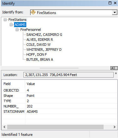

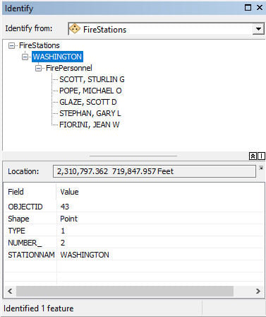

Stel dat Brian Butler wordt overgeplaatst naar het Adams-kazerne. Zijn record in de FirePersonnel-tabel wordt bewerkt om het Washington-kazerne nummer (2) te vervangen door het Adams-kazerne nummer (202). Wanneer de bewerking wordt opgeslagen, zullen de gegevens die in het Identify-venster worden getoond zijn nieuwe toewijzing weerspiegelen. Washington heeft nu slechts vijf toegewezen personeelsleden...
...terwijl de personeelslijst van het Adams-kazerne nu Brian bevat.
