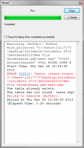

4. Maak je model opnieuw aan<\/STRONG>.<\/P>Het is mogelijk dat een element van je model na verloop van tijd corrupt raakt. De beste praktijk om een corrupt element te testen is om het volledig te verwijderen en opnieuw toe te voegen. Kopieer of plak geen elementen tussen modellen, omdat dit de corruptie kan overdragen.<\/DIV><\/LI><\/UL>5. Wijzig<\/STRONG> de uitvoerlocatie en het type van je resultaten.<\/P>Je kunt een conflict ervaren met het gegevenstype of de opslaglocatie van gegevens. Test dit door de uitvoer op te slaan op je lokale machine als de uitvoer faalt via een netwerk.<\/DIV><\/LI><\/UL>6. Controleer de data-invoer<\/STRONG> van het model om zeker te zijn dat je verbinding maakt met de gegevensbron op schijf.Tijdens het maken van je model in ArcMap kun je klikken op de invoer-dropdown om een actieve kaartlaag te selecteren. <\/SPAN>Deze invoeren werken alleen als je het model uitvoert in een geopend kaartdocument met de bijbehorende lagen toegevoegd aan de kaart. <\/SPAN>Als je van plan bent het model via ArcCatalog uit te voeren, moet je deze paden naar gegevensbronnen bijwerken naar de locatie op schijf waar de gegevens zijn opgeslagen.<\/LI><\/UL>7. Wees bewust van de invoer- en uitvoerparameters<\/STRONG>.Bij het maken van een model, zorg ervoor dat je
