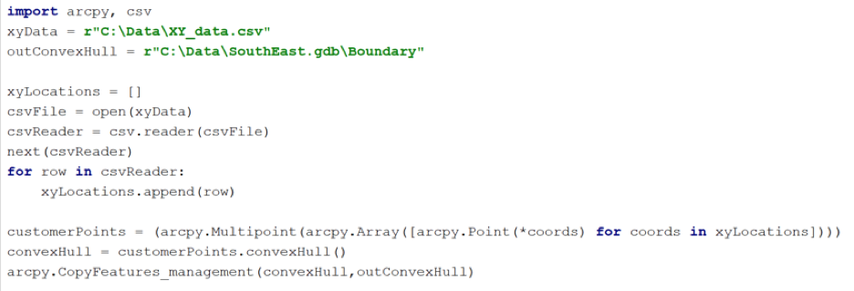

<\/P>Maar waar begin je? Welke taken kun je precies uitvoeren met Python? Hoe kun je de prestaties van je huidige Python-scripts verbeteren? <\/P>Stel bijvoorbeeld dat je een Python-script wilt dat een tabel met klantlocaties neemt en een buitenste polygoongrens van die locaties maakt. Je hebt handmatig een polygoon getekend rond een XY-eventlaag van de locaties telkens wanneer ze worden bijgewerkt, maar het proces kost veel tijd en is niet helemaal nauwkeurig. <\/P>Je kunt Python-lijsten en ArcPy geometrie-objecten gebruiken om deze workflow efficiënt en nauwkeurig uit te voeren.<\/P>Het Python-script kan worden opgesplitst in basis taken:<\/P>Definieer invoer- en uitvoervariabelen.<\/LI>Maak een Python-lijst van de tabel met XY-coördinaten.<\/LI>Maak een multipoint geometrie-object van de Python-lijst.<\/LI>Gebruik de convexHull() geometrie-methode om de grens te creëren.<\/LI>Sla het geometrie-object van de grens op in een feature class.<\/LI><\/UL> <\/P>
<\/P> <\/P>Je kunt dit script zo vaak uitvoeren als nodig is door simpelweg de variabelen aan te passen. Je kunt er ook een Python-scripttool van maken.<\/P>Zou je willen leren hoe je je GIS-taken en workflows kunt scripten?<\/P>Creating Python Scripts for ArcGIS<\/A> is een Esri-cursus die je meeneemt van minimale Python-kennis tot het maken van Python-scripts die een complete workflow automatiseren<\/SPAN>. <\/
