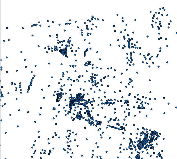

Deze kaart toont de adreslocaties van gerapporteerde misdrijven.<\/P>
<\/P>
<\/P>

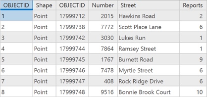

Elk punt kan meer dan één rapport vertegenwoordigen. Het aantal rapporten wordt opgeslagen in het veld Reports in de attributentabel.<\/P>

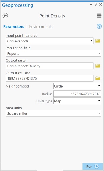

- Klik op het tabblad Analyse op Tools.
<\/LI> - Typ Point Density in het zoekvak.
<\/LI> - Klik op het tabblad Analyse op Tools.
<\/LI> - Selecteer uw invoerpunten.
<\/LI> - Kies voor Population field het attribuut met de hoeveelheidwaarde.
Uw Point Density geoprocessing-paneel zou er ongeveer zo uit moeten zien:<\/SPAN><\/P>

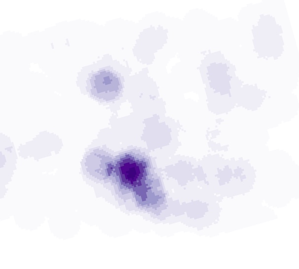

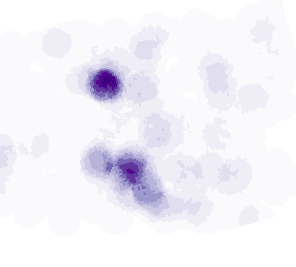

<\/SPAN><\/P><\/LI>Stel uw uitvoer raster in.<\/LI><\/OL>De uitvoer dichtheidsraster toont de gebieden met de hoogste dichtheid gebaseerd op het aantal rapporten op elke adreslocatie. Wanneer u het gebruik van de Point Density tool zonder een population field vergelijkt met het gebruik ervan mét een population field, ziet u het verschil in de resultaten.<\/P> <\/P>
<\/P>Point density zonder population<\/P><\/TD>
<\/P>Point density met population<\/P><\/TD><\/TR><\/TBODY><\/TABLE> <\/P>Door het toevoegen van het population field wordt een hoogdichtheidsgebied duidelijker zichtbaar in het noordelijke deel van de kaart. Bij nader onderzoek bevat dat specifieke gebied een winkelcentrum, winkelcomplex en bioscoop—wat waarschijnlijk bijdraagt aan het hogere aantal misdaadrapporten.<\/P>Ruimtelijke analyse biedt de tools die u nodig heeft om weloverwogen beslissingen te nemen. Leren hoe u de beschikbare tools gebruikt, helpt u bij het kiezen van de specifieke analysetool die het beste aansluit bij uw specifieke behoeften.<\/P>Bent u nieuw in ruimtelijke analyse? Ik raad aan om eens te kijken naar de Getting Started with Spatial Analysis<\/A> <\/SPAN> webcursus. Deze cursus bouwt een kennisbasis over de zes categorieën van ruimtelijke analyse en hoe ze worden gebruikt in de workflow voor ruimtelijke analyse. Meer informatie over dichtheidsanalyse is te vinden in de Calculating Density Using ArcGIS<\/A> webcursus.<\/P><\/EM>*Opmerking: De gegevens die in dit voorbeeld worden gebruikt zijn fictief en vertegenwoordigen geen echte misdaadcijfers. <\/EM>
