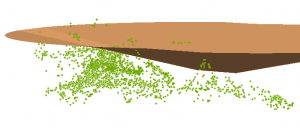

3D-punten met 3D-polygoon<\/P><\/DIV><\/DIV>
In dit specifieke geval is het antwoord nee. De resultaten van de Delta Z die is gemaakt in de Near 3D-analyse kunnen niet worden gebruikt omdat de geometrie van de polygoon alleen wordt behouden aan de rand van de polygoon. Daarom zijn de resultaten gebaseerd op de afstand van het punt tot de rand van de polygoon, niet op de afstand van het punt tot het polygoonoppervlak direct boven of onder het punt.<\/P>

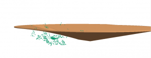

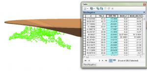

Punten beschouwd als negatief wanneer alleen rekening wordt gehouden met Delta near Z<\/P><\/DIV>Om te bepalen of het punt zich boven of onder het polygoonoppervlak bevindt, volgt u in plaats daarvan deze workflow.1. Converteer de 3D-polygoon naar een TIN via de
Correcte uitvoer met het veld dat het verschil toont<\/P><\/DIV>Met deze workflow geldt dat als het resultaat positief is, het punt zich boven het oppervlak bevindt.Dus, bij het gebruik van de nieuwe sets met tools voor 3D-analyse, zorg ervoor dat u rekening houdt met de geometrie van de gebruikte objecten.
