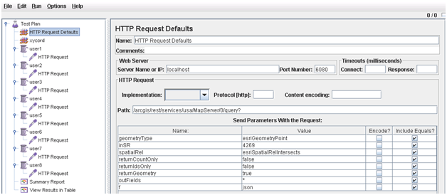

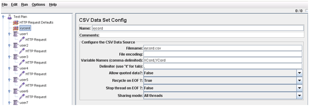

http:\/\/_randall:6080\/_arcgis\/_rest\/_services\/_usa\/_MapServer\/_0\/_query?where=\n&text=&objectIds=&time=&geometry=-119.78861600000%2C35.30318900030\n&geometryType=esriGeometryPoint&inSR=4269&spatialRel=esriSpatialRel\nIntersects&relationParam=&outFields=*&returnGeometry=true&maxAllowable\nOffset=&outSR=&returnIdsOnly=false&returnCountOnly=false&orderByFields\n=&groupByFieldsForStatistics=&outStatistics=&returnZ=false&returnM=false\n&f=pjson<\/PRE>In deze URL voer ik een query uit naar laag '0' in een service genaamd 'usa' bediend vanaf poort 6080 op een machine genaamd 'randall'.Ik gebruik geen echte SQL-operatoren (de where-clausule), noch zoek ik naar een specifiek tekstattribuut (text). Ik geef niets om het object-ID of het tijdselement. Ik geef wel om de geometrie, daar zijn mijn XY-waarden gespecificeerd. In feite zijn de enige elementen waar ik in deze test om geef: de ruimtelijke referentie (4326), de ruimtelijke relatie (intersect), de outfields (*, omdat ik ze allemaal wil), en ik stuur de geometrie als punt in. Ten slotte wil ik voor deze test dat de server reageert op mijn verzoeken in JSON-formaat. Met dat in gedachten kan ik de URL die ik ga parsen iets inkorten om het instellen van de JMeter-test iets beheersbaarder te maken:http:\/localhost:6080\/_ArcGIS\/_rest\/_services\/_usa\/_MapServer\/_0\/_query?&geometry\n=-149.54518800000%2C70.42196900010&geometryType=esriGeometryPoint&inSR=4269\n&spatialRel=esriSpatialRelIntersects&returnCountOnly=false&returnIdsOnly=\nfalse&returnGeometry=true&outFields=*&f=json<\/PRE>Zodra ik deze standaardwaarden heb verzameld, zet ik deze inputs in mijn JMeter-project:
