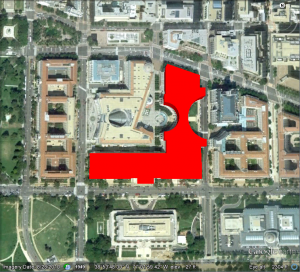

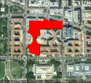

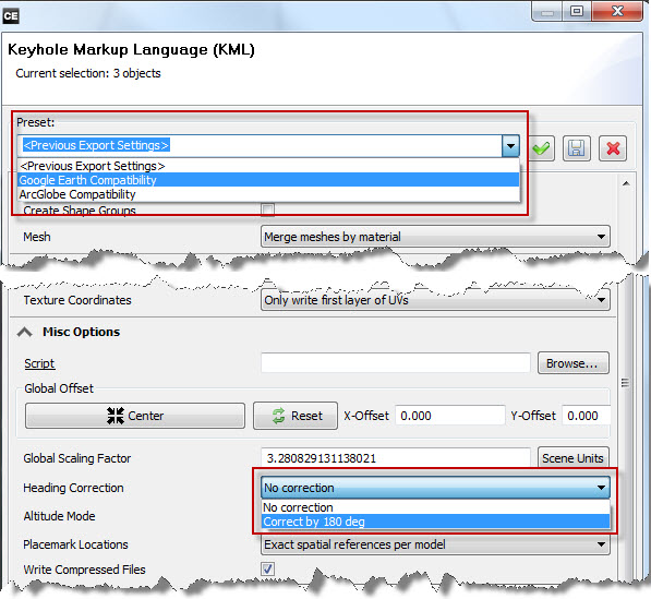

a92012 Google en a92012 Commonwealth of Virginia<\/P><\/DIV>ArcGIS en Google Earth slaan KML-bestanden anders op en interpreteren ze ook anders, waarbij de Google Earth-versie met 180 graden is gedraaid. Vanwege dit rotatieverschil moet u een van de exportvoorinstellingen gebruiken die gebaseerd zijn op de software waarmee de gegevens worden bekeken.De Google Earth-optie stelt een correctie van de heading in van 180 graden. Dit zorgt ervoor dat het model correct wordt weergegeven. Houd er echter rekening mee dat als u de Google Earth-voorinstelling toepast, de KML niet correct wordt weergegeven in ArcGlobe.
