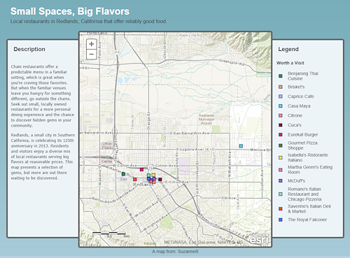

Stap 1: Kies je verhaalonderwerp<\/STRONG><\/SPAN>Een verhaal communiceert iets. Bondig zijn is een sleutel tot effectieve communicatie, dus voor een story map is het essentieel om een duidelijk onderwerp te kiezen en nuttig om het onderwerp terug te brengen tot een kernboodschap. Een nieuwe vaardigheid leren is vaak makkelijker (en leuker) wanneer je oefent met een project dat persoonlijk interessant is. Zodra je de vaardigheid beheerst, kun je die toepassen op werkprojecten.Bezoekers van het

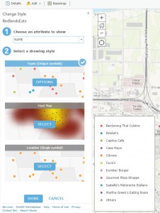

Je kunt puntfeatures op de kaart weergeven met één symbool, als heatmap of met unieke symbolen gebaseerd op een attribuutwaarde.<\/P>

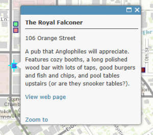

Met de symbolen ingesteld is het tijd om de pop-ups te configureren<\/>. Wanneer je op een feature op de kaart klikt, zie je een pop-upvenster met standaardweergave van attributen. Je kunt deze standaardinstellingen gemakkelijk aanpassen aan jouw behoeften voor de story map.<\/> Klik in het Inhoud-paneel op het pijltje naast de laagnaam en klik vervolgens op Pop-up configureren. In het Pop-up configureren-paneel staat de titel al ingesteld op het Naam-attribuut, wat goed is. Om inhoud van pop-ups aan te passen kies in de weergave dropdown "Een aangepaste attributenweergave," klik dan op Configureren.<\/>
Een mooie functie is dat je een attribuut kunt koppelen aan een webpagina. In dit voorbeeld is er een attribuut dat URL's opslaat. Ik kan met behulp van aangepaste attributenfunctionaliteit dezelfde linktekst tonen in alle pop-ups in plaats van individuele (en lange) URL-strings. Zo doe ik dat:<\/>
Stap 4: Deel de Web Map als een Story Map<\/STRONG><\/SPAN>Nu heb je de basis van de story map. ArcGIS Online biedt een verzameling webapplicatiesjablonen (inclusief klassieke story map-sjablonen). Het gebruik van een sjabloon vereenvoudigt het werk. Om een sjabloon te gebruiken, moet je je webkaart delen.<\/P>In de map viewer, klik op Delen.Als je een ArcGIS Online openbaar account hebt, moet je delen met iedereen. Als je een ArcGIS Online organisatieaccount (of gratis proefversie) gebruikt en je hebt toestemming om inhoud te delen, kun je de kaart delen met iedereen of met een bestaande groep.<\/LI><\/UL><\/LI>Klik op Maak een Webapplicatie.<\/LI>Blader door de beschikbare sjablonen. Je kunt bekijken hoe je web kaart eruit zal zien in verschillende sjablonen door op het pijltje naast Publiceren te klikken en vervolgens op Voorbeeld.Als je een sjabloon lay-out over het algemeen leuk vindt maar enkele wijzigingen wilt aanbrengen om je story map te verbeteren, kun je het sjabloon downloaden en de instructies in het readme-bestand gebruiken om de wijzigingen te configureren. Je hebt toegang nodig tot een webserver (en enige basiskennis van HTML en JavaScript).<\/LI><\/UL><\/LI>Als je een sjabloon precies zo leuk vindt, klik dan op Publiceren.<\/LI><\/UL>In slechts korte tijd heb ik een link naar een eenvoudige story map<\/A> die ik met de wereld kan delen. Belangrijker nog, ik heb vaardigheden ontwikkeld die ik in de toekomst kan gebruiken om story maps over andere onderwerpen te maken.<\/P><\/P><\/A><\/P>Verhalen vertellen is altijd een essentiële manier geweest waarop mensen communiceren en kennis delen. Een verhaal verteld via een toegankelijke GIS <\/EM>kaartlens is een nieuwe manier van communiceren, en een krachtig medium om geografische kennis te delen die informeert en beïnvloedt.<\/P><\/P>Gerelateerde post: <\/STRONG><\/SPAN>Commonsense Tips voor Story Map Data<\/A><\/P><\/P>Wil je meer tips, technieken en best practices leren om story maps te maken EN praktijkervaring opdoen? Bekijk Story Maps Maken met ArcGIS<\/A>.<\/P><\/BODY><\/HTML>
