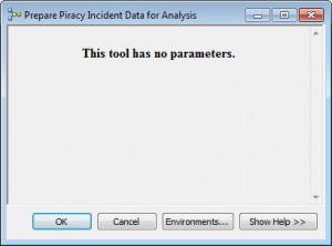

Oei. En nu? <\/P><\/DIV> Heb je ooit een modeltool geopend en de melding gezien "Deze tool heeft geen parameters"? Misschien heb je het dialoogvenster gesloten in de veronderstelling dat het model een fatale fout had.Tijd om de verwarring op te helderen. Die melding is informatie, geen foutmelding.Het model zal prima draaien zoals het is, wat betekent dat het zal draaien met de invoer en criteria die door de modelmaker zijn opgegeven. Je kunt niets wijzigen. Klik gerust op OK om het model uit te voeren.Modelparameters zijn dingen die gewijzigd kunnen worden. Als ze bestaan, zie je ze wanneer je een modeltool opent.Wat kan er dan gewijzigd worden met een parameter? Vrijwel allesinvoer, uitvoer en toolspecifieke parameters. Een goede manier om te leren werken met modelparameters is door een model te maken, de tools toe te voegen en de toolparameters zoals gebruikelijk in te stellen.Nadat het model is gebouwd (en opgeslagen), denk na over welke criteria je zou willen veranderen bij toekomstige uitvoering. Het uitvoeren van een model met verschillende invoergegevens is een veelvoorkomende behoefte. Het toevoegen van een parameter kan aan die behoefte voldoen.

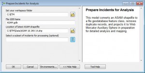

De invoer voor de Create Folder tool is een modelparameter.<\/P><\/DIV>Toestaan voor Wijziging<\/SPAN><\/STRONG>Om de invoer van een tool tot parameter te maken, klik je in het ModelBuilder venster met de rechtermuisknop op het invoerelement en kies je Model Parameter. Zo eenvoudig is het. De letter "P" boven een element geeft aan dat het een modelparameter is.<\/SPAN>Tip:<\/STRONG> Wanneer je een element tot modelparameter maakt, zal de naam van het element <\/SPAN>worden weergegeven in de modeltool. Elementnamen kunnen cryptisch zijn, dus een goede gewoonte bij het toevoegen van een parameter is om het element te hernoemen zodat gebruikers van het model begrijpen wat er verwacht wordt. Om een element te hernoemen, klik je er met de rechtermuisknop op en kies je Hernoemen.<\/LI><\/UL>Hier werd de invoer van de Create Folder tool hernoemd naar "Stel uw werkmap in" (de oorspronkelijke naam was een map pad). Met de nieuwe naam wordt duidelijk dat je naar een andere werkmap kunt bladeren als je niet wilt gebruiken<\/SPAN> de standaardlocatie.Om een toolparameter tot modelparameter te maken, maak eerst de toolparameter tot variabele en stel dan die variabele in als modelparameter. De Create File GDB tool heeft drie parameters: Locatie, File GDB Naam en Versie.Stel dat je elke keer dat het model wordt uitgevoerd de mogelijkheid wilt hebben om een andere geodatabase naam toe te wijzen (misschien maak je meerdere geodatabases als onderdeel van je project).
File GDB Naam is nu een modelparameter.<\/P><\/DIV> Klik in het modelvenster met de rechtermuisknop op Create File GDB, klik Maak Variabele > Van Parameter > File GDB Naam.De variabele wordt toegevoegd aan het diagram met een pijl die deze verbindt met de Create File GDB tool. Om van de variabele een modelparameter te maken, klik er met de rechtermuisknop op en kies Model Parameter. Nu heeft ook deze er "P" boven staan.In dit geval spreekt "File GDB Naam" voor zich, dus hernoemen is niet nodig.
Beschrijvende parameternamen helpen gebruikers van modellen weten wat ze moeten doen.<\/P><\/DIV> Om meerdere scenario's te testen, stel dat je nu subsets van features wilt selecteren voor verwerking. In het voorbeeldmodel wordt de Feature Class to Feature Class tool gebruikt om een shapefile van
