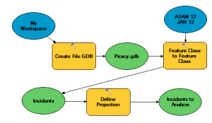

- Importeer alleen features binnen subregio 62 die vallen binnen het datumbereik 1-1-2009 tot 31-12-2011.<\/LI>
3. Wijs het WGS 1984 coördinatensysteem toe aan de feature class in de geodatabase. De modelgrafiek rechts toont de workflow voor geoprocessing.Er werd een SQL-expressie gedefinieerd in het dialoogvenster Feature Class to Feature Class tool zodat alleen incidenten die voldoen aan de analysecriteria worden geïmporteerd.
< BR \ / > Na uitvoering van het model heb je een nieuwe feature class met 643 features. Nu dat de data beter beheersbaar is qua grootte, moet je voordat je doorgaat naar stap 3 van het analyseproces verifiëren dat alle 643 features piraterijincidenten vertegenwoordigen die plaatsvonden binnen het analysetijdvak.< BR \ / >< BR \ / > In ASAM-data bevatten twee velden datumgegevens (Reference en DateOfOcc). DateOfOcc slaat mm/dd/jjjj op, terwijl Reference het jaar gevolgd door een uniek ID nummer bevat. Het Reference veld werd gebruikt in de SQL-expressie van Feature Class to Feature Class dialoog uit gemakzucht, maar dit betekent dat er nu opruimwerk gedaan moet worden. Sorteren op DateOfOcc toont dat vier records 2009 hebben in Reference (reflecterend jaar waarin rapport werd ingediend), maar hun DateOfOcc waarden vertellen dat incidenten eigenlijk plaatsvonden tijdens de laatste week van 2008. Deze records kunnen verwijderd worden. Nu zijn er nog 639 records om te analyseren.Probleem 3: Attribuutwaarden zijn inconsistent.<\ /SPAN ><\ /STRONG >< BR \ / >< BR \ / > Vervolgens moet u maken zorg ervoor dat alle records incidenten van piraterij zijn. Het veld Aggressor slaat deze informatie op. Het sorteren van het veld Aggressor onthult meerdere waarden, waarvan de overgrote meerderheid een variant van "pirate" bevat.

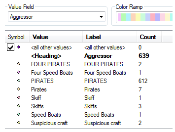

- Tip: Een snelle visuele methode om te begrijpen hoe de Aggressor-waarden variëren, is het openen van het dialoogvenster Laag Eigenschappen en de laag symboliseren op basis van Unieke Waarden gebaseerd op het Aggressor-veld. Elke unieke agressorwaarde wordt weergegeven en het veld Count vertelt je hoeveel van elk er zijn.
Na het verkennen van de Aggressor-waarden kun je een attribuutquery maken om alle records te selecteren die een van de "pirate"-variaties in het Aggressor-veld hebben, en vervolgens de selectie omkeren om te zien hoeveel records niet direct verwijzen naar pirate-agressors. In dit geval hebben slechts 16 incidenten Aggressor-waarden die niet verwijzen naar pirates.Je moet de incidentbeschrijvingen onderzoeken om te bepalen of een van deze 16 waarschijnlijk aanvallen door pirates waren. Als ze duidelijk geen pirate-agressors betrokken, verwijder dan de records. In dit geval sluiten de incidentbeschrijvingen pirate-agressors niet duidelijk uit, dus kies je ervoor de records te behouden maar ze te categoriseren om rekening te houden met de ambiguïteit. Je gebruikt de Field Calculator om die 16 Aggressor-waarden te wijzigen in Possible Pirates, en je maakt de resterende records schoon zodat ze allemaal een Aggressor-waarde van Pirates hebben.Probleem 4: De tabel bevat dubbele records.Met het DateOfOcc-veld gesorteerd, toont een blik op het Reference-veld iets verontrustends. Er lijken veel dubbele records te zijn—records met dezelfde Reference-waarde en identieke gegevens in de andere attribuutvelden. Hoe kan dit? Is er iets misgegaan toen je de shapefile naar een geodatabase feature class hebt geconverteerd? Dit is het moment om terug te gaan naar de originele data en te bepalen of de duplicaten daar al bestonden. Vanwege het aantal features in de shapefile is het efficiënt om het Reference-veld samen te vatten, wat een tabel oplevert met een telling van elke unieke referentiewaarde in de shapefile.Na het maken van de samenvattingstabel en het sorteren van het Count_Reference-veld zie je dat veel Reference-nummers een duplicaat hebben. Om precies te weten hoeveel, selecteer je de records waarvan de Count_Reference-waarde gelijk is aan 2. Het blijkt dat 493 Reference-nummers een duplicaat hebben in de brondata waarmee je bent begonnen. Bepalen hoeveel van die 493 in jouw geodatabase feature class zitten vereist meer werk.Net zoals je voor de shapefile deed, vat je in de laag Incidents to Analyze het Reference-veld samen om een tabel met een telling van referentiewaarden uit te voeren, en selecteer je vervolgens de records waarvan de Count_Reference-waarde gelijk is aan 2. Het blijkt dat 170 records een duplicaat hebben. Is er een gemakkelijke manier om 170 dubbele records te verwijderen? Ja, vrij eenvoudig. Dit is hoe:
