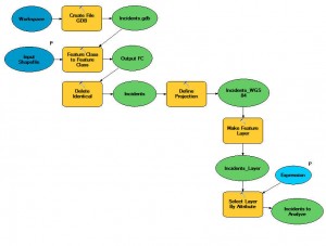

Overweeg het onderstaande model, dat een typische workflow voor gegevensbeheer automatiseert.<\/P>
Dit model maakt een file geodatabase aan, converteert een shapefile naar een geodatabase feature class, verwijdert dubbele features, definieert het cordinaatsysteem voor de feature class en levert een laag met geselecteerde features. Merk op dat het model zelfs twee parameters heeft. Het is een complete workflow die uitstekend werkt wanneer er slechts een enkele shapefile verwerkt moet worden.<\/P>
Het schiet echter tekort wanneer meerdere shapefiles verwerkt moeten worden. Het model zou handmatig meerdere keren moeten worden uitgevoerd om alle shapefiles te verwerken. Is het niet beter om het model eenmaal uit te voeren en al het werk gedaan te hebben? <\/P>

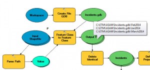

Inline variabelensubstitutie<\/STRONG><\/P><\/P>Met lijstvariabelen worden tools meerdere keren uitgevoerd om elke invoer te verwerken. Standaard zullen echter de namen van de tooloutputs hetzelfde zijn017 wat betekent dat alle outputs behalve die van het laatste lijstitem worden overschreven. Om dit te voorkomen, gebruik
Er zijn twee soorten variabelen die kunnen worden vervangen in processen: modelvariabelen en systeemvariabelen. Om een modelvariabele te gebruiken voor inline variabelensubstitutie, voer je gewoon de variabelenaam in tussen procenttekens.<\/P>
De systeemvariabele %i% wordt vaak gebruikt om een uniek, opeenvolgend nummer toe te voegen aan het einde van outputnamen. Nummering van lijstitems begint bij 0 (de outputnaam van het eerste item krijgt dus een 0 toegevoegd).<\/P>
Voor dit voorbeeld zou je de Feature Class to Feature Class tool openen en een kleine letter i tussen procenttekens toevoegen aan het einde van de naam van de output feature class (in dit geval ASAM).<\/P>
