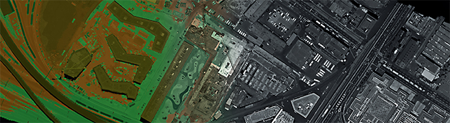

RGB-gecodeerde Puntenbeelden, na hoogwaardige gecontroleerde Acquisitie en Verwerking <\/SPAN><\/P>(Nauwkeurige en Betrouwbare LAS Punten, klaar voor Geospatiale en G&G toepassingen)<\/SPAN><\/P>
Als het eindresultaat van handmatige bewerking en classificatie een gedetailleerd naakte-aarde terreinmodel (DTM) is, betekent dit dat die gegevens zijn gecontroleerd op volledigheid en het ontbreken van artefacten.<\/SPAN><\/P>

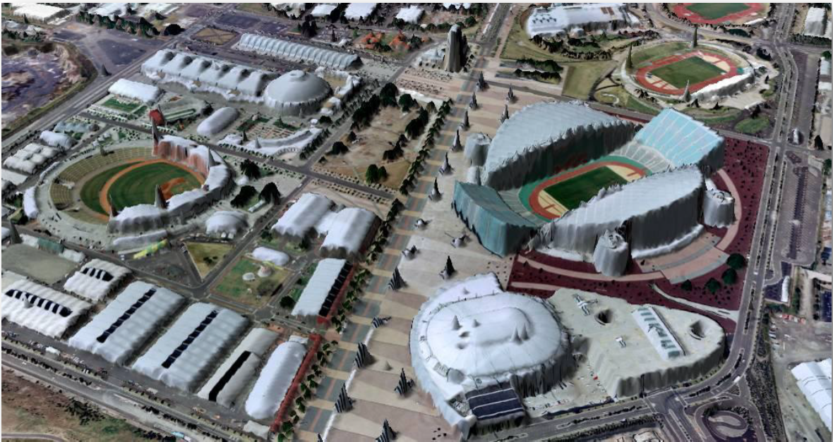

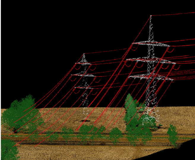

Als de eindproducten 3D feature clouds bevatten, moeten geavanceerde fotorealistische rendering- en 3D-modelleringstechnieken worden toegepast op die 3D-puntenwolken om realistische weergaven en 3D-analyse te creëren.<\/SPAN><\/P><\/SPAN><\/P>Voor stadsmodellering kunnen 3D features (gebouwen, boomkronen, hoogspanningslijnen, tanks, auto's, palen, bruggen) worden geclassificeerd en gemodelleerd.<\/SPAN><\/P>Ten slotte kunnen LiDAR intensiteitsgegevens ook worden gebruikt om features te extraheren, vergelijkbaar met rasterbeelden (zie de slides van Bill)...<\/SPAN><\/P><\/SPAN><\/P>
<\/SPAN><\/P>
<\/SPAN><\/P>Fotorealistische Rendering van Puntenwolken voor Visualisatie en 3D Modellering<\/SPAN><\/P>
