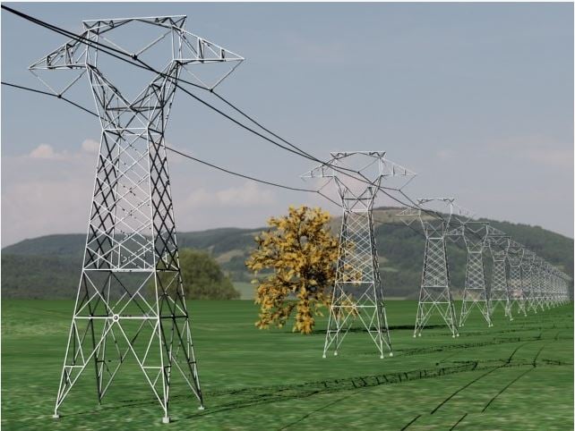

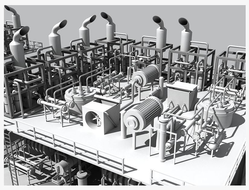

designO&G downstream grootschalige operaties stimuleren intelligent beheer van infrastructuur en activa gedurende de gehele operationele levensduur van activa, wat een significante impact heeft op veiligheid, operationele efficiëntie, voorspelbaarheid van productie en algehele winstgevendheid.<\/SPAN><\/P><\/P>Een van de positieve effecten op het beheer van asset-informatie is het naadloos integreren van 3D procesinstallatiemodellen, utility 3D-modellen, visualisatie, simulatie en mobiliteit in een 3D GIS-platform met 'real-time' capaciteit.<\/SPAN><\/P><\/P>De eerste stap voor het 3D GIS-platform is het bouwen van een 3D GIS-oplossingsdatabase in één ecosysteem, terwijl het naadloos samenwerkt met anderen.<\/SPAN><\/P><\/P>De constructie van de 3D GIS-database vereist integratie van verschillende data en datamodellen, in het bijzonder 3D Process Plant Models (raffinaderij, gasinstallatie, petrochemie, energie, enz.) en 3D Utility Models (hoogspanningslijnen, pijpleidingen, enz.).<\/SPAN><\/P><\/P>3D Plant Model (als 3D Block in ArcScene)<\/STRONG><\/TH>3D Powerline Model (3D Scene in CityEngine)<\/STRONG><\/TH><\/TR>
<\/SPAN><\/TD>
<\/TD><\/TR>Na het reduceren van de details van 3D plantmodellen met een factor van 100-500 kan CityEngine worden gebruikt om te converteren naar multipatch via Collada; maar er is geen effectieve manier om het blok te geoloceren op de aarde in ArcScene of ArcGlobe in bewerkingsmodus<\/SPAN><\/TD>3D hoogspanningslijnenmodel geconverteerd als 3D block in een 3D scene<\/TD><\/TR><\/TBODY><\/TABLE><\/P><\/P>Het is echter een enorme uitdaging in theorie en praktijk om 3D Plant-modellen te integreren in georuimtelijke oplossingsplatforms zoals ESRI ArcGIS, vanwege de verschillende computerprecisies tussen 3D GIS en 3D Plant Models (voornamelijk 3D CAD ontwerpmethoden door Microstation en Intergraph in O&G), wat de volgende grote problemen laat zien tijdens conversie van 3D CAD naar 3D GIS via open standaardformaten zoals Collada:<\/SPAN><\/P><\/P>1. te gedetailleerd met enorme omvang (bijv. heel gebruikelijk om 1 - 2 GB of meer te hebben, als via Collada);<\/SPAN><\/P>2. niet-georefereerd (d.w.z. de meeste plant engineers / ontwerpers zijn nog niet bekend met ruimtelijke technologie)<\/SPAN><\/P>3. verlies van intelligentie (d.w.z. alle attributen / annotaties gekoppeld aan objecten in het 3D CAD-model gaan verloren in het 3D GIS)<\/SPAN><\/P><\/P>Het is vermeldenswaard dat asset-informatiemodellen in een 3D GIS-platform een nauwkeurige digitale weergave moeten bieden van het fysieke asset (wat voor veel infrastructuurassets voortdurend verandert) en gedetailleerde kennis van de asset-context (inclusief de beslissingen waarom de assets zo zijn ontworpen als ze zijn, evenals hoe het asset is gebouwd en aangepast).<\/SPAN><\/P>
