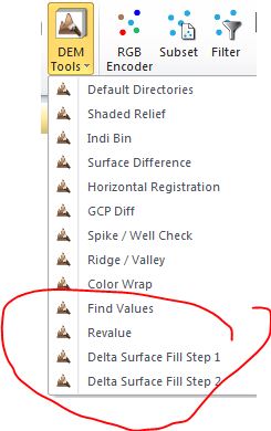

<\/SPAN>Echter, in onze praktijk worden twee nieuwste methoden (Fill and Feather method, <\/SPAN>Delta Surface Fill), die alleen beschikbaar zijn in enkele toonaangevende Remote Sensing pakketten (hieronder), meestal aanbevolen om DEM\/ DTM vulwerkzaamheden operationeel uit te voeren.<\/SPAN><\/SPAN><\/P><\/P>
