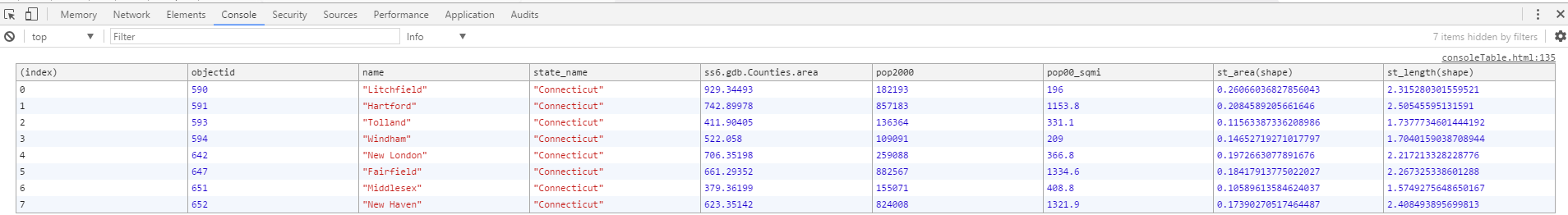

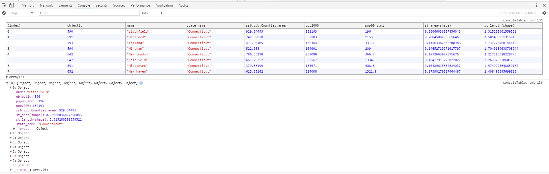

console.table<\/P><\/DIV>Elke rij in de tabel toont alle attributen voor een specifieke county. Vervolgens gebruiken we de console.log<\/STRONG> om console.log en console.table te vergelijken. Deze functie drukt een regel af met een array van objecten.

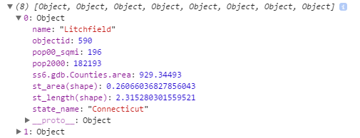

console.log<\/P><\/DIV>Zodra we de array uitvouwen, kunnen we de objecten in een lijst bekijken.
console.log uitgebreid<\/P><\/DIV>Om de attributen te bekijken, moeten we de objecten in de lijst uitvouwen.
console.log uitgebreid met attributen<\/P><\/DIV>Hoewel we bij gebruik van console.log toegang hebben tot de attributen van één feature, kunnen we met console.table alle attributen voor alle features tegelijk bekijken! De afbeelding hieronder toont beide functies in het consolevenster.
console.table &amp;amp;amp;amp;amp;amp;amp;amp;amp;amp;amp;amp;amp;amp;amp;amp;amp;amp;amp;amp;amp;amp;amp;amp;amp;amp;amp;amp;amp;amp;amp;amp;amp;amp;amp;&
