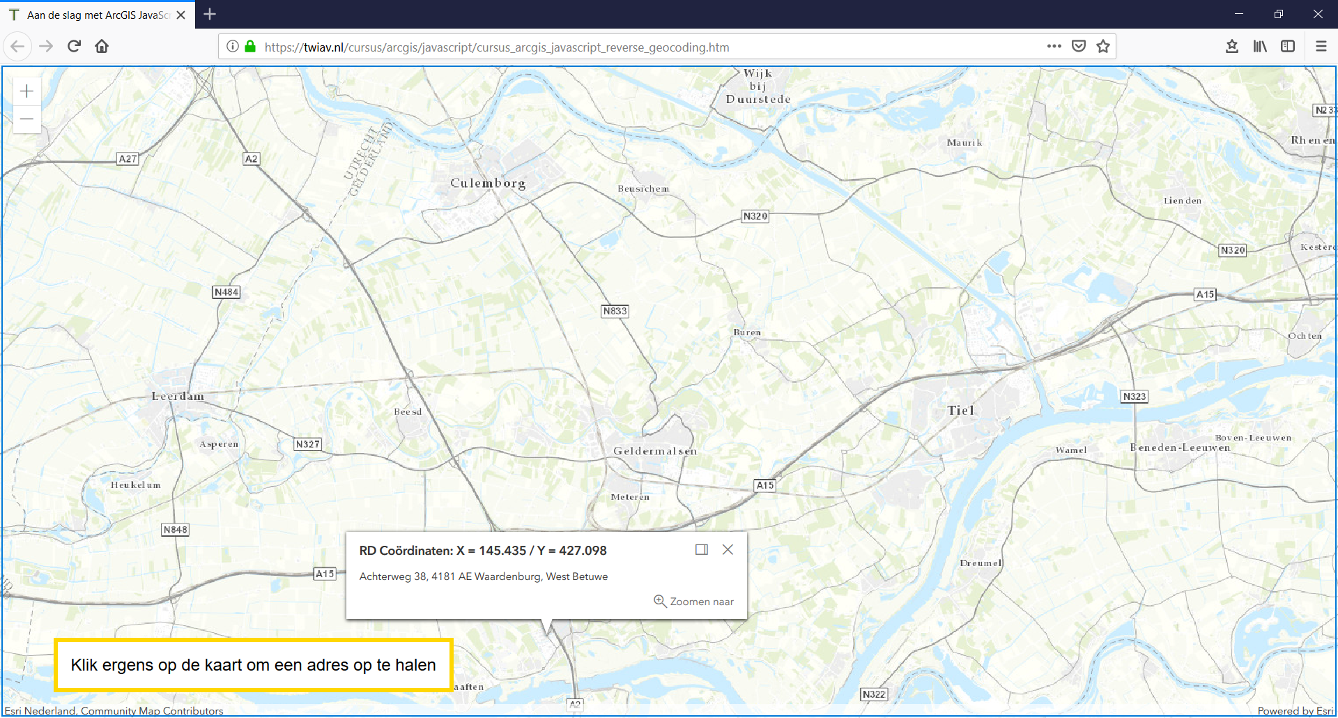

In deze serie oefeningen verkennen we de mogelijkheden van de ArcGIS API for JavaScript met behulp van data en diensten die door Esri Nederland via ArcGIS Online aangeboden worden.
Reverse geocoding is het ophalen van een adres aan de hand van een tweetal coördinaten, in dit geval door ergens op de kaart te klikken.
Data en services van Esri Nederland
Toelichting
De volleidge broncode van de web applicatie staat hieronder. Deze kun je naar een text editor kopiëren (bijvoorbeeld Notepad++) en naar eigen behoefte aanpassen.
Links naar achtergrondinformatie over de verschillende onderdelen die gebruikt worden in het script:
- het opzetten van de Locator
- het aanmaken van de Map
- het definiëren van de MapView (en een Point om de coördinaten van het center van de kaart in RD-coördinaten op te kunnen geven)
Als al deze elementen op hun plek staan is er een functie die de muisklikken in de kaart afvangt om het adres op te halen. Hierbij wordt gebruik gemaakt van zogeheten promises, één van de Programming patterns die in de ArcGIS API for JavaScript wordt gebruikt.
Klik hier om de applicatie in actie te zien.

<SPAN class="comment token">/*******************************************************************************
* Door te klikken op de kaart wordt de popup die bij de view hoort ingesteld.
* Het aangeklikte punt wordt gebruikt als input voor de reverse geocoder.
* Het gevonden adres en de gevonden coördinaten worden in de popup getoond.
*******************************************************************************/</SPAN>
