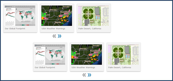

Een recente post behandelde de stappen om een map gallery in te sluiten<\/A> in een webpagina. Iemand noemde vandaag dat de gegenereerde HTML de gallery niet centreert. Dat is waar, maar het is vrij eenvoudig om het te centreren - hoewel wat je moet doen afhangt van je webpagina stijl en structuur.<\/P><\/P>In het eenvoudigste geval hoef je alleen maar de <p><\/STRONG> tag align<\/STRONG> attribuut of CSS toe te voegen om de gallery te centreren. De beste manier is CSS te gebruiken aangezien het align<\/STRONG> attribuut niet wordt ondersteund in HTML 5.<\/P><\/P>Bijvoorbeeld, deze HTML (direct gekopieerd en geplakt vanuit Share > Embed in Gallery):<\/P><\/P><iframe scrolling="no" frameborder="0" <\/P>src="<\/SPAN>http:\/\/www.arcgis.com\/home\/webmap\/embedGallery.html<\/A>?<\/SPAN><\/P>displayapps=true&displayinline=true&group=2394b887a80347fb8544610cfa30489c"<\/P>style="width:720px; height:238px"><\/P><\/iframe><\/P><\/PRE><\/P>Zal resulteren in een links uitgelijnde gallery. Het toevoegen van de text-align stijl en <p> tag zoals hieronder getoond zal de gallery ribbon centreren:<\/P><\/P><\/PRE><p style="text-align:center"><\/P><iframe scrolling="no" frameborder="0"<\/P>src="<\/SPAN>http:\/\/www.arcgis.com\/home\/webmap\/embedGallery.html<\/A>?<\/SPAN><\/P>displayapps=true&displayinline=true&group=2394b887a80347fb8544610cfa30489c"<\/P>style="width:720px; height:238px"><\/P><\/iframe><\/P><\/p><\/P><\/PRE><\/P>Hier is een visuele weergave in een eenvoudige testpagina van de resultaten op volgorde (de doos geeft de marges van de webpagina aan):<\/P><\/P>Nogmaals, afhankelijk van je webpagina opmaak kan je ervaring variëren...<\/P><\/BODY><\/HTML>
<\/P>
