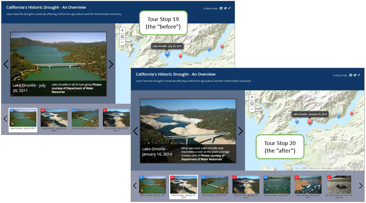

De meeste story maps zijn bedoeld om kaarten, tekst en media in volgorde te presenteren, net zoals je een verhaal zou lezen of vertellen. Maar je wilt misschien een specifieke plaats in je verhaal delen, zoals het markeren van een hoofdstuk of pagina in een boek om met iemand te delen. Bijvoorbeeld, deze story map gaat over de droogte in Californië:<\/P>
http:\/\/mwd.maps.arcgis.com\/apps\/MapTour\/index.html?appid=d1cbc210bcba4f58b2a859a1d5e7a7d7<\/A><\/P><\/P>http:\/\/mwd.maps.arcgis.com\/apps\/MapTour\/index.html?appid=d1cbc210bcba4f58b2a859a1d5e7a7d7<\/A>Maar als ik specifiek de dramatische verschillen van de "voor" en "na" bij Lake Oroville aan iemand wilde aanwijzen, zou ik ze door de miniaturen moeten laten bladeren of scrollen om die van dat meer te vinden. Een paar dramatische foto's worden getoond bij tour stops 19 en 20. Als ik dat specifieke paar met iemand wilde delen, kan ik gebruikmaken van een URL-parameter die de Map Tour opent op mijn gewenste stop, zoals te zien is wanneer je op deze link klikt:<\/P>http:\/\/mwd.maps.arcgis.com\/apps\/MapTour\/index.html?appid=d1cbc210bcba4f58b2a859a1d5e7a7d7&index=19<\/A><\/P><\/P><\/P>Drie van de populairste story maps zijn de Story Map Tour<\/A>, Story Map Journal<\/A>, en Story Map Series<\/A>. Met elk kun je de story map openen op een specifieke plaats in het verhaal met behulp van de juiste URL-parameter, zoals hieronder vermeld, waarbij <num> het nummer is dat overeenkomt met de tour stop, journaalsectie of serie-item dat je wilt openen.<\/P><\/P>Story Map Tour:<\/STRONG> &index=<num><\/LI>Story Map Journal:<\/STRONG> §ion=<num><\/LI>Story Map Series:<\/STRONG> &entry=<num><\/LI><\UL><\P>Start een Map Journal bij een specifieke sectie<\A><\LI>Start een Map Tour bij een specifieke tour stop (index)<\A><\LI>Start een Map Series bij een specifiek item<\A><\LI><\UL><\P>Dus hoewel een story map, net als een boek, bedoeld is om van kaft tot kaft te worden bekeken, kun je een hoofdstuk markeren om met anderen te delen.<\P><\BODY><\HTML>
