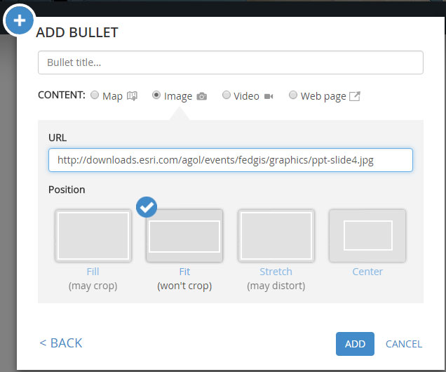

Je presentatie maken<\/STRONG><\/P><\/P>Het is eenvoudig om een Story Map voor presentaties te gebruiken: maak en sla je PowerPoint-dia's op, verzamel andere media, maak benodigde kaarten en apps aan, en start vervolgens de builder voor de Story Map die je wilt gebruiken.<\/P><\/P>Je kunt je PowerPoint-dia's exporteren of ze gewoon vastleggen (ik gebruik Snagit, maar elk capture-tool kan worden gebruikt). Zodra ze vastgelegd zijn, plaats je ze op een URL-toegankelijke locatie en voeg je ze toe aan je story map. Een belangrijke overweging is het juiste formaat voor je dia's; je wilt niet dat tekst of afbeeldingen vervormd of bijgesneden worden. Over het algemeen is Fit de beste allround optie die elke schermresolutie aankan.<\/P><\/P><\/P>Voor verschillende Story Map-presentaties op Esri-evenementen kende ik exact de schermresolutie (bijv. 1366 x 768). Dus berekende ik hoe groot mijn dia's moesten zijn om het beschikbare gebied volledig te vullen, voegde een paar pixels aan alle kanten toe om zeker te zijn dat ze het hele gebied vulden, en gebruikte toen Positie Midden. Deze techniek werkt alleen als je een presentatie speciaal bouwt voor een specifiek evenement, want als je Midden gebruikt worden je dia's bij verschillende schermresoluties bijgesneden. Je kunt meer leren door

Kaarten of apps toevoegen is ook heel eenvoudig. Voeg ze gewoon toe via hun URL en gebruik Stretch als Positie-optie. Omdat de kaartviewer en de meeste app-sjablonen responsief zijn, vullen ze netjes het hele frame. Bij het insluiten van apps of andere story maps kun je bij sommige sjablonen de UI minimaliseren. Zie
