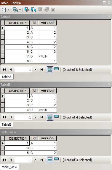

[NOT] EXISTS<\/P><\/TD>Geeft TRUE terug als de subquery ten minste één record retourneert, anders geeft het FALSE terug. Bijvoorbeeld, deze expressie geeft TRUE terug als het OBJECTID-veld een waarde van 50 bevat:<\/P>EXISTS (SELECT * FROM parcels WHERE "OBJECTID" = 50)<\/PRE>EXISTS wordt alleen ondersteund in file, personal en ArcSDE geodatabases.<\/TD><\/TR><\/TBODY><\/TABLE><\/BLOCKQUOTE><\/P>Aangezien SQL EXISTS wordt ondersteund in de file geodatabase, hoe kan iemand dan toch problemen krijgen bij het gebruik ervan? Helaas is het makkelijker dan je zou verwachten, en het antwoord ligt bij gecorreleerde subqueries.<\/P><\/P>Gecorreleerde subqueries zijn vrij gebruikelijk bij het werken met EXISTS, eigenlijk zo gebruikelijk dat Microsoft's

>><\/SPAN>><\/SPAN> fgdb =<\/SPAN> # pad naar file geodatabase<\/SPAN>\n>><\/SPAN>><\/SPAN> pgdb =<\/SPAN> # pad naar personal geodatabase<\/SPAN>\n>><\/SPAN>><\/SPAN> egdb =<\/SPAN> # pad naar enterprise geodatabase, SQL Server gebruikt in voorbeeld<\/SPAN>\n>><\/SPAN>><\/SPAN> gpkg =<\/SPAN> # pad naar GeoPackage<\/SPAN>\n>><\/SPAN>><\/SPAN> gdbs =<\/SPAN> (<\/SPAN>fgdb, pgdb, egdb, gpkg)<\/SPAN>\n>><\/SPAN>><\/SPAN> \n>><\/SPAN>><\/SPAN> values =<\/SPAN> (<\/SPAN>(<\/SPAN>"A"<\/SPAN>, 1<\/SPAN>)<\/SPAN>, )<\/SPAN>:<\/SPAN>.<\/SPAN>.<\/SPAN>.<\/SPAN> table =<\/SPAN> arcpy.<\/SPAN>CreateTable_management(<\/SPAN>gdb, <\/SPAN>table_names[<\/SPAN>i-1<\/SPAN>]<\/SPAN>)<\/SPAN>.<\/SPAN>.<\/SPAN>.<\/SPAN> arcpy.<\/SPAN>AddField_management(<\/SPAN>table, <\/SPAN>"id"<\/SPAN>, <\/SPAN>"TEXT"<\/SPAN>)<\/SPAN>.<\/SPAN>.<\/SPAN>.<\/SPAN> arcpy.<\/SPAN>AddField_management(<\/SPAN>table, <\/SPAN>"version"<\/SPAN>, <\/SPAN>"LONG"<\/SPAN>)<\/SPAN> .<\/SPAN>.<\/span>.<\/span> with<\/span> arcpy. < / Span > da < Span Class = "Punctuation Token ">. < / Span > InsertCursor < Span Class = "Punctuation Token ">( < / Span > table < Span Class = "Punctuation Token ">, < / Span > ( < Span Class = "String Token "> "id" < / Span > , < Span Class = "String Token "> "version" < / Span > ) < Span Class = "Punctuation Token ">) < / Span > < span Class = "Keyword Token ">as< / span > cur < span Class = "Punctuation Token ">: < / span >. < / span > < span Class = "Punctuation Token ">. < / span > < span Class = "Punctuation Token ">. < / span >& nbsp ; & nbsp ; & nbsp ; & nbsp ; & nbsp ; & nbsp ; & nbsp ; & nbsp ; & nbsp ; & nbsp ; & nbsp ; & nbsp ; & nbsp ; & nbsp ; & nbsp ; cur.insertRow(value). < / span > < span Class = "Punctuation Token ">. < / span > < span Class = "Punctuation Token ">. < / span >& nbsp ; & nbsp ; & nbsp ; & nbsp ;. < / span > < span Class = "Punctuation Token ">. < / span > < span Class = "Punctuation Token ">. < / span >& nbsp ; & nbsp ; & nbsp ; & nbsp ; qry = ( < span Class = "String Token "> "BESTAAT (SELECT 1" . . . & nbsp ; & nbsp ; & nbsp ; & nbsp ; & nbsp ; & nbsp ; & nbsp ; & nbsp ; & nbsp ; & nbsp ; & nbsp ; & nbsp ; & nbsp ; & nbsp ; & nbsp ; " VAN TableB". . . & nbsp ; & nbsp ; & nbsp ; & nbsp ; & nbsp ; & nbsp ; & nbsp ; & nbsp ; & nbsp ; & nbsp ; & nbsp ; " WAAR TableB.id = TableA.id". . . & nb sp; & nb sp; & nb sp; & nb sp; & nb sp; & nb sp; & nb sp; & nb sp; & nb sp; & nb sp; & nb sp; & nb sp; & nb sp; & nb sp; & nb sp; & nb sp;Opmerking:<\/H5>Coverages, shapefiles en andere niet-geodatabase op bestanden gebaseerde gegevensbronnen ondersteunen geen subqueries. Subqueries die worden uitgevoerd op versioned ArcSDE feature classes en tabellen zullen geen features retourneren die zijn opgeslagen in de delta-tabellen. File geodatabases bieden de beperkte ondersteuning voor subqueries die in deze sectie wordt uitgelegd, terwijl personal en ArcSDE geodatabases volledige ondersteuning bieden. Voor informatie over de volledige set subquery-mogelijkheden van personal en ArcSDE geodatabases, raadpleeg uw DBMS-documentatie.<\/P><\/DIV><\/P><\/P><\/P><\/P>Een subquery is een query genest binnen een andere query. Het kan worden gebruikt om predicate- of aggregatiefuncties toe te passen of om gegevens te vergelijken met waarden die in een andere tabel zijn opgeslagen....<\/P><\/BLOCKQUOTE><\/P>Subquery-ondersteuning in file geodatabases is beperkt tot het volgende:<\/P>IN-predicate. Bijvoorbeeld:<\/LI><\/UL>"COUNTRY_NAME" NOT IN (SELECT "COUNTRY_NAME" FROM indep_countries)<\/PRE>Scalaire subqueries met vergelijkingsoperatoren. Een scalaire subquery retourneert een enkele waarde. Bijvoorbeeld:<\/LI><\/UL>"GDP2006" > (SELECT MAX("GDP2005") FROM countries)<\/PRE>Voor file geodatabases kunnen de setfuncties AVG, COUNT, MIN, MAX en SUM alleen worden gebruikt binnen scalaire subqueries.<\/SPAN><\/P>EXISTS-predicate. Bijvoorbeeld:<\/LI><\/UL>EXISTS (SELECT * FROM indep_countries WHERE "COUNTRY_NAME" = 'Mexico')<\/PRE><\/BLOCKQUOTE><\/P>De documentatie vermeldt "beperkte ondersteuning" voor subqueries, maar vermeldt ook dat de EXISTS-predicate wordt ondersteund. Als subqueries niet het probleem zijn, zijn misschien gecorreleerde subqueries het probleem. Immers, geen van de EXISTS-voorbeelden in alle documentatie gebruikt een gecorreleerde subquery. Helaas blijft raden wat we overhouden omdat gecorreleerde subqueries niet expliciet worden genoemd in enige file geodatabase-documentatie die ik kan vinden.<\/P><\/P>Uit dit eenvoudige voorbeeld blijkt duidelijk dat de file geodatabase onjuiste resultaten geeft bij gebruik van EXISTS met gecorreleerde subqueries. Zijn de onjuiste resultaten een bug of beperking van SQL-ondersteuning in de file geodatabase? Zelfs als men probeert het laatste te beargumenteren, blijft het probleem dat de gebruiker onjuiste resultaten krijgt in plaats van een foutmelding, wat zou moeten zijn wat de gebruiker krijgt als gecorreleerde subqueries niet worden ondersteund.<\/P><\/BODY><\/HTML>
File Geodatabase does not support correlated subqueries,
After publishing the blog post, I got to wondering how GeoPackages are handled. It turns out, they work just fine, i.e., one can create the tables and table view from a GeoPackage and get the correct results. I went ahead and updated the code to include using a GeoPackage.
lshipman-esristaff, thanks for the inside scoop. Do you have any idea if that recognition of response differences in geodatabases means that the documentation will be updated to be a bit more explicit, that there will be fixes (next version, patches, hotfixes) to allow SQL Correlated Subqueries to work in fGDB like they work in other data formats in the future, or is it just that this as far as it goes for the time? Thanks in advance.
I plan on updating the documentation Post 10.5. Support of SQL Correlated Subqueries is not currently planned for the fGDB, but if a persuasive business case is submitted we will consider it.
Although my blog post example involved two tables, one of our most common uses for correlated subqueries is actually self-correlated subqueries:
<SPAN class="operator token">>></SPAN><SPAN class="operator token">></SPAN> fgdb <SPAN class="operator token">=</SPAN> <SPAN class="comment token"># path to file geodatabase</SPAN> <SPAN class="operator token">>></SPAN><SPAN class="operator token">></SPAN> pgdb <SPAN class="operator token">=</SPAN> <SPAN class="comment token"># path to personal geodatabase</SPAN> <SPAN class="operator token">>></SPAN><SPAN class="operator token">></SPAN> egdb <SPAN class="operator token">=</SPAN> <SPAN class="comment token"># path to enterprise geodatabase, SQL Server used in example</SPAN> <SPAN class="operator token">>></SPAN><SPAN class="operator token">></SPAN> gpkg <SPAN class="operator token">=</SPAN> <SPAN class="comment token"># path to GeoPackage</SPAN> <SPAN class="operator token">>></SPAN><SPAN class="operator token">></SPAN> gdbs <SPAN class="operator token">=</SPAN> <SPAN class="punctuation token">(</SPAN>fgdb<SPAN class="punctuation token">,</SPAN> pgdb<SPAN class="punctuation token">,</SPAN> egdb<SPAN class="punctuation token">,</SPAN> gpkg<SPAN class="punctuation token">)</SPAN> <SPAN class="operator token">>></SPAN><SPAN class="operator token">></SPAN> <SPAN class="operator token">>></SPAN><SPAN class="operator token">></SPAN> values <SPAN class="operator token">=</SPAN> <SPAN class="punctuation token">(</SPAN><SPAN class="punctuation token">(</SPAN><SPAN class="string token">"A"</SPAN><SPAN class="punctuation token">,</SPAN> <SPAN class="number token">1</SPAN><SPAN class="punctuation token">)</SPAN><SPAN class="punctuation token">,</SPAN> <SPAN class="punctuation token">(</SPAN><SPAN class="string token">"A"</SPAN><SPAN class="punctuation token">,</SPAN> <SPAN class="number token">2</SPAN><SPAN class="punctuation token">)</SPAN><SPAN class="punctuation token">,</SPAN> <SPAN class="punctuation token">(</SPAN><SPAN class="string token">"B"</SPAN><SPAN class="punctuation token">,</SPAN> <SPAN class="number token">1</SPAN><SPAN class="punctuation token">)</SPAN><SPAN class="punctuation token">,</SPAN> <SPAN class="punctuation token">(</SPAN><SPAN class="string token">"B"</SPAN><SPAN class="punctuation token">,</SPAN> <SPAN class="number token">2</SPAN><SPAN class="punctuation token">)</SPAN><SPAN class="punctuation token">,</SPAN> <SPAN class="punctuation token">.</SPAN><SPAN class="punctuation token">.</SPAN><SPAN class="punctuation token">.</SPAN> <SPAN class="punctuation token">(</SPAN><SPAN class="string token">"C"</SPAN><SPAN class="punctuation token">,</SPAN> <SPAN class="number token">2</SPAN><SPAN class="punctuation token">)</SPAN><SPAN class="punctuation token">,</SPAN> <SPAN class="punctuation token">(</SPAN><SPAN class="string token">"C"</SPAN><SPAN class="punctuation token">,</SPAN> <SPAN class="number token">3</SPAN><SPAN class="punctuation token">)</SPAN><SPAN class="punctuation token">,</SPAN> <SPAN class="punctuation token">(</SPAN><SPAN class="string token">"D"</SPAN><SPAN class="punctuation token">,</SPAN> None<SPAN class="punctuation token">)</SPAN><SPAN class="punctuation token">,</SPAN> <SPAN class="punctuation token">(</SPAN><SPAN class="string token">"E"</SPAN><SPAN class="punctuation token">,</SPAN> <SPAN class="number token">1</SPAN><SPAN class="punctuation token">)</SPAN><SPAN class="punctuation token">)</SPAN> <SPAN class="punctuation token">.</SPAN><SPAN class="punctuation token">.</SPAN><SPAN class="punctuation token">.</SPAN> <SPAN class="operator token">>></SPAN><SPAN class="operator token">></SPAN> table_name <SPAN class="operator token">=</SPAN> <SPAN class="string token">"TableA"</SPAN> <SPAN class="operator token">>></SPAN><SPAN class="operator token">></SPAN> <SPAN class="operator token">>></SPAN><SPAN class="operator token">></SPAN> <SPAN class="keyword token">for</SPAN> gdb <SPAN class="keyword token">in</SPAN> gdbs<SPAN class="punctuation token">:</SPAN> <SPAN class="punctuation token">.</SPAN><SPAN class="punctuation token">.</SPAN><SPAN class="punctuation token">.</SPAN> table <SPAN class="operator token">=</SPAN> arcpy<SPAN class="punctuation token">.</SPAN>CreateTable_management<SPAN class="punctuation token">(</SPAN>gdb<SPAN class="punctuation token">,</SPAN> table_name<SPAN class="punctuation token">)</SPAN> <SPAN class="punctuation token">.</SPAN><SPAN class="punctuation token">.</SPAN><SPAN class="punctuation token">.</SPAN> arcpy<SPAN class="punctuation token">.</SPAN>AddField_management<SPAN class="punctuation token">(</SPAN>table<SPAN class="punctuation token">,</SPAN> <SPAN class="string token">"id"</SPAN><SPAN class="punctuation token">,</SPAN> <SPAN class="string token">"TEXT"</SPAN><SPAN class="punctuation token">)</SPAN> <SPAN class="punctuation token">.</SPAN><SPAN class="punctuation token">.</SPAN><SPAN class="punctuation token">.</SPAN> arcpy<SPAN class="punctuation token">.</SPAN>AddField_management<SPAN class="punctuation token">(</SPAN>table<SPAN class="punctuation token">,</SPAN> <SPAN class="string token">"version"</SPAN><SPAN class="punctuation token">,</SPAN> <SPAN class="string token">"LONG"</SPAN><SPAN class="punctuation token">)</SPAN> <SPAN class="punctuation token">.</SPAN><SPAN class="punctuation token">.</SPAN><SPAN class="punctuation token">.</SPAN> <SPAN class="keyword token">with</SPAN> arcpy<SPAN class="punctuation token">.</SPAN>da<SPAN class="punctuation token">.</SPAN>InsertCursor<SPAN class="punctuation token">(</SPAN>table<SPAN class="punctuation token">,</SPAN> <SPAN class="punctuation token">(</SPAN><SPAN class="string token">"id"</SPAN><SPAN class="punctuation token">,</SPAN> <SPAN class="string token">"version"</SPAN><SPAN class="punctuation token">)</SPAN><SPAN class="punctuation token">)</SPAN> <SPAN class="keyword token">as</SPAN> cur<SPAN class="punctuation token">:</SPAN> <SPAN class="punctuation token">.</SPAN><SPAN class="punctuation token">.</SPAN><SPAN class="punctuation token">.</SPAN> <SPAN class="keyword token">for</SPAN> value <SPAN class="keyword token">in</SPAN> values<SPAN class="punctuation token">:</SPAN> <SPAN class="punctuation token">.</SPAN><SPAN class="punctuation token">.</SPAN><SPAN class="punctuation token">.</SPAN> cur<SPAN class="punctuation token">.</SPAN>insertRow<SPAN class="punctuation token">(</SPAN>value<SPAN class="punctuation token">)</SPAN> <SPAN class="punctuation token">.</SPAN><SPAN class="punctuation token">.</SPAN><SPAN class="punctuation token">.</SPAN> <SPAN class="punctuation token">.</SPAN><SPAN class="punctuation token">.</SPAN><SPAN class="punctuation token">.</SPAN> qry <SPAN class="operator token">=</SPAN> <SPAN class="punctuation token">(</SPAN><SPAN class="string token">"NOT EXISTS (SELECT 1"</SPAN> <SPAN class="punctuation token">.</SPAN><SPAN class="punctuation token">.</SPAN><SPAN class="punctuation token">.</SPAN> <SPAN class="string token">" FROM TableA a"</SPAN> <SPAN class="punctuation token">.</SPAN><SPAN class="punctuation token">.</SPAN><SPAN class="punctuation token">.</SPAN> <SPAN class="string token">" WHERE TableA.id = a.id"</SPAN> <SPAN class="punctuation token">.</SPAN><SPAN class="punctuation token">.</SPAN><SPAN class="punctuation token">.</SPAN> <SPAN class="string token">" AND TableA.version < a.version)"</SPAN><SPAN class="punctuation token">)</SPAN> <SPAN class="punctuation token">.</SPAN><SPAN class="punctuation token">.</SPAN><SPAN class="punctuation token">.</SPAN> <SPAN class="punctuation token">.</SPAN><SPAN class="punctuation token">.</SPAN><SPAN class="punctuation token">.</SPAN> table_view <SPAN class="operator token">=</SPAN> arcpy<SPAN class="punctuation token">.</SPAN>MakeTableView_management<SPAN class="punctuation token">(</SPAN>table<SPAN class="punctuation token">,</SPAN> <SPAN class="string token">"table_view"</SPAN><SPAN class="punctuation token">,</SPAN> qry<SPAN class="punctuation token">)</SPAN> <SPAN class="punctuation token">.</SPAN><SPAN class="punctuation token">.</SPAN><SPAN class="punctuation token">.</SPAN> arcpy<SPAN class="punctuation token">.</SPAN>TableToTable_conversion<SPAN class="punctuation token">(</SPAN>table_view<SPAN class="punctuation token">,</SPAN> gdb<SPAN class="punctuation token">,</SPAN> table_name <SPAN class="operator token">+</SPAN> <SPAN class="string token">"_max"</SPAN><SPAN class="punctuation token">)</SPAN> <SPAN class="punctuation token">.</SPAN><SPAN class="punctuation token">.</SPAN><SPAN class="punctuation token">.</SPAN> <SPAN class="keyword token">print</SPAN> arcpy<SPAN class="punctuation token">.</SPAN>GetCount_management<SPAN class="punctuation token">(</SPAN>table_view<SPAN class="punctuation token">)</SPAN> <SPAN class="punctuation token">.</SPAN><SPAN class="punctuation token">.</SPAN><SPAN class="punctuation token">.</SPAN> arcpy<SPAN class="punctuation token">.</SPAN>Delete_management<SPAN class="punctuation token">(</SPAN>table_view<SPAN class="punctuation token">)</SPAN> <SPAN class="number token">8</SPAN> <SPAN class="number token">5</SPAN> <SPAN class="number token">5</SPAN> <SPAN class="number token">5</SPAN><SPAN class="line-numbers-rows"><SPAN></SPAN><SPAN></SPAN><SPAN></SPAN><SPAN></SPAN><SPAN></SPAN><SPAN></SPAN><SPAN></SPAN><SPAN></SPAN><SPAN></SPAN><SPAN></SPAN><SPAN></SPAN><SPAN></SPAN><SPAN></SPAN><SPAN></SPAN><SPAN></SPAN><SPAN></SPAN><SPAN></SPAN><SPAN></SPAN><SPAN></SPAN><SPAN></SPAN><SPAN></SPAN><SPAN></SPAN><SPAN></SPAN><SPAN></SPAN><SPAN></SPAN><SPAN></SPAN><SPAN></SPAN><SPAN></SPAN><SPAN></SPAN><SPAN></SPAN><SPAN></SPAN><SPAN></SPAN></SPAN>
The use of a self-correlated subquery allows for selecting the maximum or minimum record for a given attribute. In the example above, a self-correlated subquery is used to select the record with the maximum value of version for each value of id.
