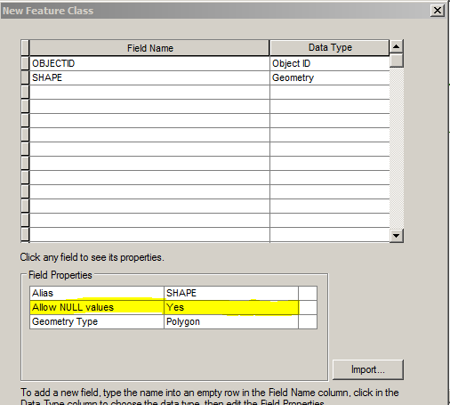

Als het gaat om het maken van nieuwe feature classes, ben ik er zeker van dat de meeste mensen bekend zijn met het volgende scherm uit de New Feature Class wizard:<\/P>
Bij het maken van een nieuwe feature class met ArcGIS Desktop, zowel via de GUI als ArcPy, staan de standaardinstellingen toe dat er NULL waarden in het SHAPE veld voorkomen (zie gele markering hierboven). Ongeacht of NULLs in het SHAPE veld een goed of slecht idee zijn, ze worden standaard ondersteund en toegestaan, dus het is goed om te begrijpen wat er gebeurt of kan gebeuren wanneer geometrieën niet worden ingevuld samen met de rest van een record in feature classes.<\/P>
