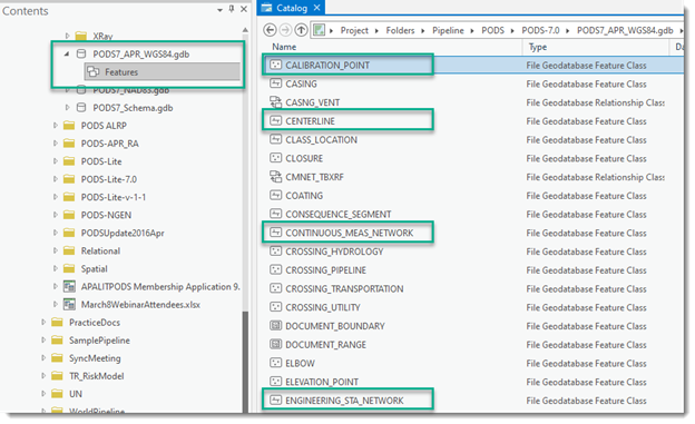

Om servicegebaseerde bewerking van uw gegevens in Pipeline Referencing te ondersteunen, moeten bepaalde feature classes in het LRS-datamodel zich bevinden in een feature dataset in uw geodatabase. Als de feature classes en tabellen vooraf zijn gemodelleerd, moeten de volgende feature classes in een feature dataset worden opgenomen: Centerline, Calibration Points, Redline, Networks, Events en Intersections.

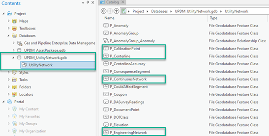

- De Gas and Pipeline Enterprise Data Management-ArcGIS-oplossing volgt de vereisten van het LRS-informatiemodel met vereiste features in de UtilityNetwork feature dataset. Gas and Pipeline Enterprise Data Management is een uniforme oplossing voor zowel netwerkgebonden als lineair gerefereerde pijpleidingen gebaseerd op ArcGIS Pro 2.6, ArcGIS Enterprise 10.8.1, UPDM 2020 en Utility Network Release 4.
- De PODS 7.0 is ook compatibel met de vereisten van het LRS-informatiemodel met vereiste features in de Features feature dataset.

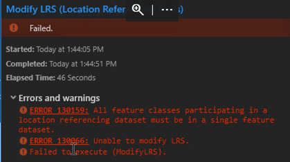

- APR-implementaties op versies van ArcGIS Pro 2.5 of ouder stonden toe dat features buiten één enkele dataset konden staan. Bij het upgraden naar ArcGIS Pro 2.6 wordt de GIS-beheerder gevraagd om de geoprocessingtool uit te voeren om het LRS te wijzigen. De volgende Fout 130159 zal verschijnen als het datamodel niet wordt aangepast volgens de hierboven besproken datasetvereisten.

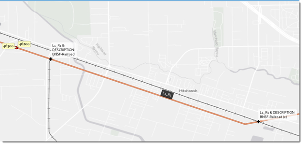

Vanaf ArcGIS Pro 2.6 kunt u nu LRS intersection-feature classes configureren evenals intersections genereren en bijwerken. Het onderstaande voorbeeld toont de kruising van een LRS-route met een spoorweglayer.

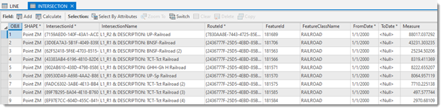

De vereiste velden voor de LRS intersection-class staan vermeld in onderstaande tabel.
Veld | Datatype | Beschrijving |
Intersecting ID | Guid | De naam van het intersectie-ID-veld. |
Intersection Name | Tekst (1000) | De naam van de kruising. |
Route ID | Tekst (1000) | De unieke ID van de route. |
Feature ID | Tekst (1000) | De unieke ID van het kruisende object. |
Feature Class Name | Tekst (150) | De naam van de intersection point-feature class. |
From Date | Datum | De datum waarop het netwerk actief werd. |
To Date |
Date
De datum waarop het netwerk werd uitgefaseerd.
Maatregel
Dubbelen
Maatregel op de dominante route waar de kruising zich bevindt.
Hier is een voorbeeldattribuuttabel voor de kruising van een LRS-route met spoorweglayer.

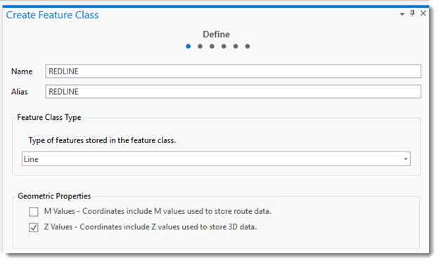

Redline
Binnen ArcGIS Pro 2.8 moet de redline-feature class die een kernobject is van het APR-informatiemodel z-enabled zijn en mag niet m-enabled zijn.
