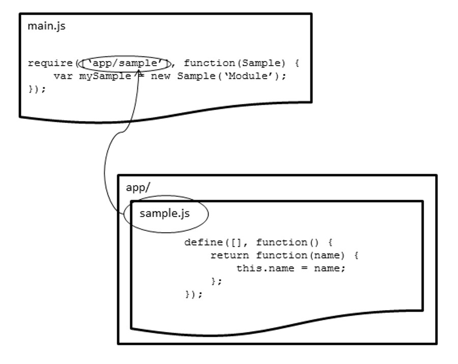

require(["esri\/_map", "dojo\/_domReady!"], function(Map) { var map = new Map("map", { center: [-118, 34.5], zoom: 8, basemap: "topo" });});<\/PRE><\/P>Daar is de gevreesde require<\/SPAN>-methode. Als je ooit in C++\Java of vergelijkbare talen hebt gewerkt, ben je misschien bekend met de main()<\/SPAN>-functie. Dit is de functie die wordt uitgevoerd wanneer een applicatie start, het is waar het feest begint<\/EM>. De require<\/SPAN>-methode is de main-functie van AMD<\/STRONG>. Dus ergens in de ArcGIS API for JavaScript-modules die via CDN worden gedownload wanneer je het script-tag aan je pagina toevoegt, bevindt zich een JavaScript-bestand genaamd map.js<\/SPAN> in een map genaamd esri<\/SPAN> dat er zo uitziet.<\/P><\/P>define(['dependency1', 'dependency2'], function(dependency1, dependency2) { var Map; \/*magische eenhoorn dingen*\/ return Map;});<\/PRE><\/P>De require<\/SPAN>-methode zal dat bestand zoeken en asynchroon laden in je applicatie. Wanneer het laden klaar is, wordt de functie in je applicatie aangeroepen, en wordt het ding dat definieert wat een Map is (zeer existentieel<\/EM>) geretourneerd vanuit de functie. Merk op dat deze module zijn eigen afhankelijkheden heeft, en in de functie worden ze geladen in de volgorde waarin ze worden gevraagd. DIT IS BELANGRIJK. Volgorde doet ertoe<\/EM>. Deze afhankelijkheden kunnen functies of objecten zijn, of misschien strings. Hieronder staat een diagram uit
