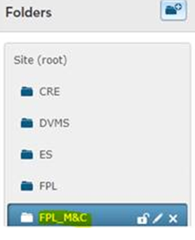

We hadden een geval bij mijn organisatie waarbij iemand een map in ArcGIS Server maakte met het speciale teken '&'.<\/P>
Dit veroorzaakte enkele problemen.<\/P>
<\/P>
<\/P>
Een voorbeeld van een probleem is het feit dat wanneer uitgevers hun services wilden overschrijven, hun service noch mappen verschenen.<\/P>
Er verscheen niets voorbij de map die was genoemd met '&'.<\/P>
Bij het bekijken van de f12-console bij het klikken op die map in ArcGIS Server Manager werden veel fouten getoond bij het laden van de resource.<\/P>
Het verwijderen van deze map loste het op en stelde uitgevers in staat om hun services weer te overschrijven.<\/P>
