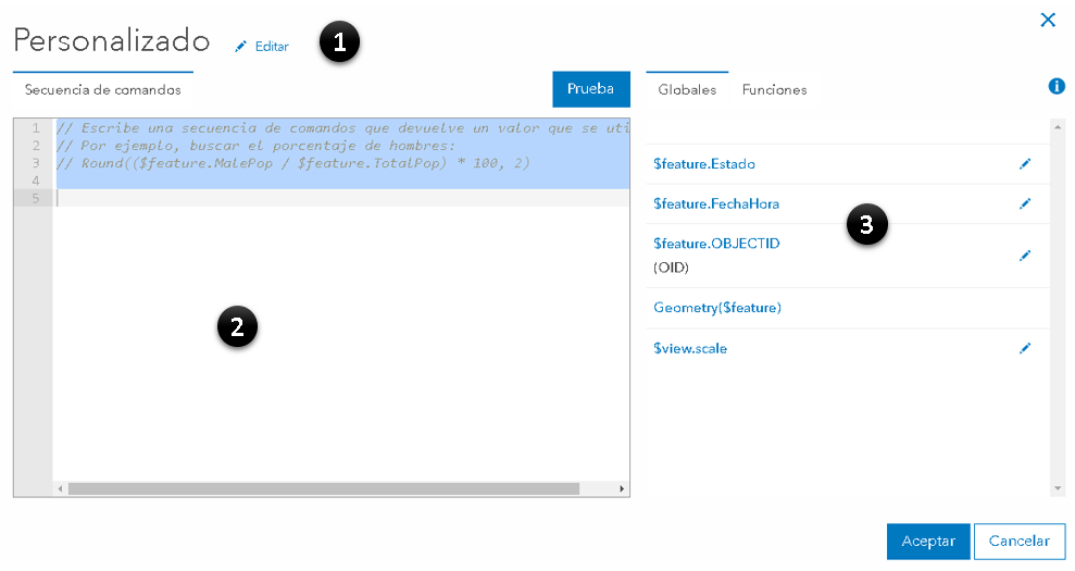

En la ventana de personalizar la expresión, se puede configurar la expresión:
1) editar el título (nombre del campo)
2) configurar la expresión (el script de Arcade)
3) los campos disponibles y ayuda de funciones de Arcade
Antes de todo editamos el título:

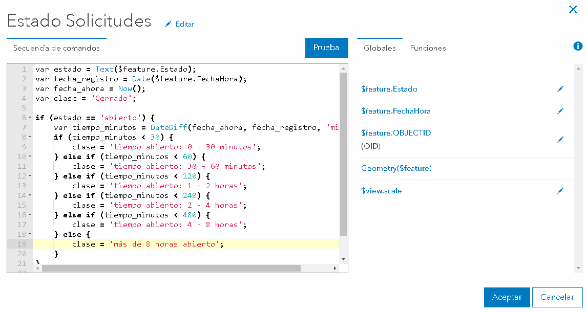

En este caso la lógica del script debe detectar si la solicitud está abierta o ya está cerrada. En caso que está cerrada debe devolver el texto “Cerrado”. En caso de estar abierta, debe determinar el tiempo en minutos trascurrido desde que se registró la solicitud y clasificar este tiempo en rangos personalizados.
Esto se puede lograr con el siguiente script:

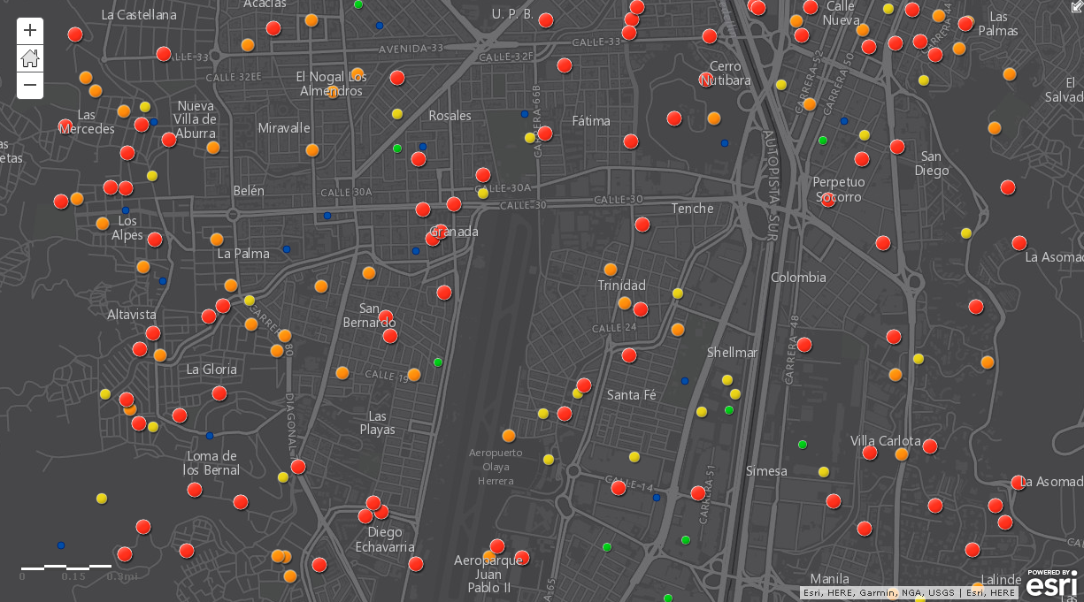

<SPAN class="line-numbers-rows"><SPAN></SPAN><SPAN></SPAN><SPAN></SPAN><SPAN></SPAN><SPAN></SPAN><SPAN></SPAN><SPAN></SPAN><SPAN></SPAN><SPAN></SPAN><SPAN></SPAN><SPAN></SPAN><SPAN></SPAN><SPAN></SPAN><SPAN></SPAN><SPAN></SPAN><SPAN></SPAN><SPAN></SPAN><SPAN></SPAN><SPAN></SPAN><SPAN></SPAN><SPAN></SPAN><SPAN></SPAN><SPAN></SPAN></SPAN>El resultado se ve así:

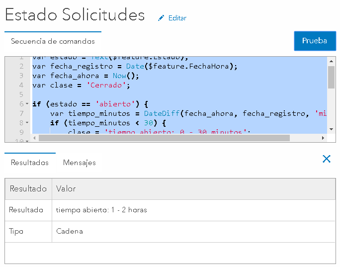

Para validar si el script es válido se puede oprimir el botón “Prueba”:
Una vez validado el script, se puede confirmar el script con oprimir “Aceptar”.

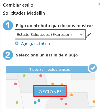

Luego se devuelvo a la parte de configurar la simbología:
Hacer clic en “OPCIONES” para configurar la simbología para la expresión:

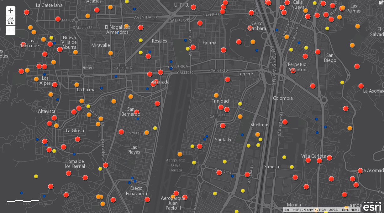

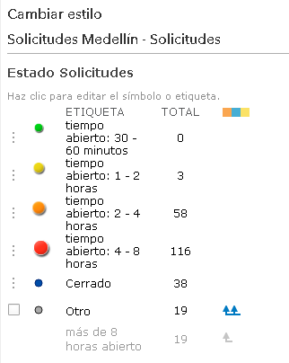

Al esperar un tiempo se puede observar que los símbolos son dinámicos, puesto que el tiempo de estar abierta la solicitud cambie continuamente.
