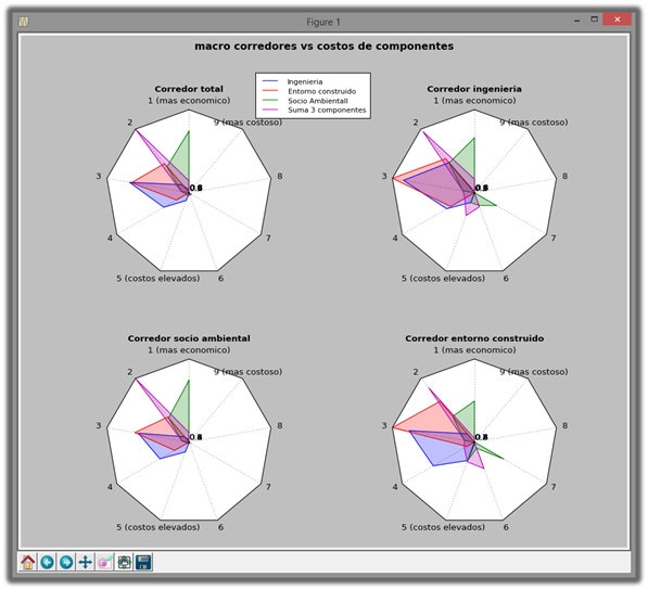

En la presentación sobre Python en ArcGIS Pro de la conferencia CCU2015 mostramos un gráfico de radar para evaluar el impacto de cada componente (ingeniería, entorno construido, socio-ambiental y la suma de los tres) sobre cada uno de ellos.
Para este fin utilizamos el ejemplo de código de Matplotlib de la siguiente página:

- crear un raster por componente que contiene valores enteros (1-9) de los costos
- generar un diccionario por componente con los datos de valor de celda vs conteo de celdas con este valor
- generar una lista del porcentaje de cada valor (1 a 9) por combinación de polígono de corredor y raster (4 x 4 = 16)
- en la linea 141, se crea un diccionario, siguiendo el formato de los datos que se está utilizando en este ejemplo de radar.
En la función main, se cambiaron unos rótulos y el tamaño del gráfico y en verdad eso fue todo.

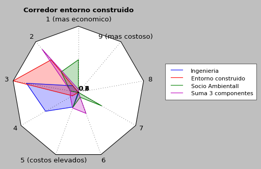

Si miramos con más detalla a un ejemplo de radar:
... podemos observar que el escenario del corredor con costos solamente basados en el entorno construido, tiene un impacto grande sobre el componente socio ambiental (ver el pique verde en el valor 7).
