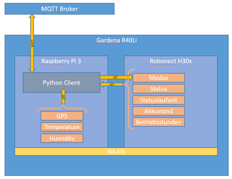

<\/SPAN><\/P><\/P>De basis voor deze mogelijkheden werd gelegd in een afstudeerproject aan de universiteit van Bochum. Studenten en faculteitsmedewerkers werkten samen om de functionaliteit van de robot uit te breiden: Communicatie met het apparaat is mogelijk via REST, het kan zijn locatie bepalen met een GPS-signaal, en het kan op afstand worden bestuurd. Voor het detecteren van de huidige positie wordt een USB GPS-module gebruikt. Temperatuur- en vochtigheidssensoren vullen het bestaande sensorsysteem aan. Beide sensoren zijn verbonden met een Raspberry Pi en gemonteerd op de robot.<\/P><\/P>
<\/P><\/P>Het gehele actuatorsysteem werd ingezet met Python-scripts. De huidige sensorgegevens worden op gespecificeerde intervallen uitgelezen en gepubliceerd via MQTT (Message Queue Telemetry Transport), een open en lichtgewicht berichtprotocol voor Machine-to-Machine (M2M) communicatie. Een MQTT-broker wordt hiervoor gebruikt. Eclipse Paho maakt integratie van een MQTT-client in de Python-scripts mogelijk voor het publiceren en ontvangen van sensorgegevens.<\/P><\/P>Het moeilijkste deel van de implementatie is het besturingssysteem van de robotgrasmaaier. Aanvankelijk bood de maaier geen open communicatie-interface. Maar een vindingrijke ontwikkelaar in Noord-Duitsland bedacht in zijn vrije tijd een uitbreidingsmodule ("Robonect H30x<\/A>") die HTTP-besturingscommando's naar de robot kan verzenden.<\/P><\/P>

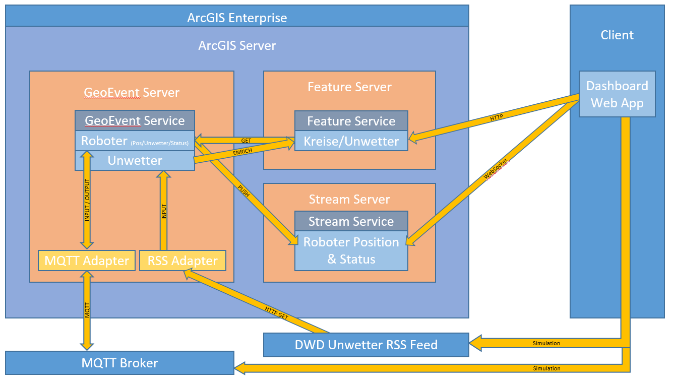

Om te bepalen of de maaier zich in een gebied met zware weerswaarschuwingen bevindt, wordt informatie van
ArcGIS GeoEvent Extension for Server<\/A> geïntegreerd. Als ArcGIS Enterprise-extensie maakt deze component geautomatiseerde realtime gegevensverwerking mogelijk. De GeoEvent Server biedt echter geen "kant-en-klare" MQTT-connectoren aan. Een project om dit te leveren werd opgezet door Esri op GitHub<\/A> en maakte een upgrade met deze belangrijke functie mogelijk.<\/P><\/P>
Zware weerswaarschuwingen worden geleverd als GeoFences, gesynchroniseerd met een ArcGIS Feature Service.<\/P>
<\/P>
Realtime sensorgegevens worden verzameld via een GeoEvent Service. Zogenaamde GeoEvents worden automatisch gegenereerd uit het MQTT JSON-bericht om te controleren of de robotmaaier zich in een gebied met zware weerswaarschuwingen bevindt. Als dit het geval is, ontvangt de robot via MQTT een "Ga naar huis"-commando om terug te keren naar het oplaadstation.<\/P>
<\/P>
Voor opslag worden de sensorgegevens overgedragen aan een feature service en daarnaast gebruikt door een stream service voor realtime visualisatie.<\/SPAN><\/P>
