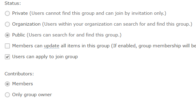

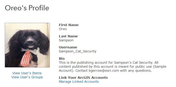

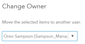

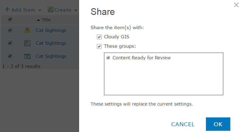

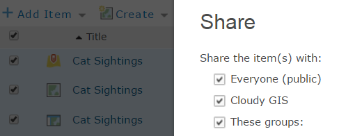

Er zijn veel manieren om authoritatieve inhoud van uw ArcGIS Online Organisatie te beoordelen en te publiceren. Deze blog zal een Content Review workflow doorlopen met behulp van de Content Author<\/STRONG> en Content Manager<\/STRONG> aangepaste rollen zoals beschreven in deze blog over aangepaste rollen.<\/A> In deze blog heeft de content auteur geen rechten om inhoud openbaar te delen, terwijl de content manager inhoud openbaar kan delen na beoordeling.<\/P><\/P>Overzicht van Content Review Workflow:<\/STRONG><\/P>Sampson Cat Security is een bedrijf dat ongewenste katten van eigendommen monitort en verwijdert. Ze willen een Crowdsourcing-app maken om nieuwe klanten te vinden. De Content Author, Emerson_Author, zal verantwoordelijk zijn voor het maken van de data, kaart en app. De Content Manager, Sampson_Manager, zal de app beoordelen, ervoor zorgen dat de inhoud voldoet aan de brandingbeleid en best practices voor de organisatie. Zodra het is goedgekeurd, zal Sampson de inhoud openbaar delen en toewijzen aan het authoritatieve account van de organisatie, Sampson_Cat_Security.<\/P><\/P>Workflow:<\/STRONG><\/P>Stap 1: Gebruikersnaam, Sampson_Manger, maakt een groep aan<\/A> genaamd Content Ready for Review<\/STRONG> waar leden inhoud kunnen bijdragen.<\/SPAN><\/P> <\/P>Stap 2: Sampson_Manager nodigt gebruikersnaam Emerson_Author uit voor de groep.<\/SPAN><\/P>Stap 3: Emerson_Author accepteert de groepsuitnodiging.<\/SPAN><\/P>Stap 4: Emerson_Author maakt een Hosted Feature Layer<\/A>, Web Map<\/A> en GeoForm App<\/A> voor gebruikers om kattenspottingen te melden<\/SPAN><\/P>Stap 5: Emerson_Author deelt de inhoud met de Content Ready for Review Groep (Opmerking. geen mogelijkheid om te delen met Iedereen<\/EM>)<\/SPAN><\/P><\/SPAN><\/P>Stap 6: Sampson_Manager vindt de inhoud in de Content Ready for Review<\/STRONG> Groep<\/SPAN><\/P>Stap 7. Sampson_Manager beoordeelt de inhoud om te verzekeren dat het voldoet aan de standaarden van de organisatie <\/SPAN><\/P>Checklist:<\/SPAN><\/P> <\/SPAN><\/P>Stap 8: Sampson_Manager neemt eigenaarschap van de items in de groep om eventuele noodzakelijke bewerkingen uit te voeren (logo toegevoegd)<\/SPAN><\/P> <\/SPAN><\/P>Stap 9: Sampson_Manager deelt de feature layer, web map en app met Iedereen (Publiek)<\/SPAN><\/P> Stap 10: Sampson_Manager verandert het eigenaarschap (hetzelfde als stap 😎) zodat het eigendom is van de Authoritative Content gebruikersnaam <\A>Sampson_Cat_Security met contactinformatie in het profiel.<\SPAN>
