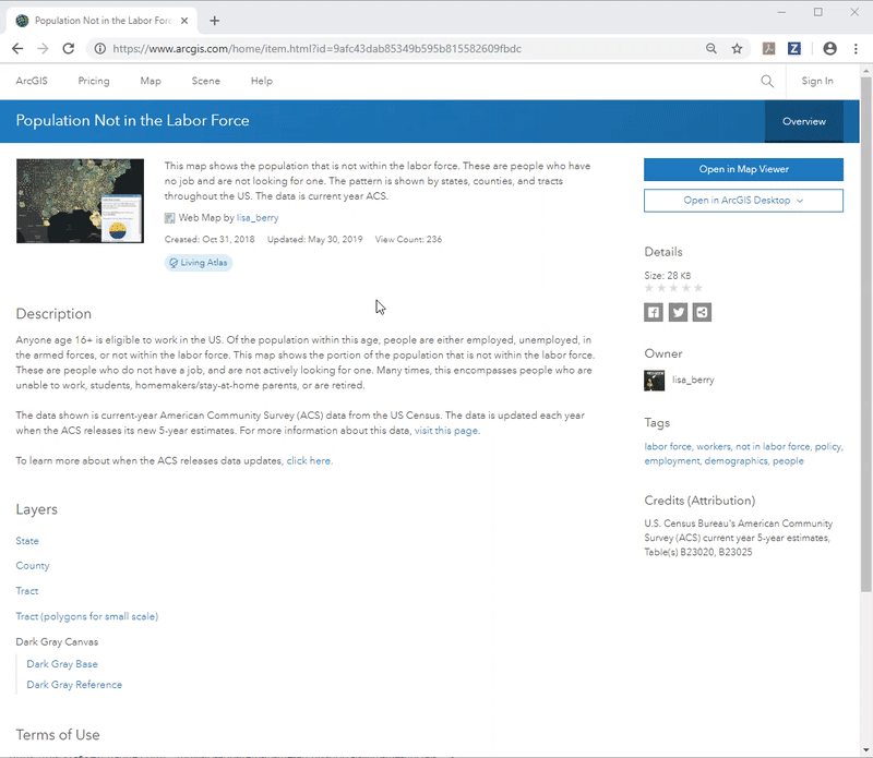

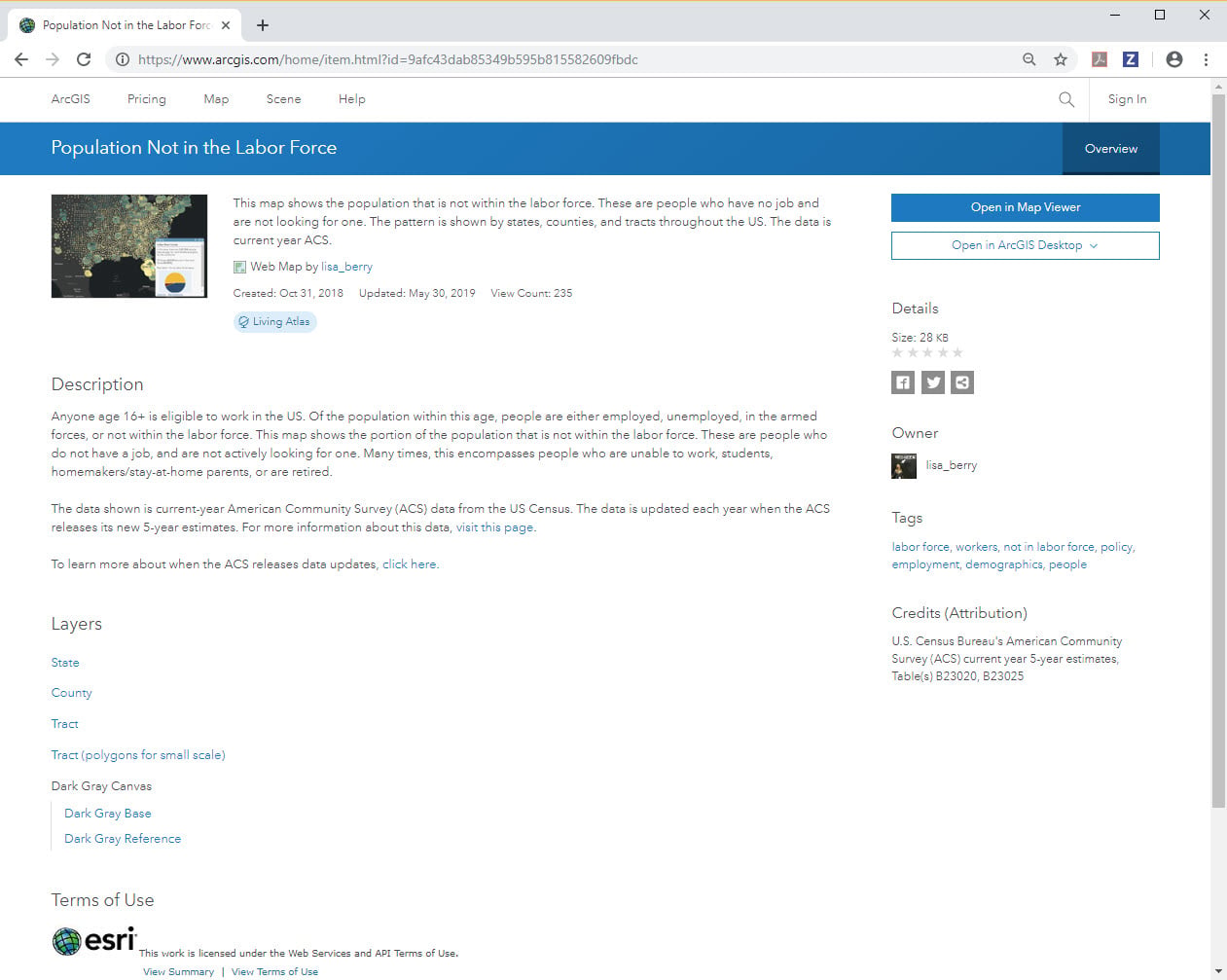

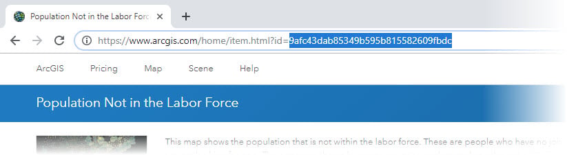

Er zijn veel redenen waarom je toegang nodig hebt tot de item-ID voor contentitems binnen ArcGIS Online. De item-ID is de basis voor veel automatiserings- en mappingtechnieken die worden gebruikt binnen de ArcGIS REST API<\/A>, de ArcGIS JavaScript API<\/A> en de ArcGIS API for Python<\/A>. De item-ID is ook een geweldige manier om items te zoeken binnen het ArcGIS-platform, omdat het je altijd naar het exacte item brengt dat je nodig hebt.<\/P><\/P>Maar waar kun je deze item-ID gemakkelijk vinden?<\/P><\/P>De gemakkelijkste en snelste manier om de ID te vinden is via de ArcGIS Online content item details<\/A>-pagina. Bijvoorbeeld, hier is de item details-pagina voor een webmap genaamd "Population Not in the Labor Force<\/A>"<\/P><\/P><\/P>De item-ID is misschien niet meteen duidelijk, maar deze bevindt zich eigenlijk op een heel gemakkelijke plek om te vinden. Als je naar de URL kijkt, zie je de ID aan het einde na ?id=<\/P><\/P><\/P><\/P>Het bovenstaande voorbeeld toont een webmap-item in ArcGIS Online. Als je echter de item-ID van een van de lagen in de kaart wilt vinden, kun je dat ook doen vanaf de item details-pagina. Zoek het gedeelte Lagen, klik op de laag van interesse en bekijk de item-ID in de adresbalk.<\/SPAN><\/P><\/P><\/P><\/P>Eenvoudige tip: als je dubbelklikt op de ID binnen de URL, wordt alleen de ID gemarkeerd (zoals te zien is in de bovenstaande gif)<\/EM><\/P><\/BODY><\/HTML>
<\/P>
