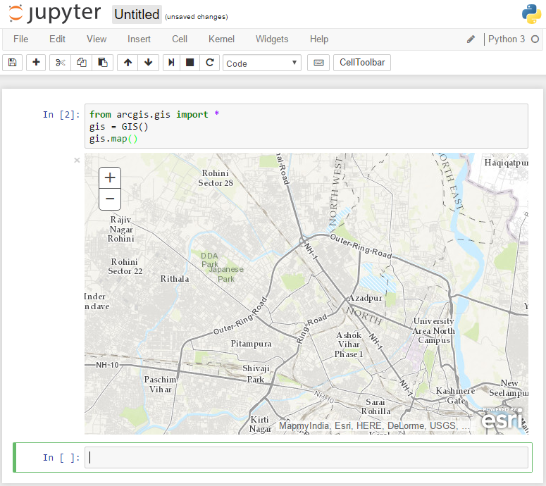

Het volstaat om het volgende codefragment in het browservenster in te voeren om een kaart weer te geven:<\/P>
from arcgis.gis import *<\/SPAN><\/P>gis = GIS()<\/SPAN><\/P>gis.map()<\/SPAN><\/P>
