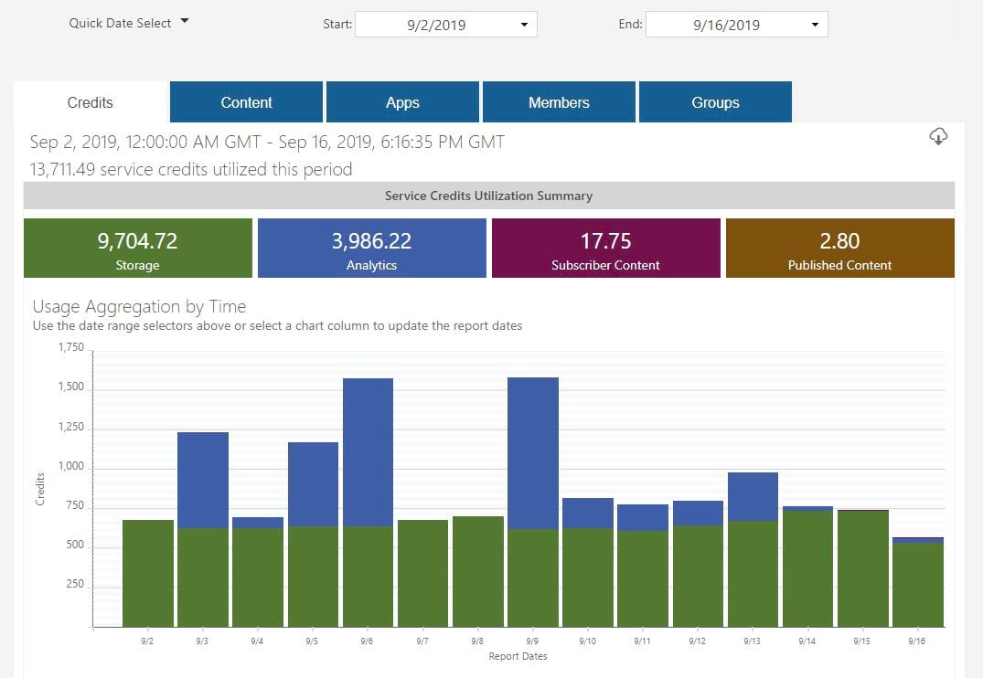

Wanneer je een ArcGIS Online-abonnement koopt, krijg je een initieble hoeveelheid valuta genaamd e2809ccreditse2809d. Dit bedrag kan verschillen afhankelijk van de details van jouw abonnement. Je kunt ook credits in batches bijkopen bovenop wat je toegewezen krijgt. Maar waar worden deze credits voor gebruikt? Wanneer je onze desktopsoftware (zoals ArcGIS for Desktop of ArcGIS Pro) gebruikt om analyses uit te voeren, doet het RAM-geheugen van jouw computer veel werk. Wanneer je echter analyse uitvoert in ArcGIS Online, doen onze servers het zware werk. Het opslaan van data verbruikt ook serverbronnen. Credits stellen Esri in staat om jou te laten betalen op basis van de hoeveelheid opgeslagen data of uitgevoerde analyse. Credits bieden dus pay-for-use toegang zodat je niet betaalt voor meer dan wat je gebruikt.<\/>
Je vraagt je nu misschien af: e2809cOke2809d, we weten wat credits zijn, maar wat is de beste manier om ze te beheren zodat we ze niet overmatig gebruiken?e2809d Ik zou aanraden om naar Credit Budgeting te kijken. Dit is de beste manier om credits voor jouw gebruikers te beheren. In de eenvoudigste uitleg neem je een deel van jouw bestaande credit aantal en wijs dat toe aan een gebruiker in jouw organisatie, en die gebruiker krijgt een foutmelding als hij dat toegewezen bedrag overschrijdt. Ze moeten dan contact met jou of een andere beheerder opnemen om meer credits aan te vragen als ze hun werk willen voortzetten. Dit geeft jou de kans om hun workflow te beoordelen om ervoor te zorgen dat ze credits optimaal gebruiken, of zelfs of ze wel credits zouden moeten gebruiken, waarna jij kunt beslissen of ze meer krijgen of hun workflows moeten aanpassen.<\/>
We hebben verschillende tools beschikbaar om het huidige credit aantal van jouw organisatie te beoordelen. Deze tools vertellen jou waar jouw credits aan zijn besteed en door wie. Het is een goed idee om vertrouwd te raken met de beschikbare tools zodat je jouw organisatie beter kunt beheren.<\/>
Als je al jouw credits hebt verbruikt, heb je enkele opties:<\/>
- Bellen met Customer Service om jouw creditbalans te bespreken<\/>
- Meer credits online kopen<\/>
- Bellen met Support Services voor verduidelijking over gebruik<\/>
Aanvullende informatie: <\/> <\/>
Statuspagina in ArcGIS Online die creditgebruik toont.<\/><\/><\/><\\span>

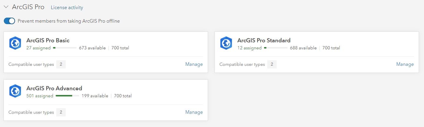

Tijdens het bekijken van documentatie over rollen zult u vaak ook verwijzingen zien naar "user types" (gebruikers typen). Het user type is het type account waaraan een gebruikersnaam is toegewezen. Verschillende user types kosten verschillende bedragen bij het verlengen van uw abonnement. In plaats van te betalen voor een volledig account dat alles doet, kunt u verschillende user types aanschaffen zodat u alleen betaalt voor wat u gebruikt. Afhankelijk van het user type kunt u verschillende rollen en machtigingen toewijzen. Bijvoorbeeld, u kunt geen "Viewer" user type instellen op "Administrator" rol. Beheerders kunnen worden toegepast op Creator-, GIS Professional- of Insights Analyst-user types. Ik raad aan aanvullende documentatie te bekijken als u hier verder in wilt duiken.
