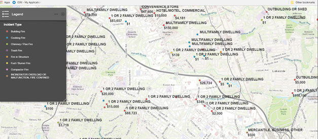

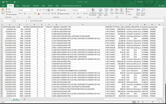

Wat vertelt deze weergave ons? Het vermeldt de branden die plaatsvonden, het geleden eigendomverlies en het type incident. <\span> Of is het volgende visuele perspectief beter? Het biedt een betere manier om gemakkelijk het risico binnen specifieke gebieden van een gemeenschap te beoordelen en communiceren.<\span>
Deze kaart bevat dezelfde gegevens en biedt een visuele referentie naar de brand per incidenttype, bezettingstype en locatie. Hier kunnen we gemakkelijk gebieden in onze gemeenschap identificeren met geconcentreerd risico of risico's van een bepaald type.<\p>

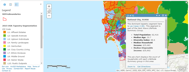

Demografische informatie kunt u op veel plaatsen vinden. Een uitstekende bron is Esri's Tapestry Segmentation. Tapestry helpt u inzicht krijgen in de levensstijlkeuzes van uw gemeenschap zoals wat mensen in uw gemeenschap kopen en hoe ze hun vrije tijd besteden. Tapestry classificeert Amerikaanse woonwijken in
67 unieke segmenten<\a> gebaseerd op demografische en sociaaleconomische kenmerken. Tapestry kan u helpen meer inzichten te verkrijgen zodat u uw gemeenschapsleden en onderbediende markten kunt identificeren. U kunt ook hogere responspercentages krijgen omdat u minder winstgevende gebieden vermijdt.<\p>

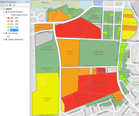

De volgende kaart toont verschillende locaties van doelgevaren gebaseerd op gedefinieerde criteria met behulp van een scoresysteem. In dit geval zijn eigendommen kleurgecodeerd volgens hun score, waardoor het gemakkelijker wordt snel die met de hoogste risiconiveaus te identificeren. Een andere optie zou zijn om alleen die faciliteiten met de hoogste risiconiveaus weer te geven in plaats van alle eigendommen en structuren.<\p>
Esri heeft een tool voor doelgevarenbeoordeling beschikbaar. De Target Hazard Analysetool gebruikt taxatieperceelgegevens van het kantoor van de taxateur als invoer voor de analyse. Taxatieperceelinformatie omvat de perceelsgrenzen, gebruiksbeschrijving, gebouwoppervlakte, aantal verdiepingen en de vastgestelde waarde. Deze attributen worden in de analyse gebruikt om de volgende risicocriteria te bepalen:<\/P>
- Type bezetting<\/LI>
- Levensveiligheid<\/LI>
- Brandstroomvereisten<\/LI>
- Economische impact<\/LI>
- Gebouwhoogte<\/LI>
- Gebouwoppervlakte<\/LI><\/UL>
