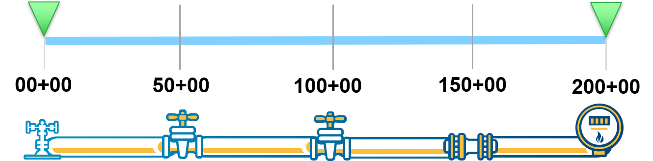

Door Tom Coolidge en Tom DeWitte<\/STRONG><\/P><\/P>Gas nutsbedrijven en pijpleiding GIS <\/SPAN>gegevensbeheer wordt steeds belangrijker. Met een pijpleidingnetwerk dat typisch geografisch verspreid, topologisch complex en ondergronds begraven is, omvat de uitvoering van veel taken en workflows, in een breed scala aan functionele gebieden en rollen, noodzakelijkerwijs applicatiesoftware die werkt op een digitaal model van het pijpleidingnetwerk en de omgeving waar het doorheen loopt.<\/SPAN><\/P> <\/SPAN><\/P>Deze modellen zijn slechts zo goed als de gegevens die beschikbaar zijn. Het huidige pijpleidingnetwerk GIS bevat doorgaans uitgebreide en gedetailleerde informatie over elk onderdeel van het fysieke netwerk, wat er binnen gebeurt, de natuurlijke en door de mens gemaakte omgeving waar het pijpleidingnetwerk doorheen loopt, en activiteiten die eromheen plaatsvinden.<\/SPAN><\/P><\/P>Modellen worden meestal op twee manieren opgebouwd uit die gegevens – afhankelijk van of het doel is om te onderzoeken "waar het zich bevindt" of "hoe het verbonden is." Lineaire referentie is de modelbouwmethode voor het eerste, connectiviteitsmodellering voor het tweede. Hoewel beide methoden een netwerkmodel creëren, doen ze dat op verschillende manieren.<\/SPAN><\/P> <\/SPAN><\/P>Voor de komst van de gedeelde centerline feature class met ArcGIS 10.8\/Pro 2.5<\/SPAN>, moesten pijpleidingnetwerkmodelleurs om aan beide modelbehoeften te voldoen meerdere digitale spiegelrepresentaties van hun echte pijpleidingnetwerk creëren en onderhouden. Eén daarvan werd gedefinieerd door lineaire referentie. Lineaire referentie is een taal die pijpleidingattribuut- en gebeurtenislocaties uitdrukt in termen van metingen langs een pijpleiding, vanaf een gedefinieerd startpunt. Het netwerkmodel in Pipeline Referencing wordt vastgesteld door de volgorde van strikt toenemende of afnemende metingen op een continue, ononderbroken niet-vertakkende reeks fysieke pijp.<\/SPAN><\/P>

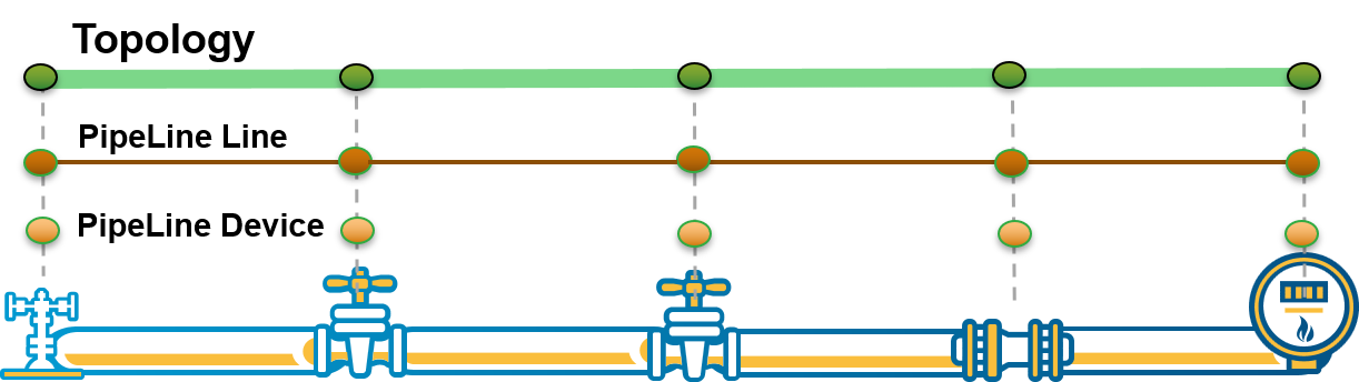

<\/SPAN><\/P><\/P>Een andere werd gedefinieerd door connectiviteit. Connectiviteit beschrijft de toestand waarbij twee of meer features ofwel een connectiviteitsassociatie delen, of de verzameling features geometrisch samenvallen op een eindpunt (of midden op een vertex), en er een connectiviteitsregel bestaat die de relatie ondersteunt. Voor degenen voor wie connectiviteitsassociaties een nieuwe term is, worden ze gebruikt om connectiviteit te modelleren tussen twee puntfeatures (Device of Junction) die niet noodzakelijkerwijs geometrisch samenvallen. Een voorbeeld hiervan in een pijpsysteem is <\/SPAN>een flens die aan een klep is vastgeschroefd. Er zit geen pijpcomponent tussen de flens en de klep in de fysieke wereld. Nu met connectiviteitsassociaties <\/SPAN>in het utility network<\/SPAN>,<\/SPAN> kan deze punt-tot-punt connectiviteit correct worden gemodelleerd in de digitale wereld.<\/SPAN><\/SPAN><\/P>

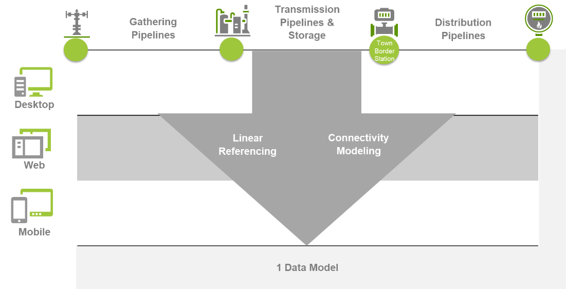

De Oplossing: Unified Pipe Data Management
Esri's visie voor pijpleidingnetwerkoperators is om één enkele representatie te creëren van het gehele pijpleidingnetwerk die het echte netwerk weerspiegelt en beide soorten modelbouw kan ondersteunen. Dit verwijdert de traditionele barrières tussen industriesubsystemen – bijvoorbeeld tussen transmissie- en distributiesubsystemen – die resulteren in datasilo's. Een enkele representatie stelt gebruikers ook in staat om met dat digitale netwerk te werken zoals ze met het echte netwerk doen. Lineaire referentie en connectiviteitsmodellering kunnen nu worden uitgevoerd op dezelfde enkele netwerkrepresentatie. We noemen deze nieuwe gegevensbeheercapaciteit Unified Pipe Data Management.
De oplossing voor verticaal geïntegreerde gasbedrijven is ook de oplossing voor zelfstandige transmissiepijpleidingoperators die, hoewel ze geen meerdere industriesubsystemen exploiteren, behoefte hebben aan beide soorten modellen om te voldoen aan de gegevensinvoervereisten van het scala aan applicatiesoftware dat hun GIS ondersteunt.
Een enkele representatie van het pijpleidingnetwerk vereist een unieke benadering van gegevensorganisatie om het gehele pijpsysteem op te slaan—van putkop tot meter—en te voldoen aan de informatie-modelvereisten van de ArcGIS Utility Network Management-extensie en Pipeline Referencing. Esri's Utility &amp;amp;amp;amp;amp;amp;amp;amp;amp;amp;amp;amp;amp;amp;amp;amp;amp;amp;amp;amp;amp;amp;amp;amp;amp;amp;amp;amp;amp;amp;amp;amp;amp;amp;amp;pipeline Data Model (UPDM) 2019 is een datamodeltemplate die deze gegevensorganisatie biedt.
