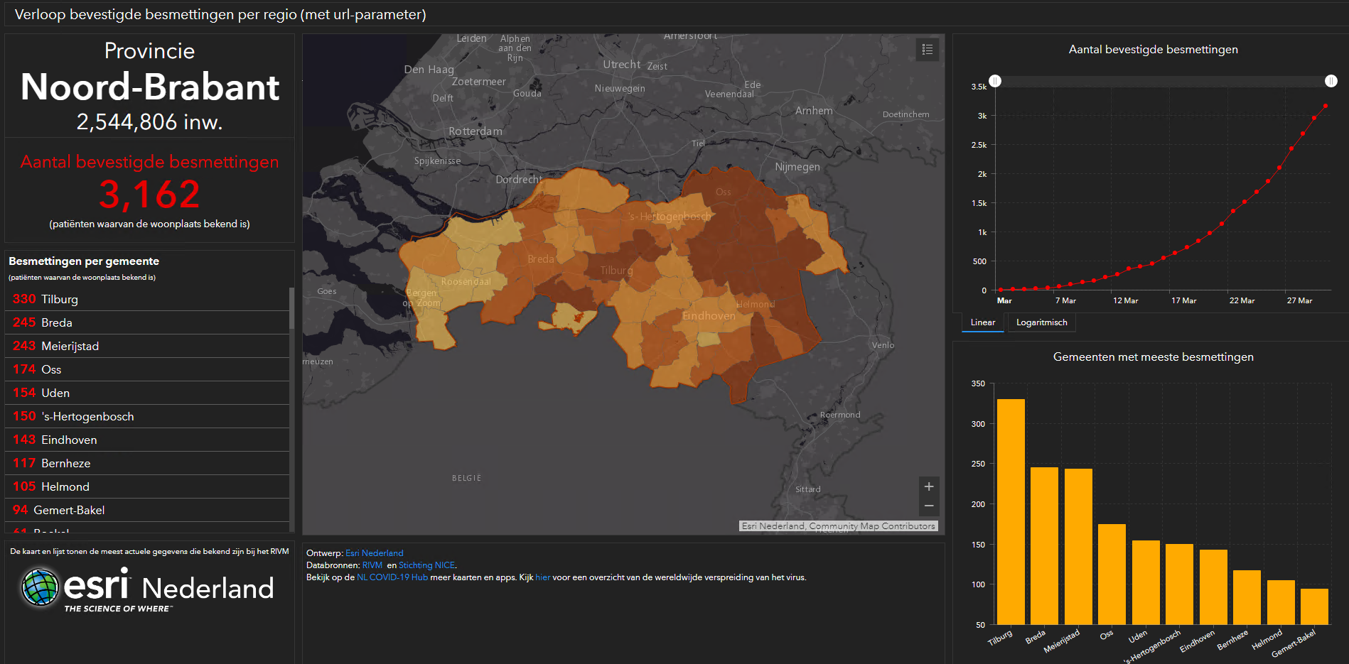

Dashboard met filters
Dit dashboard is gemaakt om gebruikers meer controle te geven over de informatie die in het dashboard gepresenteerd wordt. We hebben gemerkt dat het dashboard dat gegevens toont van heel Nederland bekeken wordt per provincie, maar ook per veiligheids- en GGD-regio in het land. Deze organisaties hebben door verschillende filters in het dashboard de mogelijkheid om zijn/haar eigen regio uit te lichten. Daarnaast is dat handig om regio’s met elkaar te vergelijken. In de brondata hebben we niet veel veranderd. We hebben alleen drie velden toegevoegd waaraan nu ook de bijbehorende regio of provincie is verbonden. Door middel van de standaard filterfunctie in Operations Dashboard was dit op deze manier eenvoudig te realiseren. De data in de grafieken past zich aan op basis van de selectie in de kaart. Er zijn twee dashboards met filterfunctie, de eerste bevat de filters in het dashboard zelf en de tweede is zo geconfigureerd dat er achter de url de regio of provincie ingevuld kan worden. Bijvoorbeeld ?provincie=p_zuid-holland of ?veiligheidsregio=v_Groningen. Dit is handig zodat regionale organisaties de mogelijkheid hebben het dashboard meteen met goede regio of provincie is geopend.

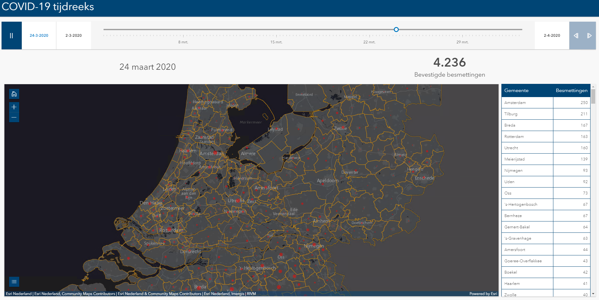

Timeslider applicatie*
Sommige kaartlagen zijn tijdgebonden: ze bevatten ruimtelijke datasets met verschillende informatie voor dezelfde locatie maar van verschillende momenten in de tijd. Geografische verschijnselen in combinatie met deze tijdinformatie kunnen gebruikers in staat stellen te analyseren wat er op een bepaald moment in de tijd heeft plaatsgevonden of wat er in de toekomst kan gebeuren. Omdat er dagelijks nieuwe aantallen beschikbaar worden gesteld over de verspreiding van het coronavirus is er een tijdspanne van gegevens. Om de situatie door de tijd heen in kaart te brengen zijn alle gegevens verzameld en samengevoegd in een dataset. Het aantal besmettingen wordt gevisualiseerd vanaf 2 maart 2020 en wordt elke dag uitgebreid aan de hand van de nieuwste gegevens van het RIVM. Aan de dataset van het RIVM wordt een datumveld toegekend waarna automatisch extra opties beschikbaar zijn in ArcGIS. Zo verschijnt er een timeslider (tijdschuifregelaar) om de verschillende tijdlagen in de dataset te bekijken en kunnen er tijdeigenschappen ingesteld kunnen worden, zoals het tijdspanne en de intervalstappen. Met behulp van de Time Aware template kan je eenvoudig een webapplicatie creëren van de tijdgebonden kaartlaag. Het is afhankelijk van je persoonlijke doel en toepassing of de tijdlaag wordt ingeschakeld, en aan de hand van welke tijd gerelateerde parameters. Het verloop van het aantal corona besmettingen per gemeente is gevisualiseerd door middel van proportionele punten in de webapplicatie. Doordat de kaart per dag wordt uitgebouwd is de spreiding en toename van het coronavirus over Nederland duidelijk te zien vanaf het begin van de uitbraak van het virus tot nu.
