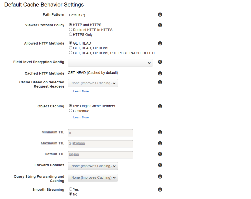

Er zijn drie stappen om uw ArcGIS Enterprise met CloudFront te implementeren.& nbsp ; De eerste stap is het maken van de distributie en het specificeren wat het standaardgedrag voor de cache is.& nbsp ; Deze stap is cruciaal, omdat het dynamische content toestaat door te gaan via de edge-servers naar de origin.& nbsp ; De tweede stap is het toevoegen van extra cachegedragingen.& nbsp ; Deze stap biedt de mogelijkheid om specifieke padpatronen uit de distributie te cachen.& nbsp ; De laatste stap is het koppelen van de bestaande DNS Record Set aan de CloudFront-distributie CNAME.<\/span>

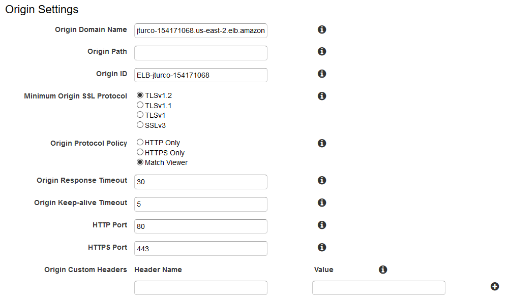

Vul de Origin Settings in met de volgende informatie: Amazon Documentatie over Origin Settings
Opmerking: The Origin Domain Name zal de Load Balancer of Server zijn waar uw ArcGIS Enterprise toegankelijk is vanaf.
In dit voorbeeld gebruiken we een Application Load Balancer maar andere eigenschappen worden hier ook ondersteund.
CloudFront zal verzoeken naar deze locatie doorsturen wanneer het zijn edge-cache vult.

Zorg ervoor dat het standaardgedrag van Cache Based on Selected Request Headers naar <\/SPAN>None<\/STRONG><\/EM><\/SPAN> om de portal's Dynamic Content te ondersteunen.<\/SPAN><\/P>
<\/SPAN>Opmerking:<\/STRONG> Zorg ervoor dat <\/SPAN>Object Caching<\/STRONG><\/EM><\/SPAN> is ingesteld op <\/SPAN>Use Origin Cache Headers<\/STRONG><\/EM><\/SPAN>. Portal zal standaard een response header sturen met <\/SPAN>Cache-Control: no-cache<\/EM><\/STRONG><\/SPAN> . CloudFront heeft de mogelijkheid om dit te overschrijven. Extra cachegedragingen worden in de volgende stappen toegevoegd om dit te overschrijven en statische inhoud te laten cachen.<\/SPAN> <\/SPAN> <\/SPAN>

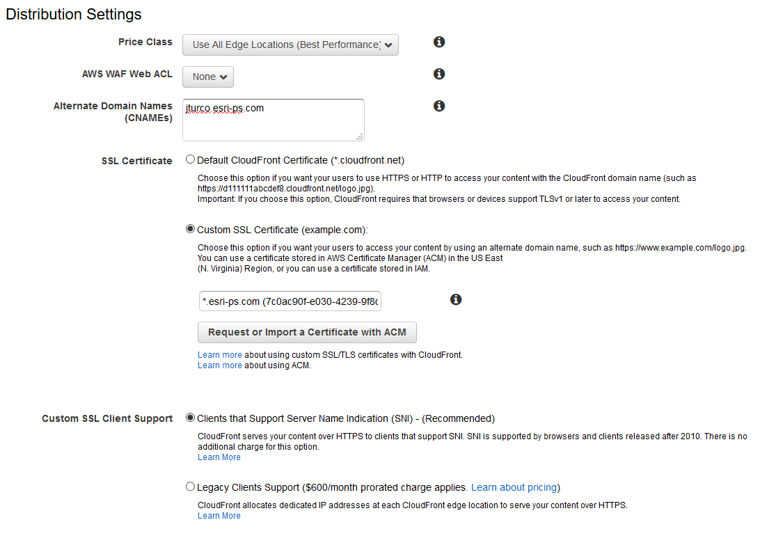

Opmerking:<\/STRONG> Zorg ervoor dat je je DNS toevoegt aan de "Alternate Domain Names". Dit is van belang wanneer je je DNS Records Set koppelt aan de CloudFront Domain Name.<\/SPAN><\/LI><\/OL><\/LI>Zoek je distributie-ID op de CloudFront startpagina<\/LI>Ga naar het tabblad "Behaviors"<\/LI>Selecteer "Create Behavior"<\/LI>Vul het gedrag in met het volgende

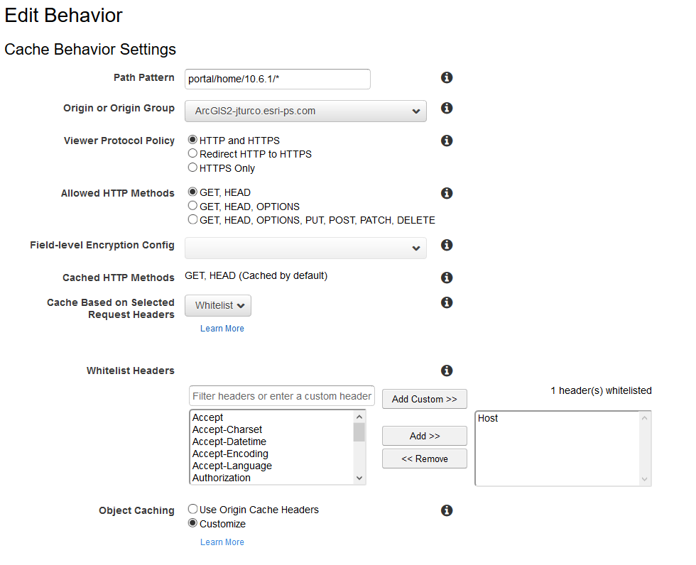

<\/H3>Opmerking: <\/STRONG> Het padpatroon bepaalt op welke paden dit gedrag wordt toegepast. Deze optie stelt ons in staat om inhoud te cachen. <\/SPAN><\/SPAN>

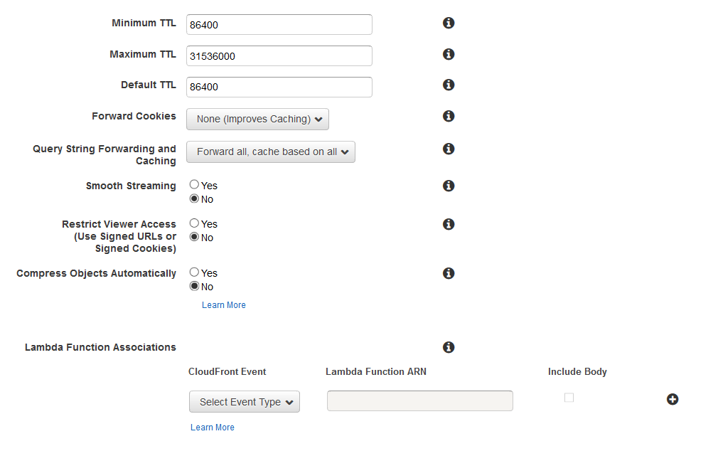

Opmerking:<\/STRONG> In tegenstelling tot de initiële implementatie, zorg ervoor dat je de optie "Customize" kiest voor "Object Caching". Hiermee kun je een standaard, minimum en maximum tijd (in seconden) specificeren dat je object zal blijven bestaan op zijn edge-locatie. Je kunt zien dat die van mij zijn ingesteld op 86400 (1 dag).<\/SPAN><\/LI>Herhaal deze stap voor de volgende "Path Patterns"<\/STRONG>
Opmerking:<\/STRONG> De padpatronen zijn gerelateerd aan de tabel in de sectie "ArcGIS Enterprise Content" hierboven. Je zult ook het padpatroon voor een tiled map service daar terugvinden.
<\/SPAN>Opmerking:<\/STRONG> Na een upgrade moet het padpatroon voor "portal/home/10.6.1" worden bijgewerkt naar de specifieke versie van ArcGIS Enterprise die je gebruikt.
<\/SPAN><\/LI><\/OL> 3. Verwijs je DNS-records naar de CloudFront CNAME<\/P>
