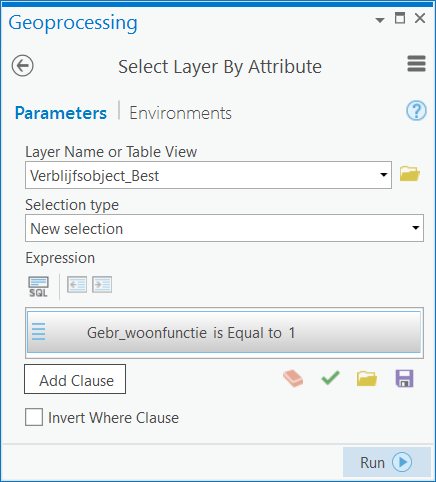

En daar gaan we gebruik van maken. Dus eerst maak ik een selectie op attribuut op de verblijfsobjecten:
Ik exporteer deze selectie naar een nieuwe feature class Verblijfsobject_Best_Woning, omdat we hier later ook nog gebruik van gaan maken.

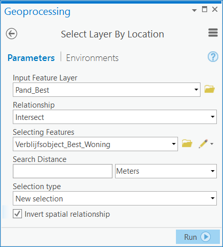

We beginnen met de laatste categorie. Met een selectie op locatie selecteer ik alle panden die geen verblijfsobjecten met gebruiksdoel ‘Woonfunctie’ hebben. Dit doe je door de panden te selecteren die juist wel kruizen met een verblijfsobject met woonfunctie, maar het vinkje bij “Invert spatial relationship” aan te zetten, waardoor de selectie wordt omgedraaid.

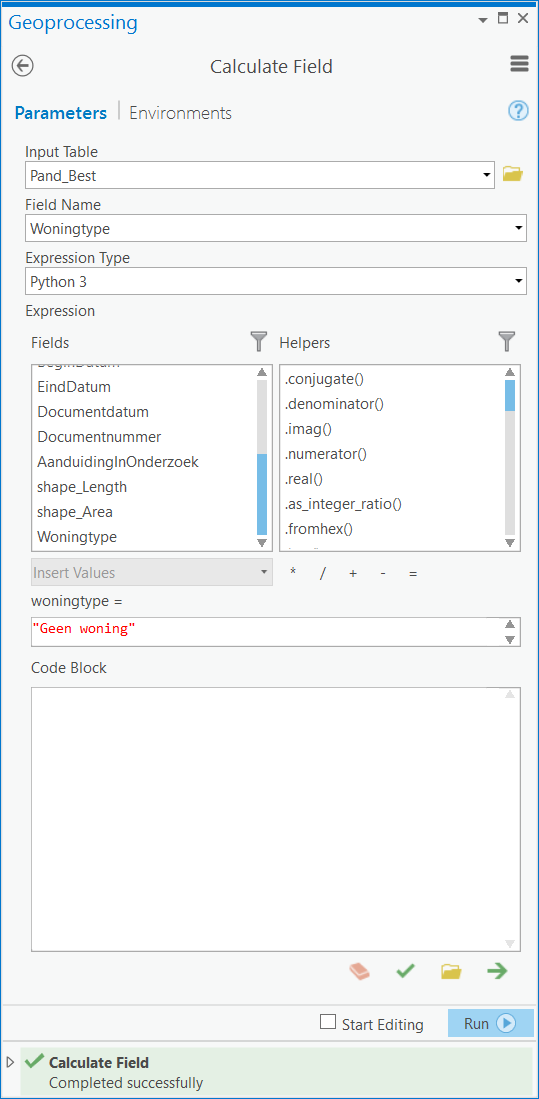

Vervolgens gebruik ik de Calculate Field tool om voor deze panden hun nieuwe Woningtype-attribuut te vullen met de waarde ‘Geen woning’.

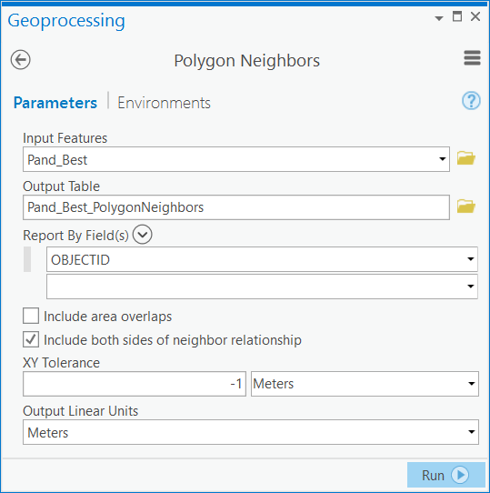

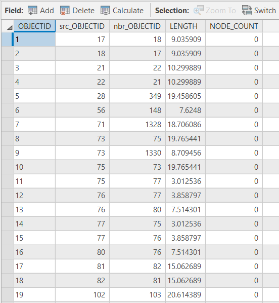

Voor het identificeren van het aantal aangrenzende panden gebruiken we de Polygon Neighbours tool. Deze tool berekent hoeveel aangrenzende panden een pand heeft en welke dat zijn. De uitkomst wordt gegeven in een tabel. We zetten hierbij het vinkje bij “Include both sides of neighbor relationship” aan, zodat beide panden die een buur hebben worden meegenomen en niet alleen het eerste pand die een buur heeft.
De tabel die gecreëerd wordt door deze tool bevat een aantal kolommen:
Voor ons doel om het aantal aangrenzende panden te weten is alleen de src_OBJECTID interessant. Deze kolom geeft de object ID’s aan van de panden die een of meerdere aangrenzende panden heeft. Per aangrenzend pand wordt het object ID eenmaal weergegeven, dus voor meerdere buren staat het object ID er meerdere malen in.

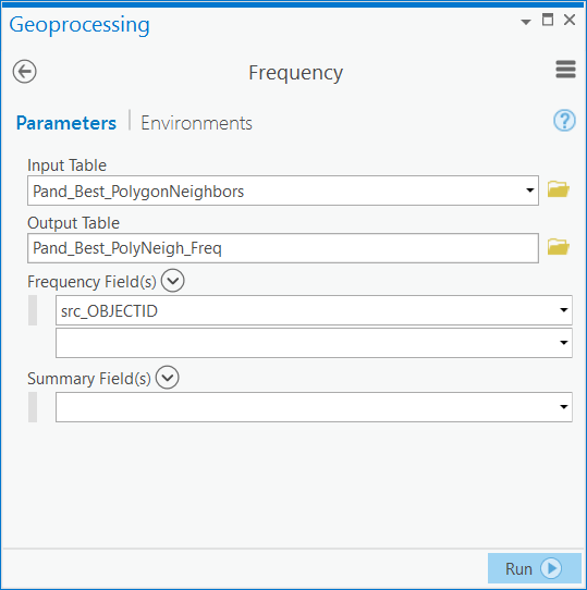

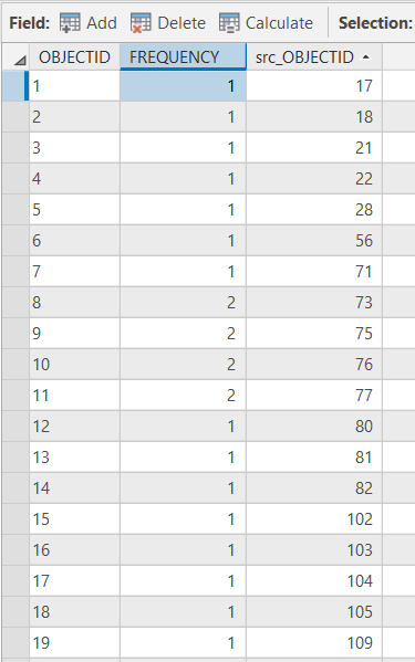

Om te weten hoeveel aangrenzende woningen een pand heeft moeten we de unieke src_OBJECTID dus tellen. Dit doen we met de Frequency tool. Ook deze tool geeft een tabel als uitkomst.

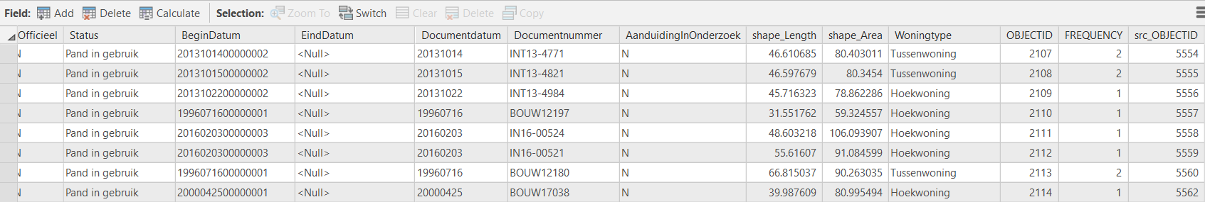

Met deze tabel kunnen we de frequentie van het aantal buurpanden toevoegen aan de Panden dataset door de src_OBJECTID van de frequentie tabel te linken aan het OBJECTID van de Panden dataset.
Deze informatie geeft ons informatie over welke panden twee of meerdere buren hebben, dit zijn tussenwoningen. We selecteren deze panden op attribuut en gebruiken de Calculate Field tool weer om deze de waarde ‘Tussenwoning’ te geven. Hetzelfde doen we voor de hoekwoningen; deze woningen hebben één buur.

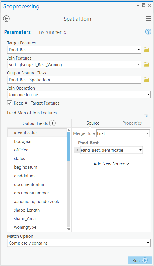

Esri Inc heeft hier al ooit een technisch artikel over geschreven en er zijn verschillende manieren om het aantal punten in een polygon te tellen. Ik gebruik hier de Spatial Join tool met de Verblijfsobject_Best_Woning feature class voor. Sommige vrijstaande gebouwen kunnen bijvoorbeeld zowel een winkel als een woning bevatten, maar dit zou in mijn ogen nog steeds een vrijstaande woning zijn, aangezien we alleen in de typering van de woning geïnteresseerd zijn.
De Spatial Join tool telt hoeveel verblijfsobjecten met woningtypering zich bevinden in een enkel pand. We selecteren dus de panden met een Join_Count van meer dan 1 en classificeren dit vervolgens als “Appartement” met de Calculate Field tool. Omdat dit ook niet-vrijstaande panden betreft, zullen deze voorheen als tussenwoning of hoekwoning aangeduide panden worden overschreven als appartement.

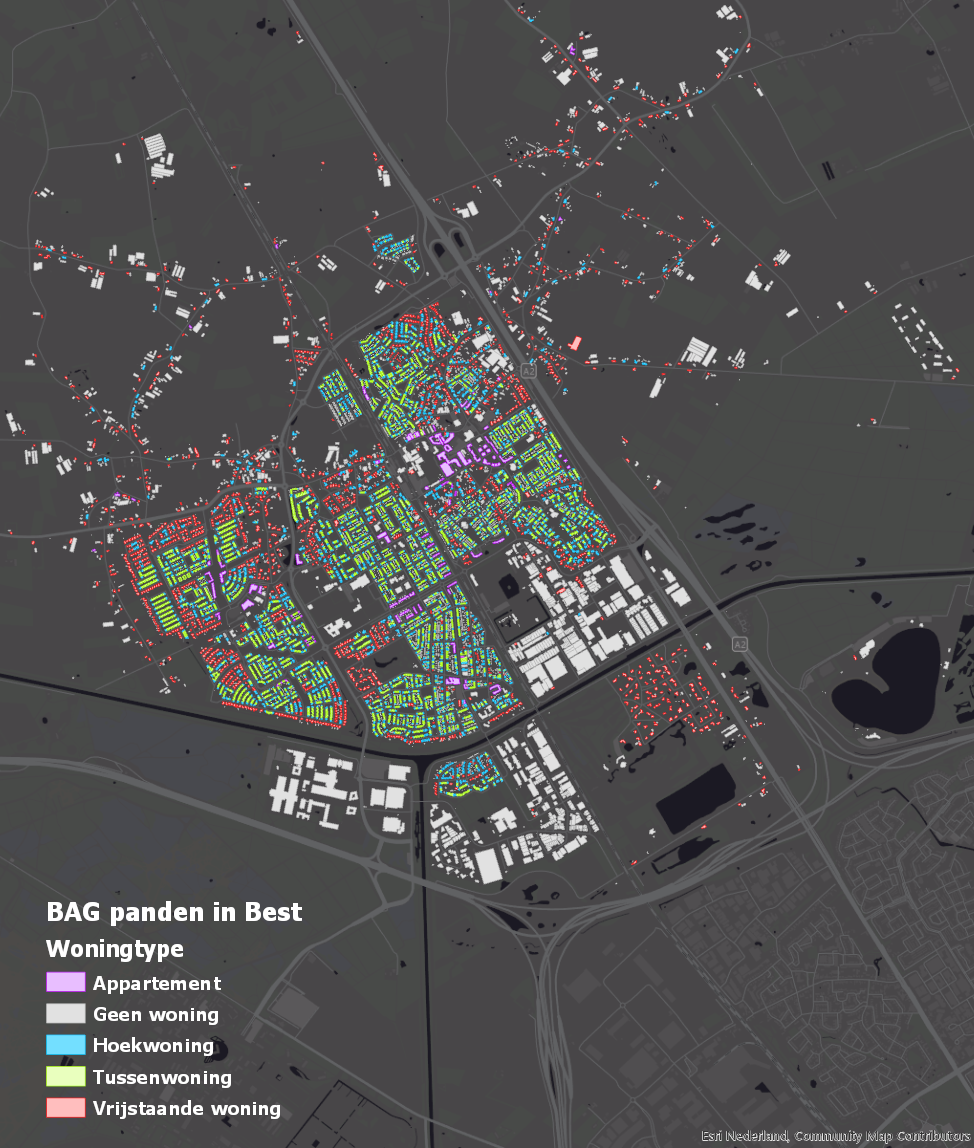

Van alle woningen hebben we nu hoekwoningen, tussenwoningen en appartementen geïdentificeerd. De woningen die nog niet geclassificeerd zijn, zijn vrijstaande woningen. Om dit te controleren selecteer ik alle woningen met Woningtype <Null> (met andere woorden de woningen die nog niet geclassificeerd zijn,) en alle woningen met een Join_Count van 1 en een Frequency van <Null>. Beide selecties geven dezelfde aantallen als uitkomst dus tot nu toe kloppen de cijfers. Met de Calculate Field tool vul ik voor deze selectie het Woningtype “Vrijstaande woning” in.
Stap 4: Het samenvoegen van de datasets
We hebben nu twee datasets, een met woningen en een met panden die geen woning bevatten. Om een overzicht te krijgen van alle panden in de BAG voeg ik deze weer samen met de Append tool waarna ik het eindproduct in handen heb: een dataset met daarin een classificatie naar woningtype.

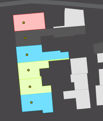

Natuurlijk is nooit iets zo eenvoudig als het lijkt en ook hier zijn er een aantal dingen om te overwegen. Allereerst zijn dat mogelijke ‘fouten’ in de onderliggende data. Het is belangrijk om te weten dat de bronhouders verantwoordelijk zijn voor het updaten van de data en dat als er bijvoorbeeld een pand mist, dit invloed heeft op de uitkomst van de analyse. Een missend pand kan namelijk een tussenwoning onjuist aanduiden als een hoekwoning en een aangrenzende hoekwoning zal in dat geval geclassificeerd worden als een vrijstaande woning. Hieronder heb ik een voorbeeld gemaakt van een dergelijke situatie (komt niet overeen met de werkelijkheid). Controleer daarom altijd de brondata. Klopt de inhoud hiervan niet, neem dan contact op met content@esri.nl.content@esri.nl
